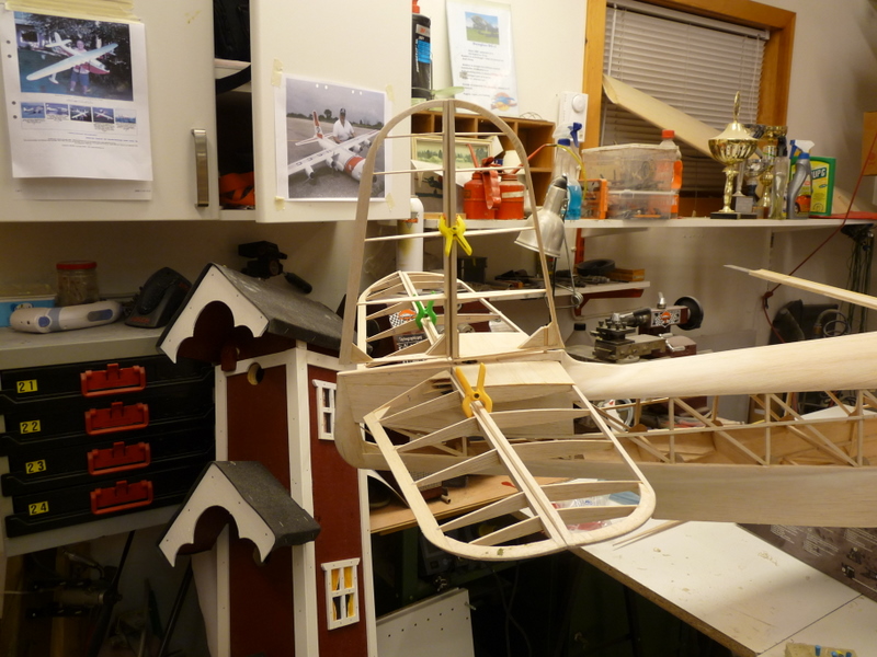

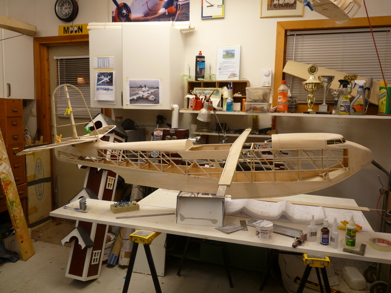

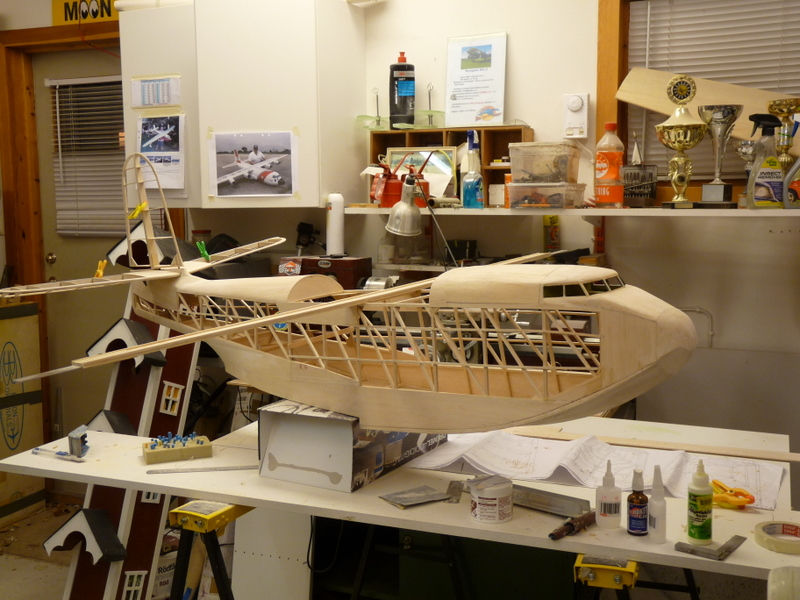

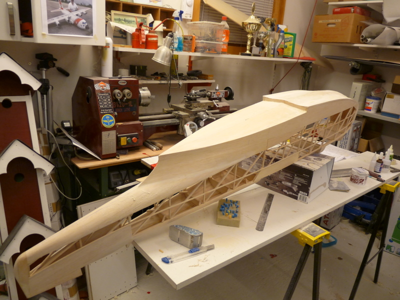

    Så har det även blivit lite gjort på min sjökärra.
    Bottenstegen klara, 0,8mm plywwod på främre steget och 2mm balsa på bakre. Bottendelen kommer jag sen att glasa me 25gr. glasfiber upp till en bit över vattenlinjen.
    Även stabbe o fena är nu klara ock inpassade. Har gjort det hela demonterbart så att det blir lättstuvat i bilen.
    Har oxå tillverkat vingbalken till mittsektionen.
    Ritningen till denna modell är bedrövligt dålig så det gäller att ha livlig fantasi om man skall ge sig på ett sånt här bygge. Inget att rekommendera till en ARF montör precis. :sarcastic:

        Som Du ser av bilderna så går det så sakteliga framåt. Har gjort bottenstegen klara med 0,8mm ply och 2mm balsa.
        Glasning av botten i morgon.

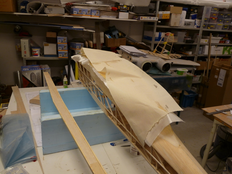

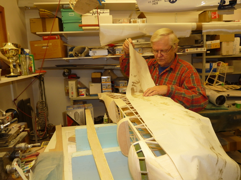

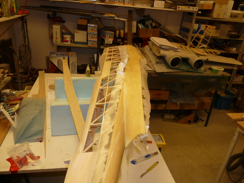

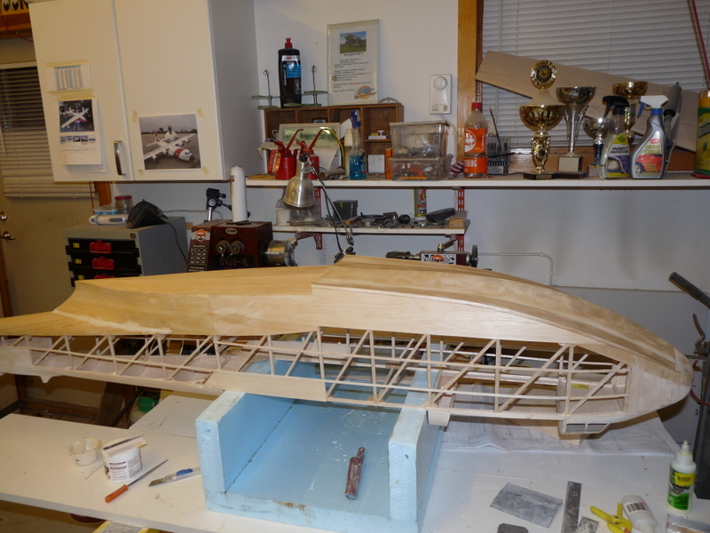

            Glasning av bottendelen klar.
            50gr. väv + epoxy. Efter att jag dragit ut epoxyn med en spackel så brukar jag suga upp allt överflödigt med hushållspapper eller liknande, allt för att spara vikt.
