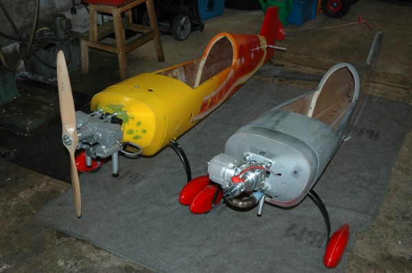

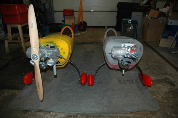

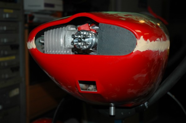

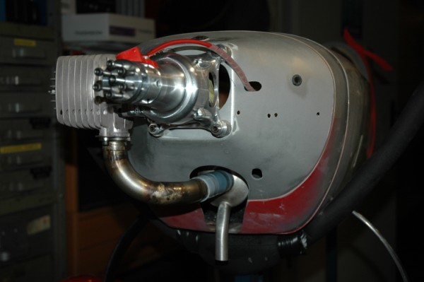

    Hej nu har jag lyckats att samla på mig några projekt 2st C-ARF Extra 330 och en Extra 300 2.12m som det bara skall monteras i div utrustning i.Det kommer att ta en del tid för jag ska byta köket pluss riva en väg till vardagsrummet och sätta in en braskamin mm.
    Jag lägger upp några bilder på Extrorna som dom serut just för dagen.
    Jag prov monterade min DA-85 efter jag hade borrat nya hål för att skruva fast motorn med, och det passar perfekt och även med kanistern utan att göra några större ingrep.(det har suttit en ensylindrig motor innan av annat fabrikat)

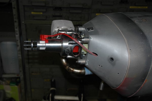

                    Det kommer att sitta en DA-50 med en TDK kanister (när jag tog bilden på den så satt det en DL-50) Jag har köpt den av JonnyE

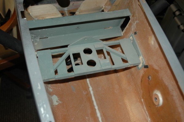

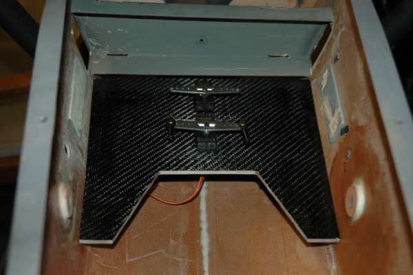

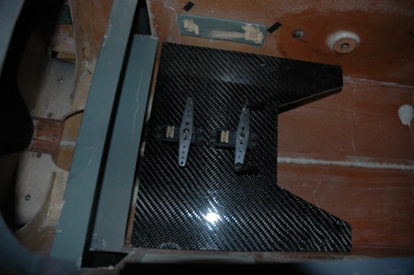

                              Nu har jag fixat till min ny tillverkade servoplatta till sidroderservona, det är 5mm balsaflak som är laminerade av kolfiber på bägge sidorna.Den blev styv som attan, undra om man behöver limma några lister på undersidan??Servornas dragkraft tillsammans blir 50kg
                              Ett par bilder nedan åxå en på den gamla "servoplatta
