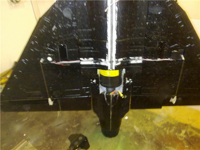

                      Då var projektet igång. Fick hem Modellen, opererade bort den svaga original 60mm uppsättningen. Transplanterade sedan in en 68mm fläkt från en död Rafale med möjlighet till drift på 4 cellare. Borde kunna ge lite mer fart än originalet. Förlängde också insugen till fläkten, med hjälp av en petflaska. Dom går att använda till mycket. Gjorde också utrymmet till Accen lite större. Började skära till vingarna till det klassiska Viggenutseendet. Kan redan nu berätta att det kommer att bli en hybrid mellan Miragen och 37an. Viggens bakre vingar går längre bak, än på Miragen, vilket skulle betyda att jag blir tvungen att göra om hela infästningen för vingen. Jag släpper det och försöker koncentrera mig på det övriga utseendet.

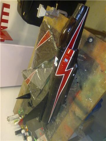

                        Idag var dagen man inte skulle rullat ur sängen. På flygfältet lyckades jag sätta Multiplex Funjeten i en björk på fullgas, bara att erkänna det såg fan ut som planet exploderade, he he. Motorn och fartreglaget hittades 15m från kollisionsplatsen, Accen låg ytterligare 20m bort. Kyosho Miragen fick frispel, när ett av servona till skeven fastnade, naturligtvis också under en fullgasrepa. Gick som en korkskruv rätt ner i backen. Resultat Kyosho Miragen=jättedöd. Det sorgligaste var nog Frigge Miragen, som skulle bli förvandlad till J37 Viggen. Hade Monterat motor, fixat vingarna, samt de små framvingarna. Började alltså se riktigt skaplig ut. Vad gör man då, jo lägger på ett lager färg, som fullkomligt äter upp planet, jävla Frigolithelvete, det bara smälte. Fy fan va trist. Hade istort sett jobbat halva natten mellan Fredag och Lördag, för att kunna göra maiden i morgon Söndag. Nu ska jag gå och dö i någon timme, sen är det bara att gå på flygplansjakt på nätet igen.:banghead:
