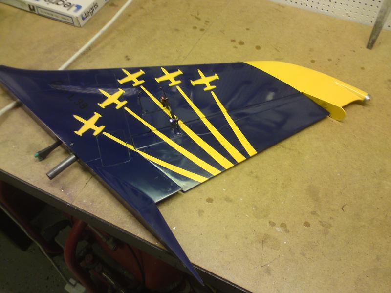

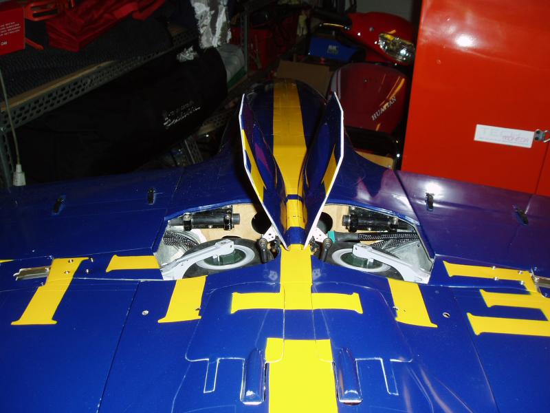

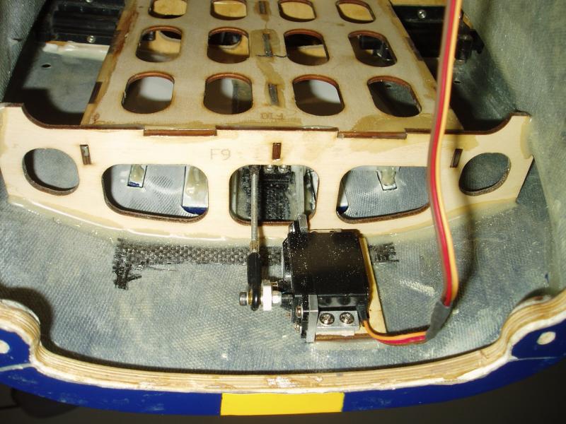

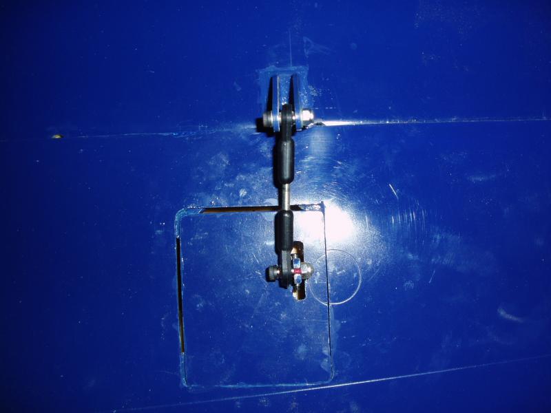

    Nu börjar monteringen komma en bit på väg, är dålig på att använda kameran under byggets gång, men några bilder har det blivit hittills.

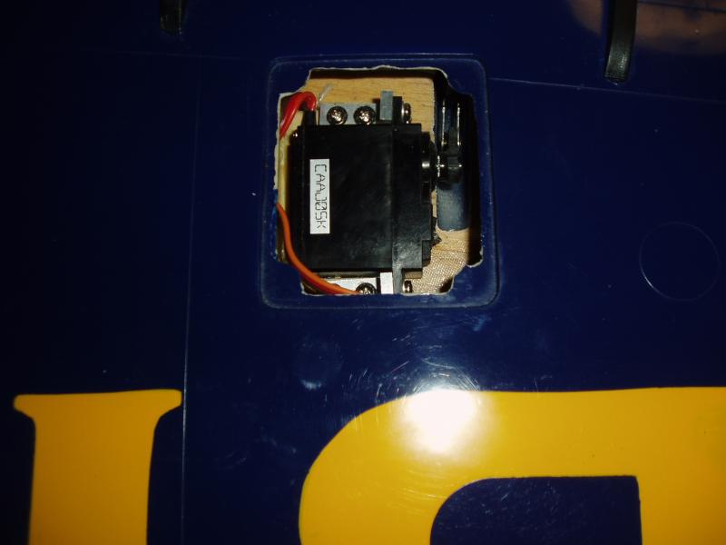

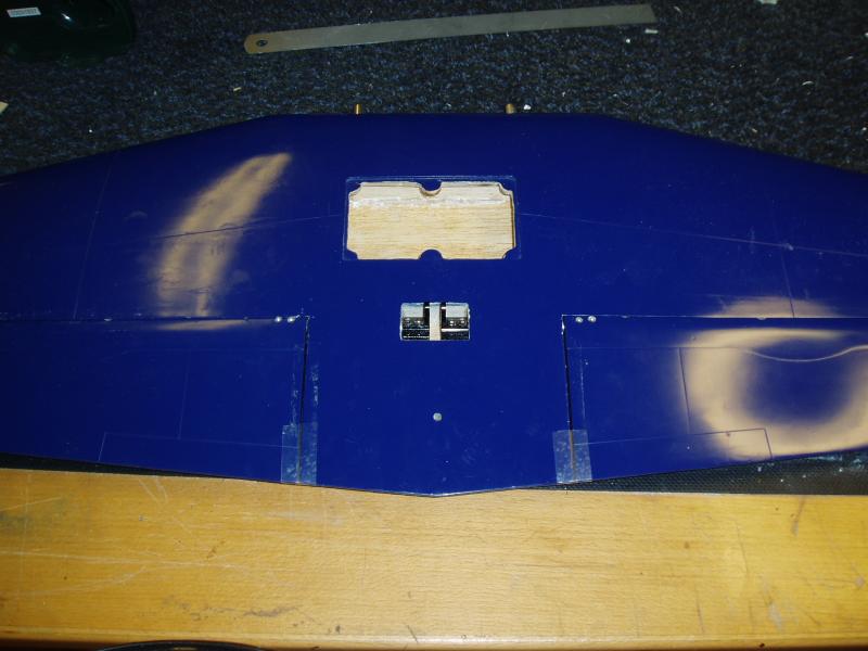

    Vinghalvorna är helt klara med servon, belysning och ställ. Enligt tillverkaren skulle skevservot placeras ute i vingtanken och sedan på ett lite krångligt vis kopplas till rodret,men jag sågade upp en lucka i vingen och gjorde ett mer traditionellt linkage istället.

              Skall fixa fram fler bilder, men under tiden kan jag ju berätta om utrustingen då. Ägde modellen nästan ett år innan monteringen påbörjades, hade ingen riktig motivation innan motorn inhandlats, men nu har jag all utrustning utom 2 servon och cylindrar till luckorna, så nu byggs det för fullt, de tråkigaste jobben är gjorda.

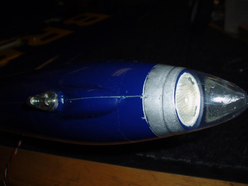

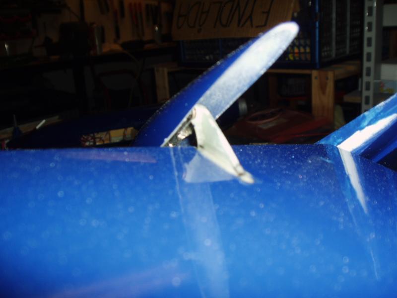

              Hade 2 bilder i mobilen på fenan, även här byggdes linkaget om för att få en stabilare upphängning/funktion.

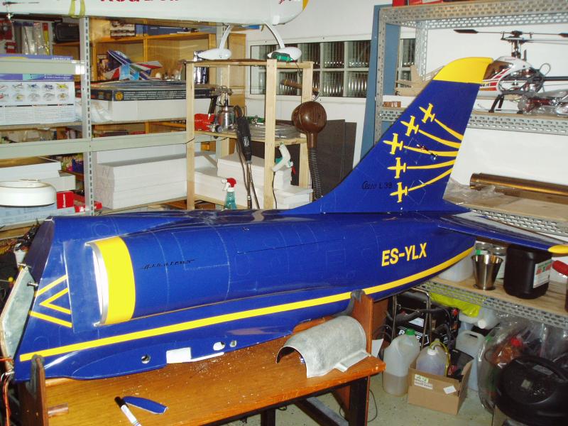

                              Ja den blir stor och det är precis att den går in i bilen. Nu är ju tanken att man kan bygga kroppen delbar, även stabbe och fena plockas lätt bort. Jag kommer bygga den så att det går att ta isär, men normalt kommer jag inte göra det. Möjligheten kommer alltså finnas att dela kroppen, ta bort stabbe och fena, kan ju vara bra om man vill samåka till ett meeting eller så.

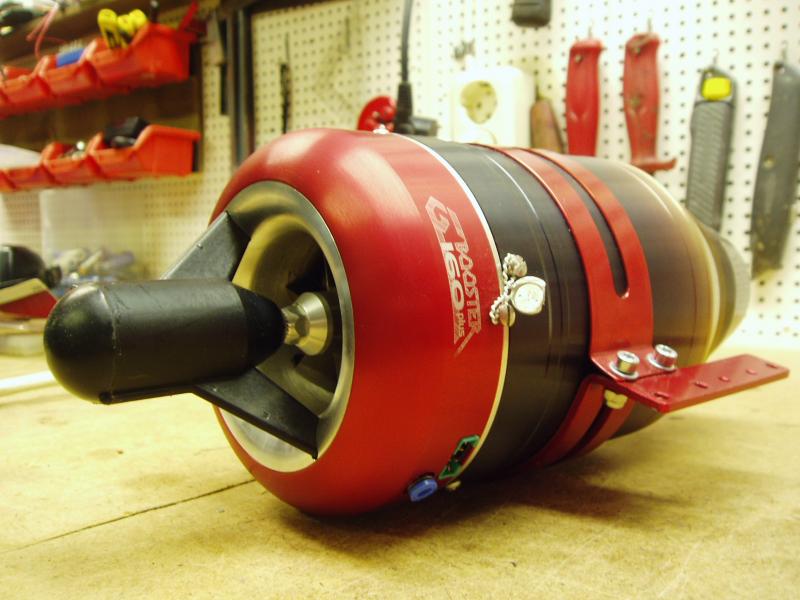

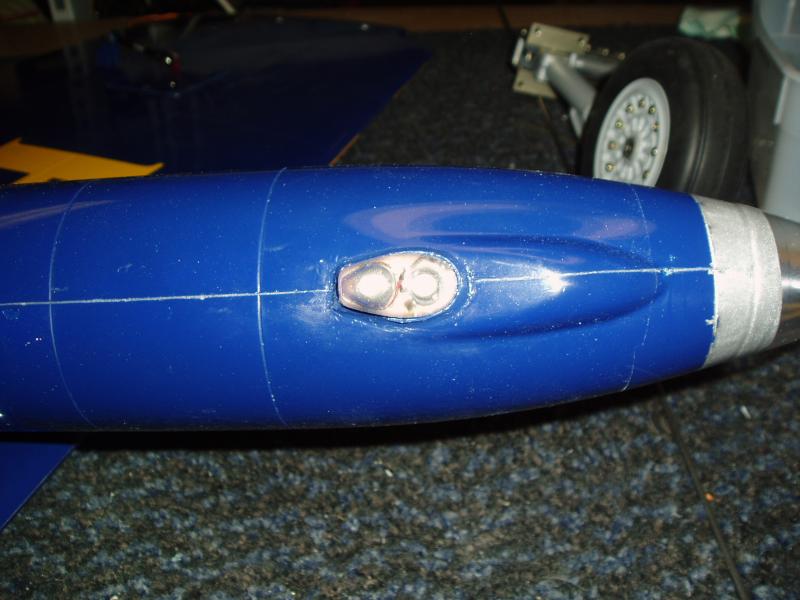

                              Här kommer några bilder till på den bakre delen av kroppen, med stabbe och fena monterat, motorn är ganska stor den också, betydligt större än den lilla P60 i Fox cuben, men även större än P80 i Aermacchin. Första motorn med Kerostart, så det skall bli spännande.

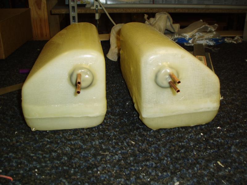

                              Tankarna rymmer ca1,7 liter per styck + en UAT, så det blir väl ca 3,6 liter bränsle med vid start, lär nog inte räcka många minuter ändå....
