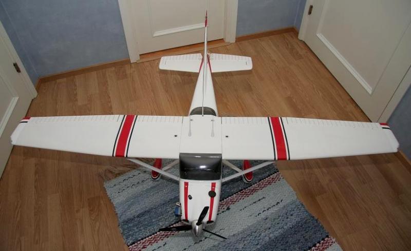

    Det är ju ingen byggsats, men det är i alla fall en Cessna och det är ju nåt speciellt med
    dem. Blev nyss klar med den, så jag tänkte slänga in ett gäng bilder på flygetyget.
    CMPro Cessna 182 Skylane 50 ARF (med Flaps)
    Tillverkare: CMPro ( http://www.cmpairplane.com )
    Vingspann: 1650mm
    Längd: 1250mm
    Vikt: 2950-3100g
    Vinglast: 81-85g/dm3
    Vingyta: 36,5dm2
    Motor: 2-takt 40-50 eller 4-takt 52-63
    Radio: Minst 5-kanals (7 servon)
    Mer info:

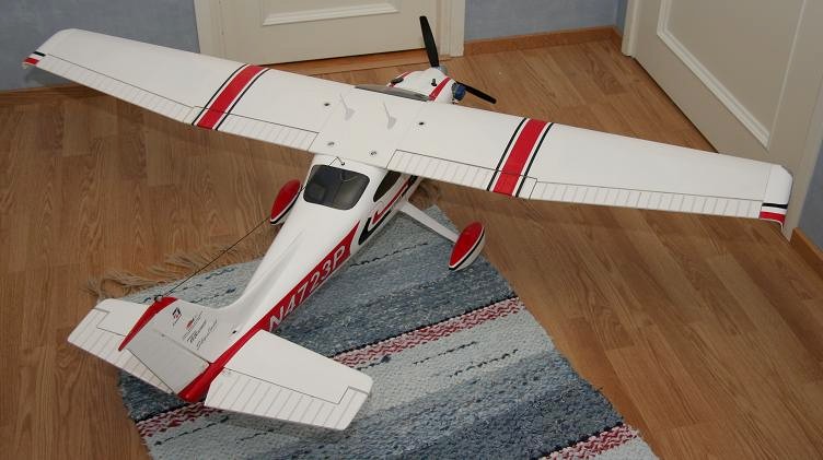

      På plats!
      Börjar likna ett flyg. Cessnan har väldigt kort kropp för sin vinge.

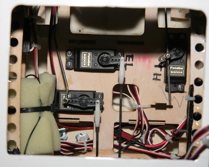

      Och hit ska det servon! Throttle, Rudder (nosejul) och Höjders.
      Furtado-servon, jag menar Futaba-servon. S3003 så klart! =) Alla har dom.
      Dock fel servoarmar på dessa tre.
      Och så va dom där... inte tar det ju länge göra sånt här inte.
      Som sagt, servoarmarna. Är det bara jag som skalar av dem runda?

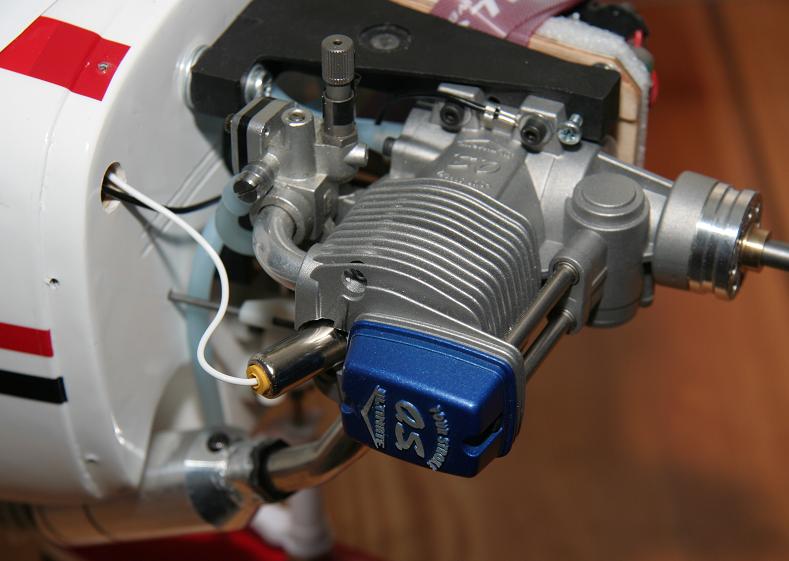

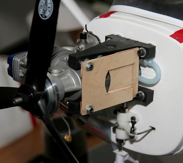

          Motorn monterad på motorbocken. Måste se till så bockarna inte lutar
          ifrån varandra på nåt sätt. 133mm från torpedvägg till spinner.
          Dubbelkollade och märkte upp thrust-linjen. Sett rakt framifrån:
          Övre horisontala strecket är där motorns axel skall skära igenom mot torpedväggen
          Undre horisontala strecket är där spinnerns bakkans centrum skär igenom axeln, dvs motorn pekar 2 grader neråt.
          Högra vertikala linjen är flyget mittpunkt
          Vänstra vertikala linjen är thrustlinjen.
          Märker man med tejp som jag gjort så är det enkelt få hålen exakt rätt.
          Använder stiftblyertspenna för att märka hålen.
          Motorn på plats! Fif-n va jag kämpade med dom där muttrarna och
          skruvarna. Dom gängade ju ur hela tiden. Fattar inget. Dom tålde
          ingenting. Satt i andra skruvar och muttrar (såna där som sjunker
          in i träet. Och brickor bakom övre skruvarna så man får 2 graders-
          lutningen.

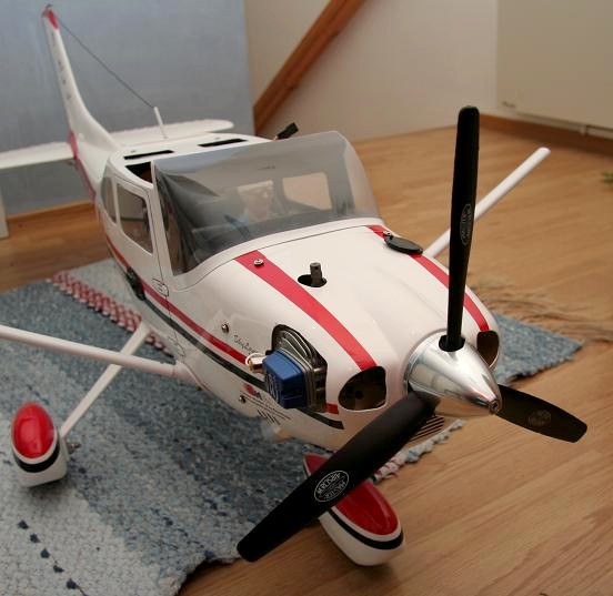

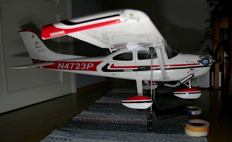

          Nä nu vart jag ju putt! Min Cessna 182 Skylane med registernummer
          N4723P är inte alls en Cessna 182, utan en unken Cessna 152!!! Inte
          ens färgerna är rätt. (nån R. Kochman som ägt) :evil:

            Nu står min Cessna 182 på bordet igen. Jag satte på motorkåpan
            och den passar perfekt på sin plats, men motoraxeln sticker ut
            rätt så snett. Så jag började kolla lite hur det står till med motor-
            axelns vinkling neråt och till höger.
            En sak jag inte fattar är varför torpedväggen lutar bakåt när man
            måste montera motorbocken snett ner 2 grader.
            Och normalt skall ju motorn vara riktad lite åt höger, men på
            detta flyg är torpedväggen rak (sedd från vänster till höger).
            Men det kanske är som på riktigt, att fenan är sned... hmm.
            Jag har två brickor bakom dom två översta motorbocksfästena
            så om man jämför med torpedväggen lutar motorn 2 grader
            neråt. Men inte jämfört med flygkroppens korda som jag lärt
            mig att den skall luta 2 grader neråt ifrån. Skissen visar också
            så. Så kanske man borde sätta ännu mer brickor?

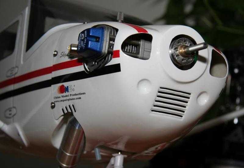

            Har också monterat noskåpan samt lite elektronik. Kommer mer bilder på det senare.
              Mer bilder...

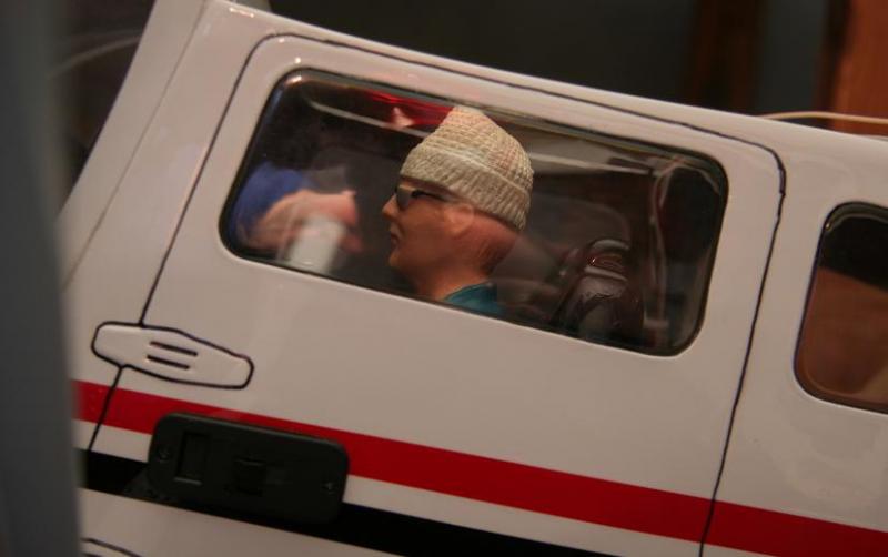

              Sullivan ombordglöd.

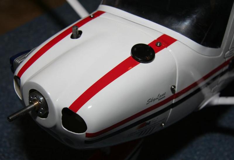

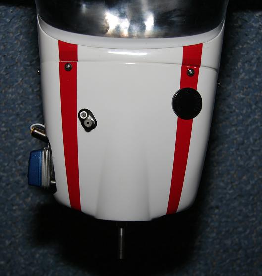

              Strömbrytare med ladduttag. Dom här måste ju va smidigaste brytarna för metanolare? =)
              Tanklock!
              Hål för hög o låg-skruvarna.
              Spinnern vart ju i mitten till och med.
              Blå topp! ;-) OS FS 70 Ultimate (med förbikopplad pump)

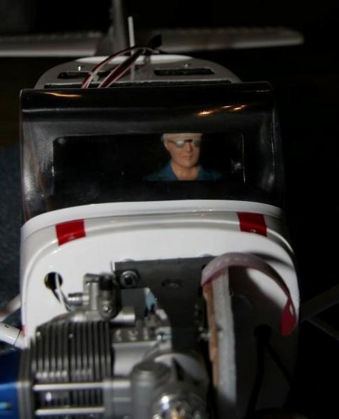

              Gubben på plats! Ser så märkligt ut utan... ett måste.

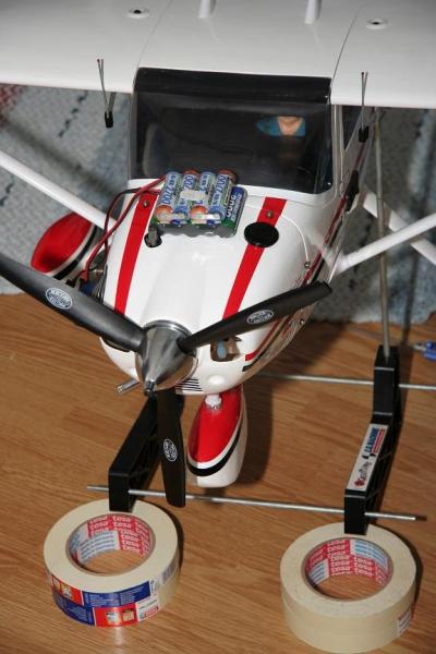

                Placera ackarna?
                Eftersom alla delar är på plats på ett eller annat sätt, så täntke jag testbalansera för att se var tyngdpunkten hamnar.
                Det visade sig ju att flyget var väldigt baktungt (som flera redan erfarit). Mitt mål är att inte använda extravikter.
                Nedan ser man var jag blir tvungen placera acken för mottagare och servon samt acken för ombordglöden. Typiskt.

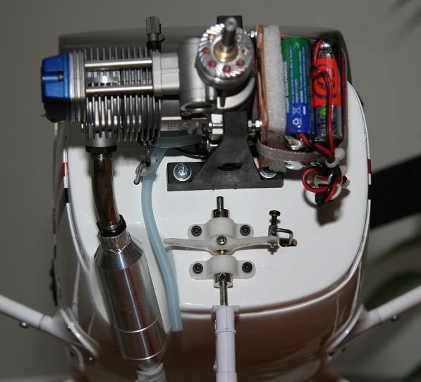

                Nåja, fick bygga en hållare för ackarna bara och dra in kablaget.

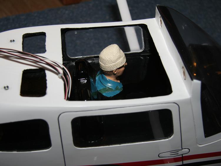

                  Gubben på plats!
                  Gubben har vart på plats flera ggr, men nu har jag inget mer att göra "dit in".
                  Har nu även dragit strömmatningen till ombordglöden vilket jag märkte att jag
                  hade glömt när jag skulle testa. Så här blev det innanför och sedan gubben
                  och plattan på plats.

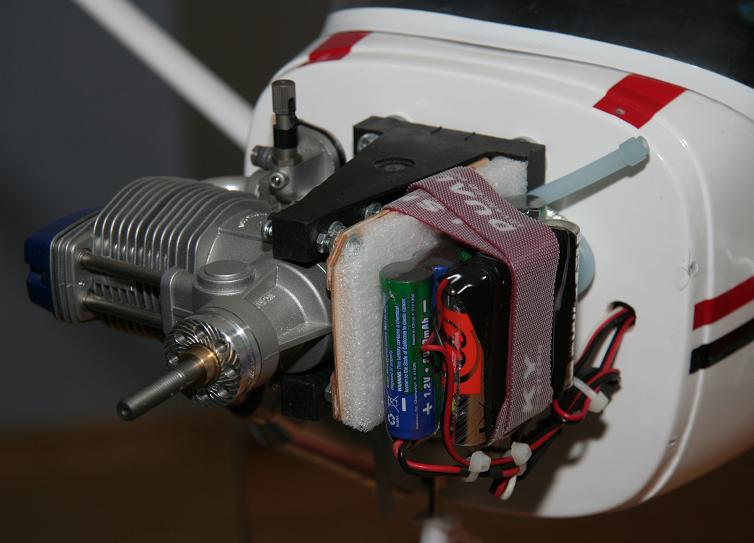

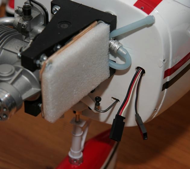

                    Ackplattan
                    Dämpmaterial på ackplattan samt hål för kablaget.
                    Man ser även bränslefiltret samt slangen som skall
                    till tankningsanslutningen.
                    Ombordglödskontakten för glödstiftet på plats och
                    ackarna är också på plats (de sätts i inför dom få
                    flygningar flyget kommer att få, tar knappt 5 min).

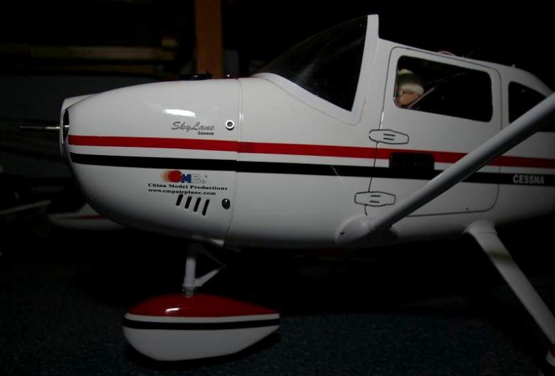

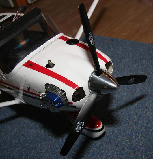

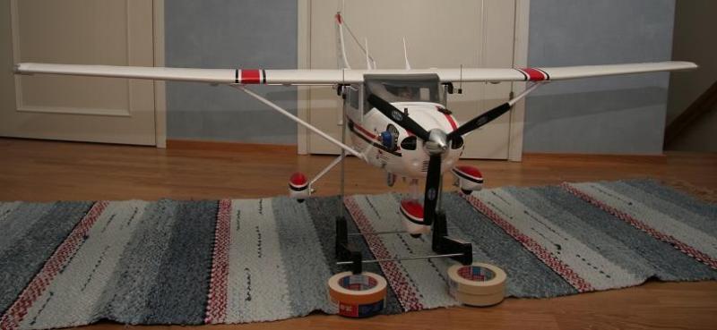

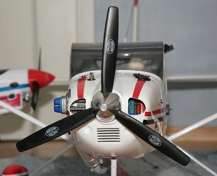

                      Noskåpan, propellern o spinnern!
                      Noskåpan var klar sen tidigare, nu sätts den på plats.

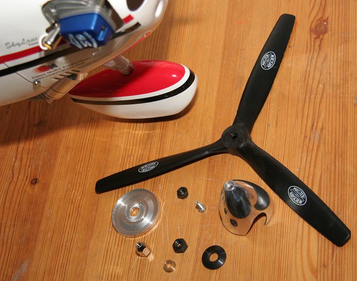

                      Dags för propeller och spinner. Nedan ses delarna samt hur det vart.

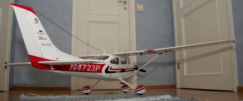

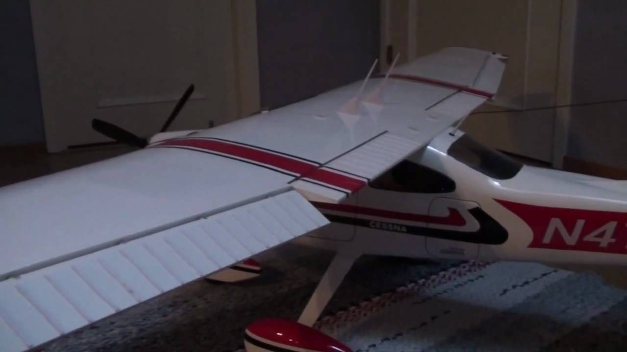

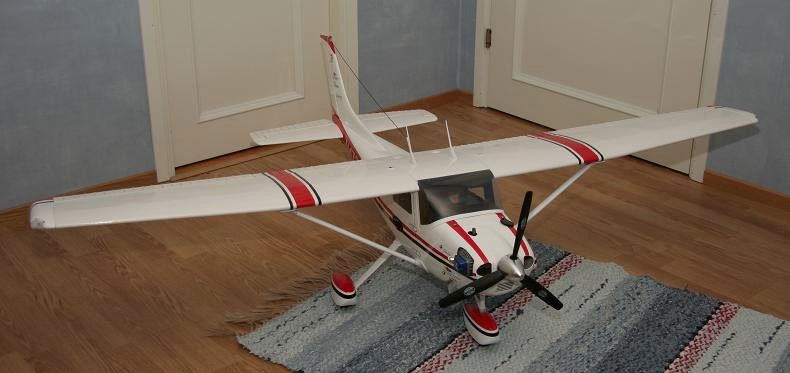

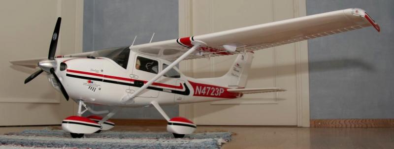

                        Slutbalansering och klart!
                        Vart ju inte helt pjåkigt med 70mm.
                        Flyget duger ju att hänga upp i vardagsrummet!
