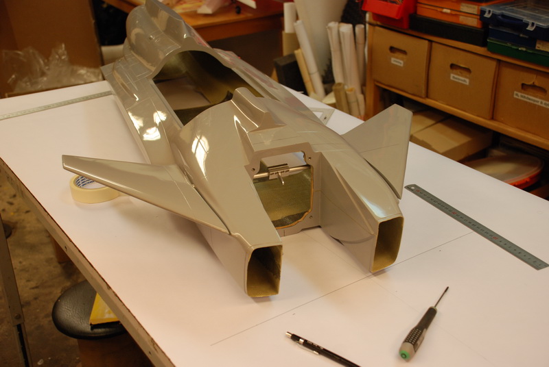

        Hade lite inventering av kitet ikväll för att se att inget fatalt saknades.
        Lite ställ med hjul och dyl.
        Lite spant.
        Mera spant, tankar och inloppsrör...
        Kroppen, utloppsrör och lite luckor och andra detaljer...
        ...just det.
        Vingar och fena är bra att ha.
        Kvaliten är helt okej, kommer ev. att tillverka något enstaka spant där jag tycker trä kvaliten är lite sådär...
        Jag upplever kärran lite tung, speciellt vingarna och fenan.

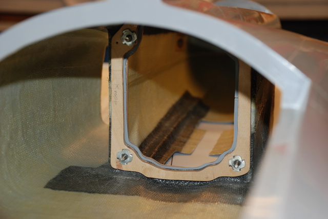

                    1. Limning av spant i nosen.
Namn: DSC_9055_small.JPG
Storlek: 92,9 KB

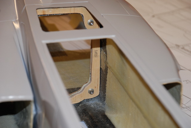

                    2. Spantet i nosen på plats och skruvar monterade.
Namn: DSC_9056_small.JPG
Storlek: 102,3 KB

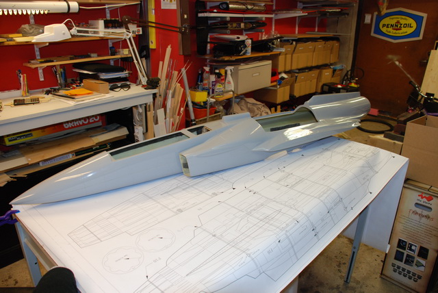

                    3. Motsvarande spant i kroppen med inslagsmuttrar.
Namn: DSC_9054_small.JPG
Storlek: 149,0 KB
                    4. Docking completted!

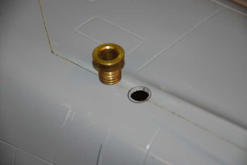

                              Då var det dags förlite canardmontering:
Namn: DSC_9149_small.JPG
Storlek: 107,2 KB

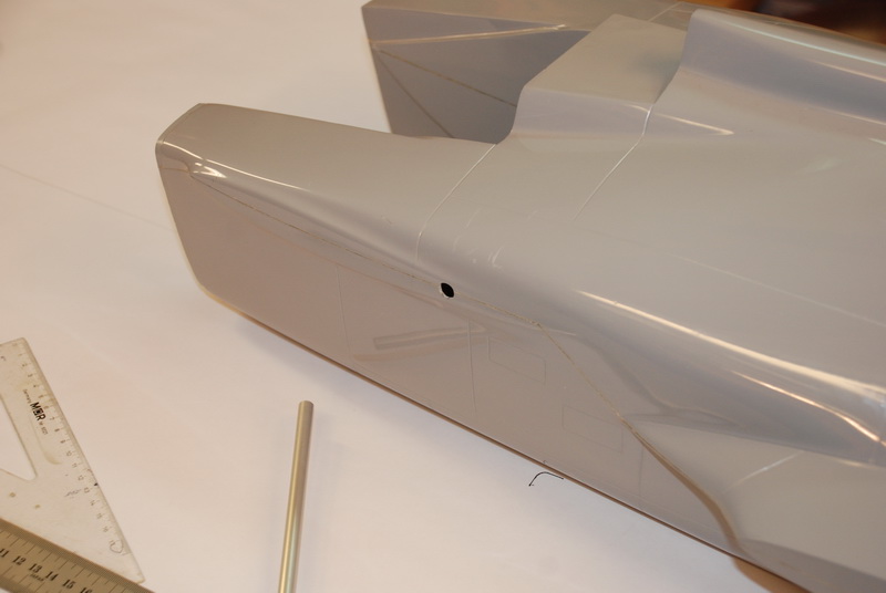

                              Efter lite mätande och lite mätande och ännu lite mer mätande så "dremlades" det första hålet i kroppen.
Namn: DSC_9151_small.JPG
Storlek: 91,3 KB
