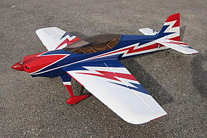

    Da var det ny Sebart modell i gang og www.autopartner.se sender denne til test hos redaksjonen så fort den er tilgjengelig.
    Litt info og bilder under:
    Wing Span: 132cm
    Lenght: 134cm
    Wing area: 38dm2
    Weight: 1.300gr
    RTF with 2100-3S
    Radio: 4-Channel with 4 sub-micro servos

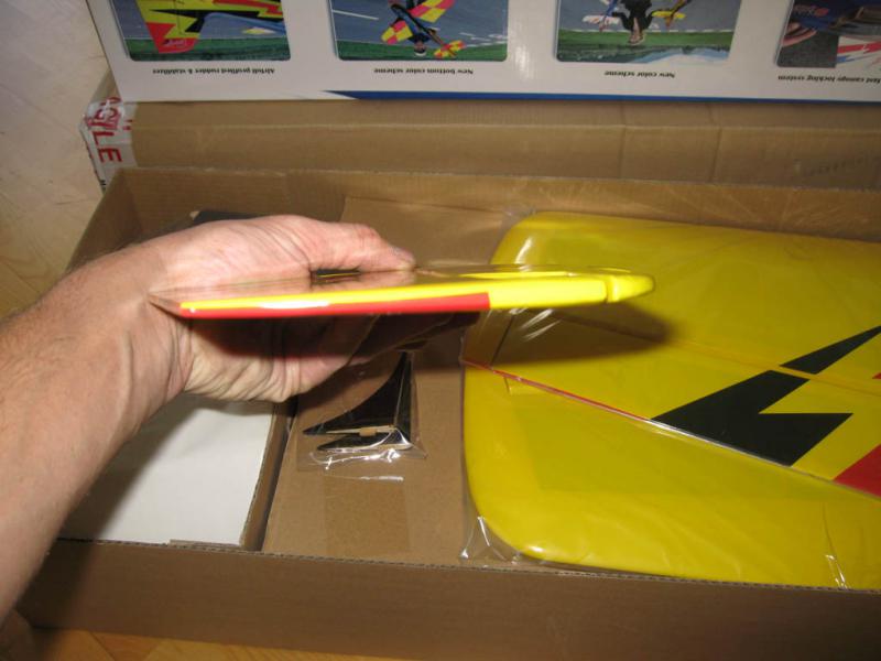

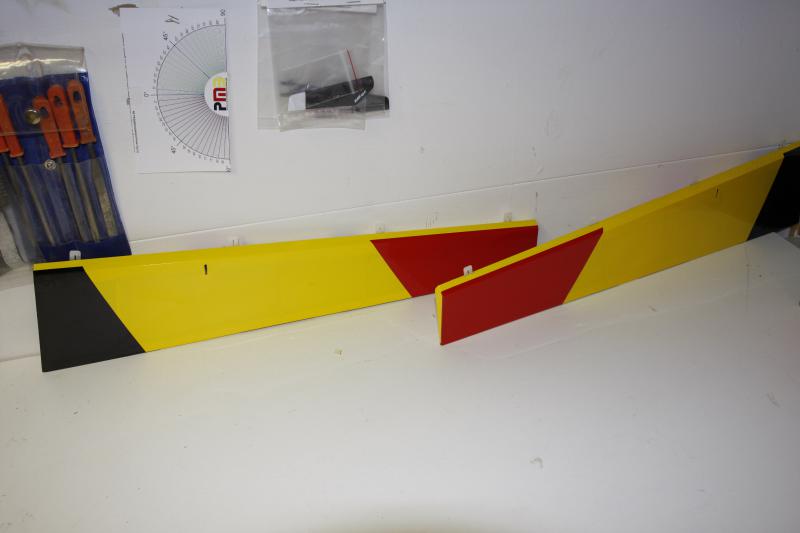

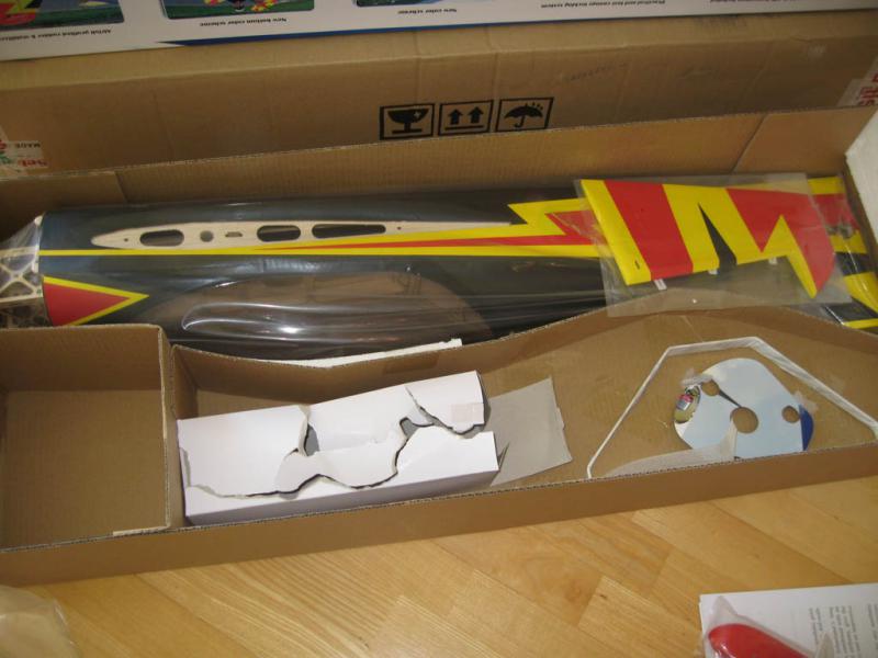

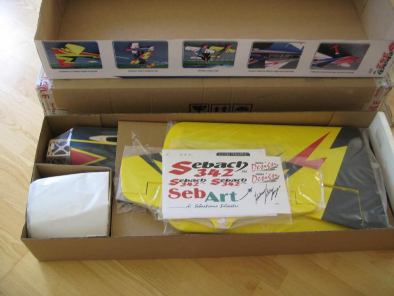

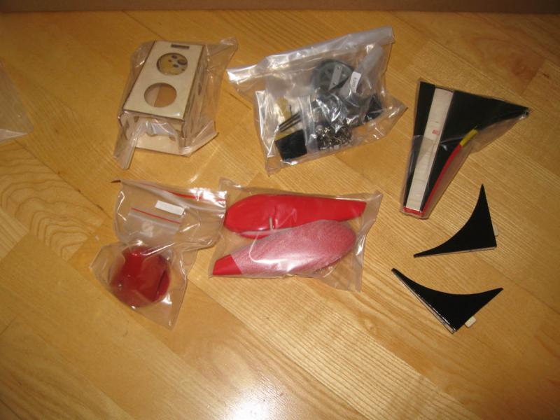

    Premounting
    Noen bilder før monteringen starter!

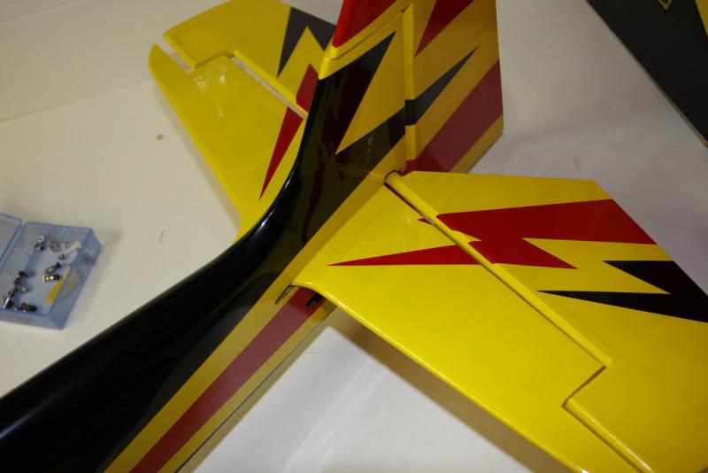

      Jeg startet med å lime inn alle ror med tynn CA og CA hengsler. Ikke bruk mye lim men lim inn alle hengsler i rorene først, deretter inn i stab/vinge/finne og lim med tynn CA. Pass på å lime roret slik at man får maksimale utslag og allikevel ikke glippe i hengslelinjen.

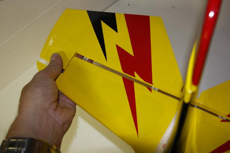

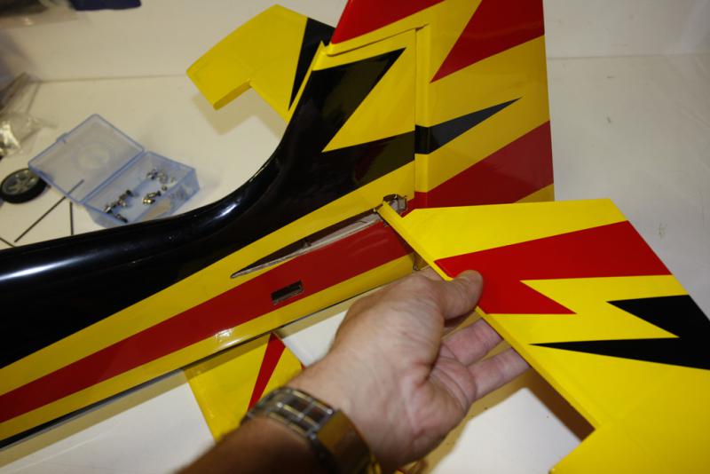

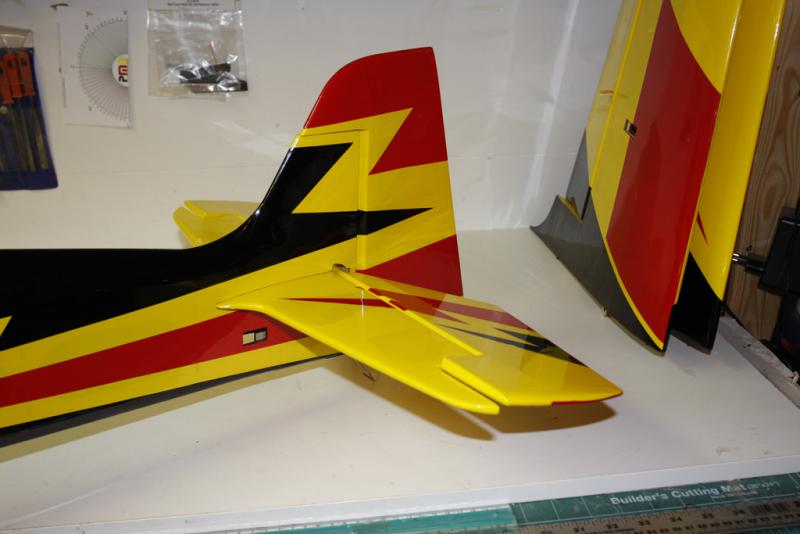

      For å få inn staben så må man lime denne ETTER at staben er satt på plass. Enkle bilder viser hvordan man trer inn staben slik at man får det riktig på. Deretter må man forsiktig tre inn CA hengslene og nå kan de limes.

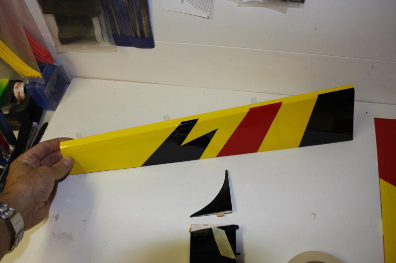

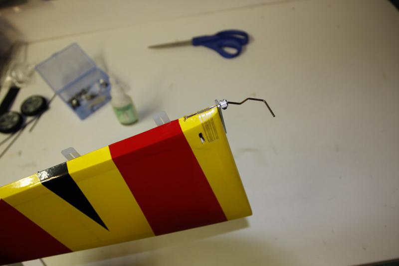

      Vingene kommer uten monterte fairings for å spare plass så disse må også limes på plass. Trekker filmen godt tilbake og fester den med papirtape og limer fairingen på plass med epoxy. La det tørke, trekk over filmen og stryk den på plass og straks er vingene ferdige.

        Servoene hadde ikke kommet ennå så avsluttet med å pusse, vaske og lime inn rorhornene med medium/tykk CA før jeg la de til side inntil videre.

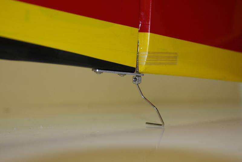

        Sideroret klargjøres. Her skal halehjulsbraketten tilpasses først. Det måles ut hvor pianotråden skal inn i sideroret. Borer opp med 2 mm og forsterker hullet med tynn CA. Stikker så styringen inn i hullet og kutter vekk litt ved hengslelinjen slik at roret ellers skal stå helt inntil finnen. Klok av skade forsterker jeg med en liten bit av glassfiberforsterket klar tape. Limer også inn rorhornet med tykk CA nå. Så prøver jeg sideroret mot finnen og ser at det passer fint før jeg limer fast med tynn CA.

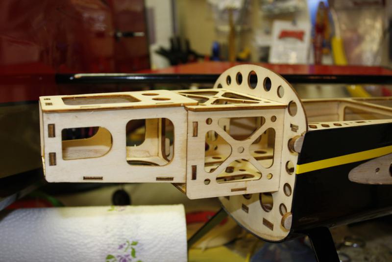

          Motorbukk / motor / cowling

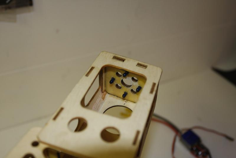

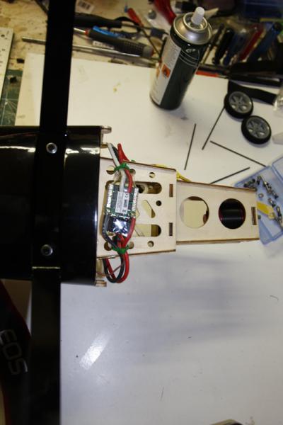

          Neste steg er motorbukk og motor/esc installasjon. Den ytre delen av motorbukken kommer ikke limt inn fra fabrikken. Prøver den først og småpusser ett par steder så den skal gli enkelt inn. Blander opp 30 min epoxy og påfører ett tynt lag på alle limflater. Motorbukken tres på og skyves på plass i en låsemekanisme. Lar det tørke i fred før jeg installerer motoren som passer rett inn i motorbukken.
Namn: motorbukk.jpg
Storlek: 47,1 KB
ID: 476479 Klicka på bilden för större version
Namn: motorbukk.JPG2.jpg
Storlek: 22,3 KB

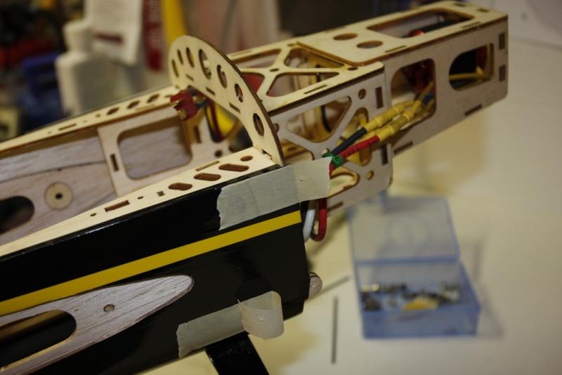

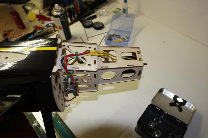

          Motoren monteres inne i motorbukken så bare å finne frem propelladapteret og klargjøre for montering av esc og så cowling. Castle Creation 50 ICE monteres under motorbukken med strips. Kobler til ledninger mellom motor og esc, binder opp mottakeren og sjekker at den går riktig vei.

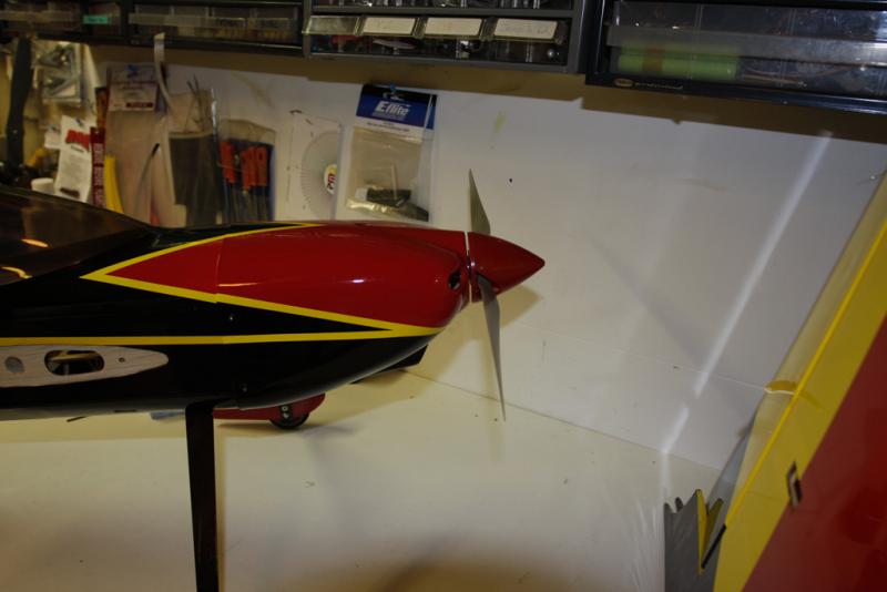

          Legger fire papirtapestrimler fra kroppen og frem over festene hvor cowlingen skal skrus fast. Merker av senter i disse tabbene på tapen og trekker så tapen tilbake på kroppen. På med cowling, propelladapter og bakplaten på spinneren. Sentrerer moroa og legger så alle fire tapestripene fremover på cowlingen igjen. Frem med Dremel og tynt bor og borer opp. Skrur fast cowlingen og forsterker så disse hullene med tynn CA.
Namn: motorbukk.JPG5.jpg
Storlek: 44,1 KB
ID: 476484 Klicka på bilden för större version
Namn: cowling1.jpg
Storlek: 37,0 KB
ID: 476485 Klicka på bilden för större version
Namn: cowling ferdig.jpg
Storlek: 37,3 KB
          Når jeg er i gang der foran skrur jeg like godt fast propell og spinner også.
