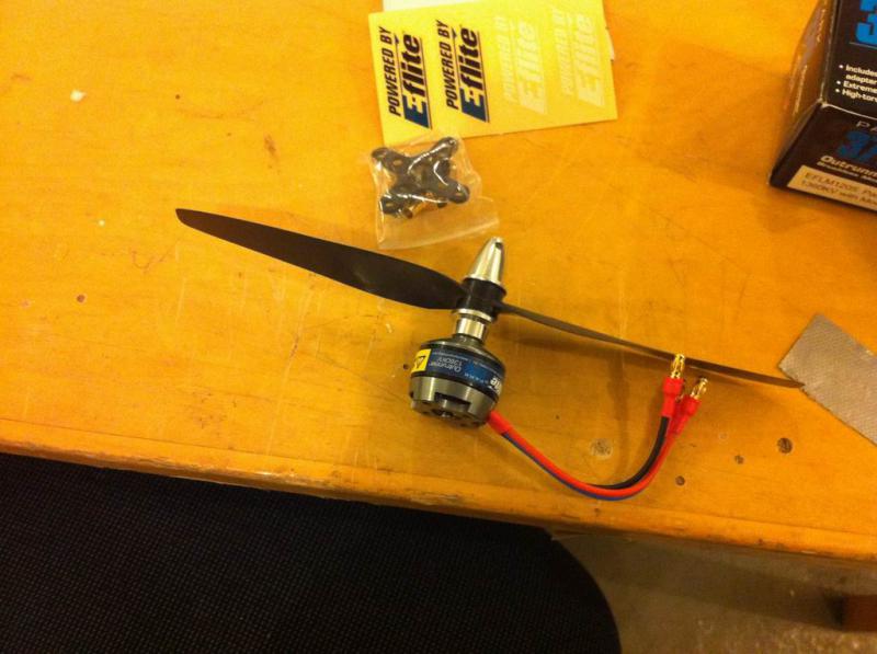

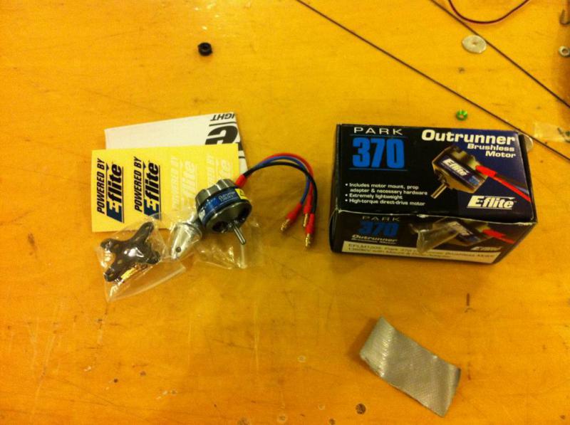

                            Så där då har lite nya motorer anlänt..
Namn: twinstar_20101210_3.jpg
Storlek: 59,3 KB
                            E-Flite Park 370, 1360kv

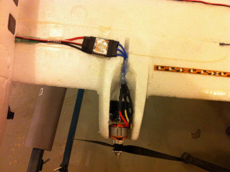

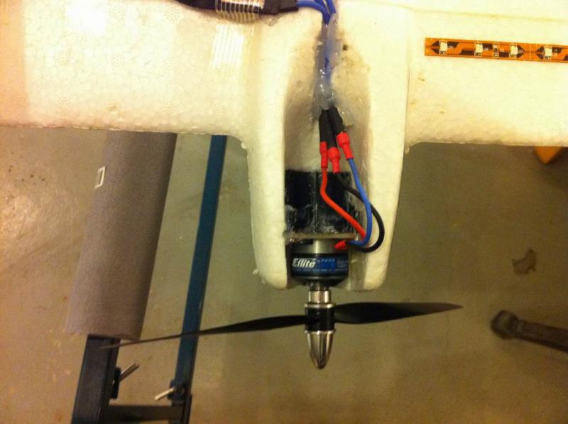

                            Med nya motorspanten i glasfiber så gick bytet på några sekunder, bara skruva loss motorn å skruva fast den nya.
