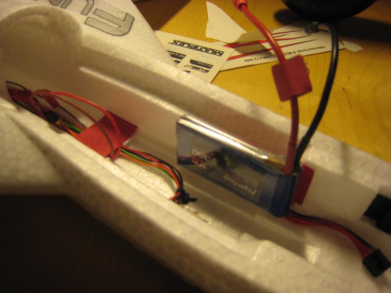

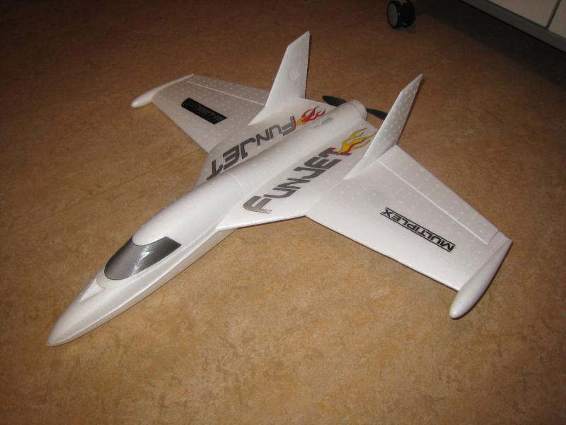

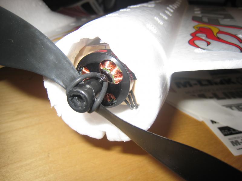

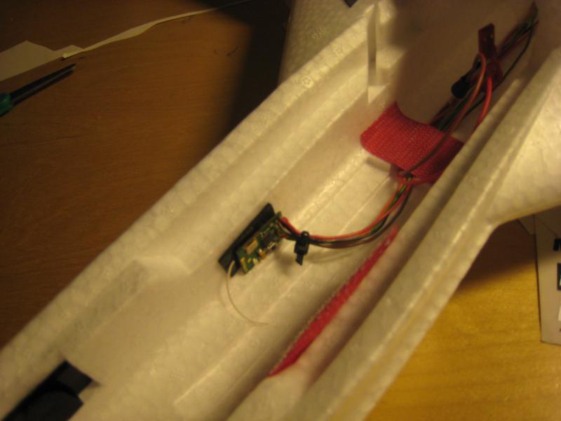

    Hej allihop,
    Nu under vintern när det bara blir kallare och kallare att flyga utomhus tänkte jag att det var dags att bygga ihop ett roligt och annorlunda plan att flyga med inomhus! Valet föll på en Multiplex FunJet, inte alltför vanlig kärra inomhus! Out of the box väger alla Elapor delar 144 g, rätt ok med andra ord. Prioriteringen för detta projekt har varit låg vikt framför prestanda.
    Följande utrustning har använts:
    2 x GWS Pico servon
    1 x 8 A reglage från techone
    1 x E-power 2203 motor, tror kv ligger runt 1700. Tillsammans med 8x4,3 prop
    1 x 2-3s 350 FlightTech XS batteri
    1 x Multiplex RX-6 light M-LINK 2,4 GHz mottagare på 1,3 gram!!
    Efter att provat lite olika tp och utslag o.s.v. slutade det med att jag flög med tp 5 mm bakom rek och utslagen så stora som det bara går Med detta så funkar det att flyga modellen i en normalstor gympa hall! Vikten slutade på 242 g med ett 2s ack. Nån mer som byggt nåt liknande? Vore kul att köra nån pylonliknande tävling inomhus!
    //Rickard
