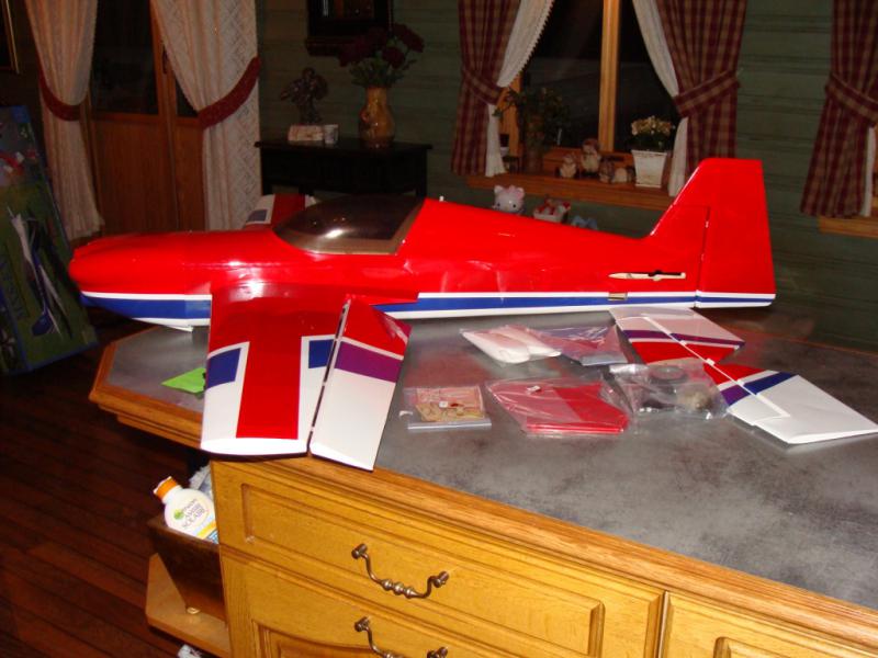

    Synet som møtte meg var en knall rød shit-grom mxs. Denne har jeg lenge hatt lyst til å prøve
    Allt av skruer og hardware følger med. BRA

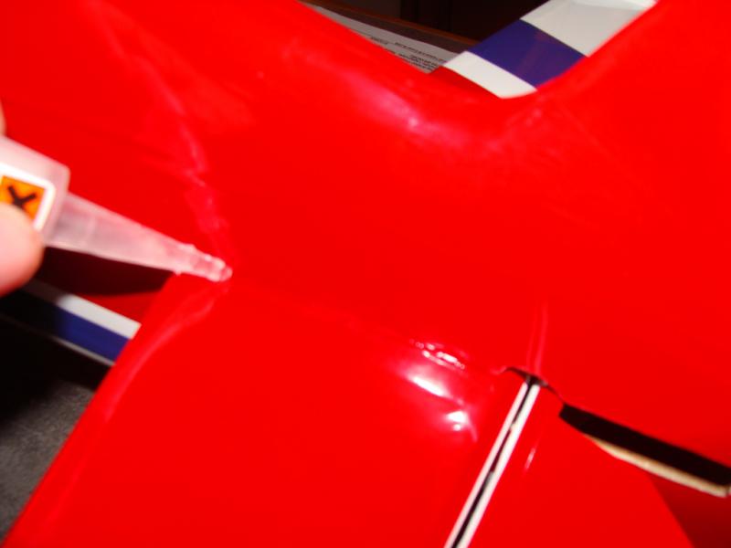

    Alle ror limes med tynn ca.

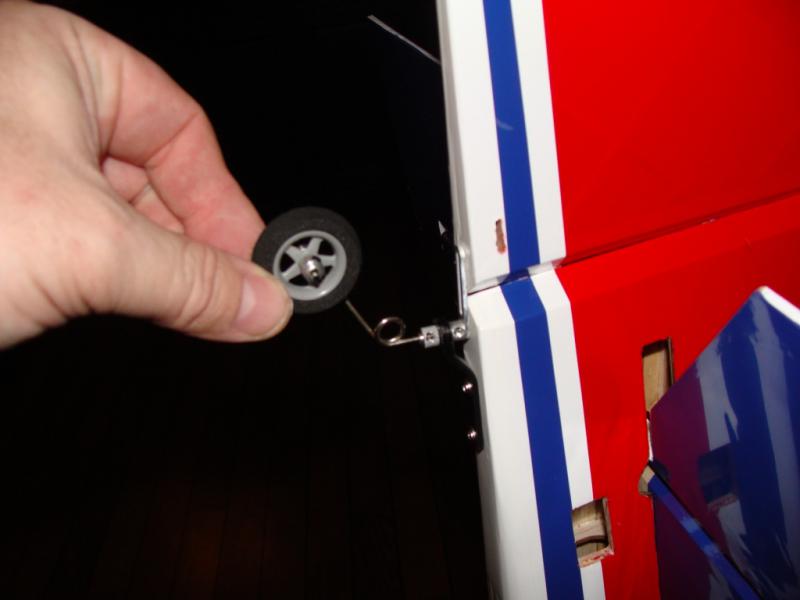

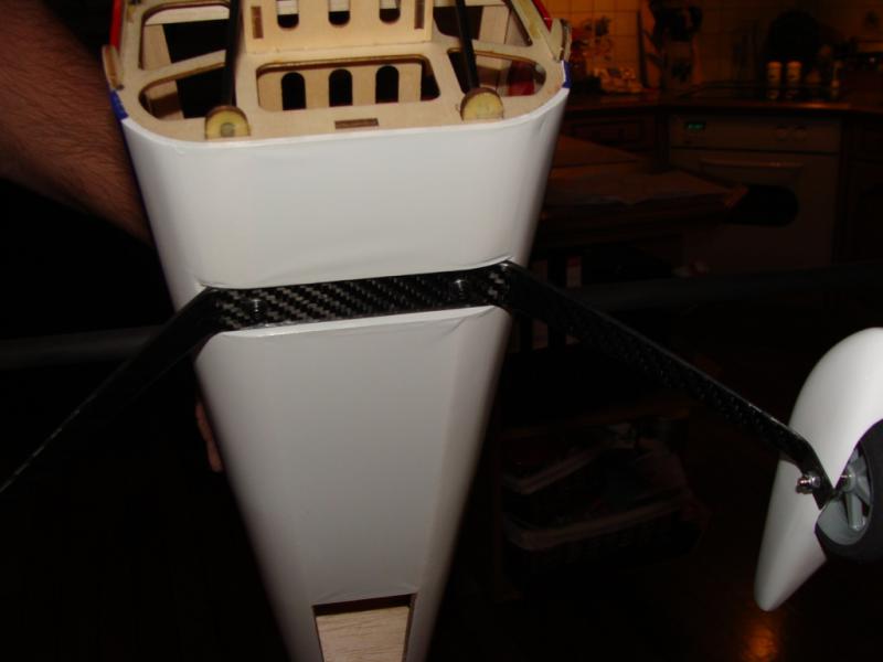

    Begynte med landstell og halehjul. Ikke så mye å si om dette da det bare er skru skru=ferdig

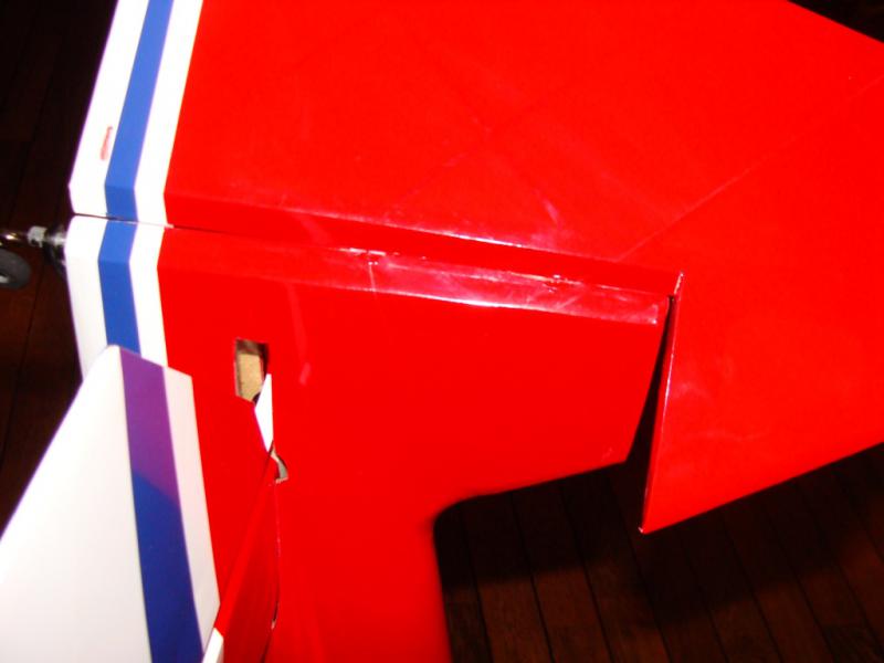

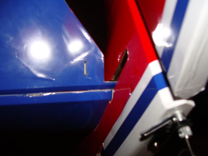

    Høydror må føres inn opp ned for å få den på plass. Deretter trykkes stabben inn.
    Lim så høyd og stab sammen med ca.
    Her syns også det ferdige snittet for rorhornet.

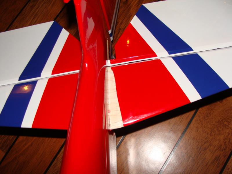

    Husk å måle avstand mellom vinge og stab på båda sidor. Viktig at den er rett.
    Så limes den fasst med ca
Namn: DSC04894.jpg
Storlek: 48,0 KB
Namn: DSC04896.jpg
Storlek: 24,6 KB

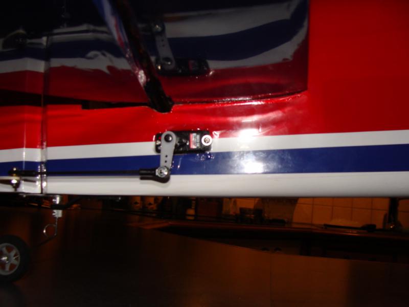

      Her er servo og overføringer montert.
      Servohullene er klargjort. Ingen covering over dem.

      Det eneste som er dårlig er innfestingen til høyd og siderorsservo.
      ''knekk'' ops?! :banghead: Så jeg limte servon i tillegg så dem skulle feste skikkelig.

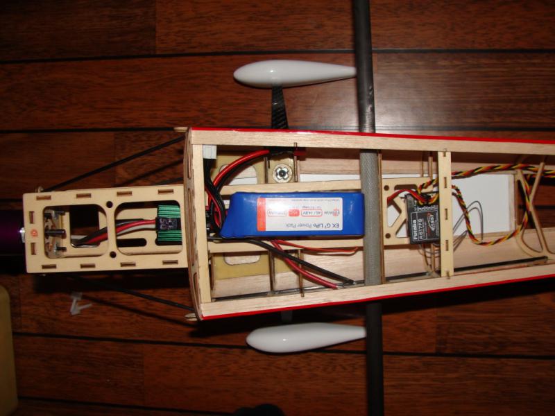

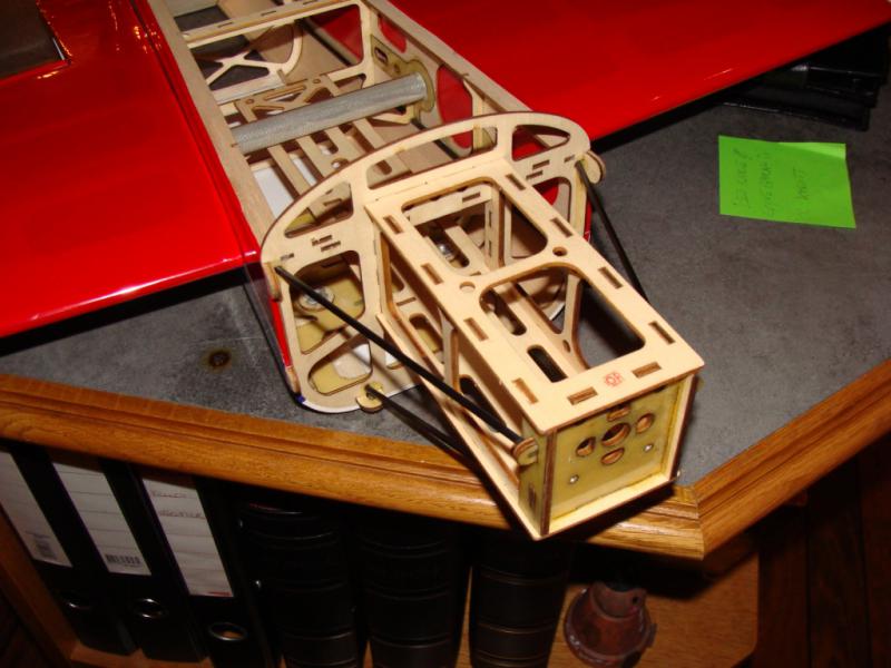

      Hacker motoren skrus inn med medfølgende skruer.
      Jeg loddet ledningene fast til esc da jeg manglet kontakter.
Namn: DSC04920.jpg
Storlek: 66,0 KB
Namn: DSC04923.jpg
Storlek: 62,2 KB
      Så der.... da er jeg klar for maiden.

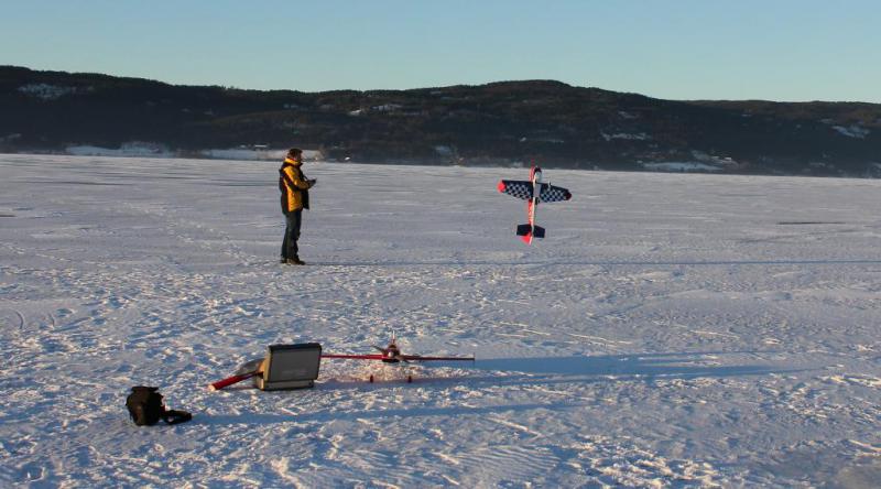

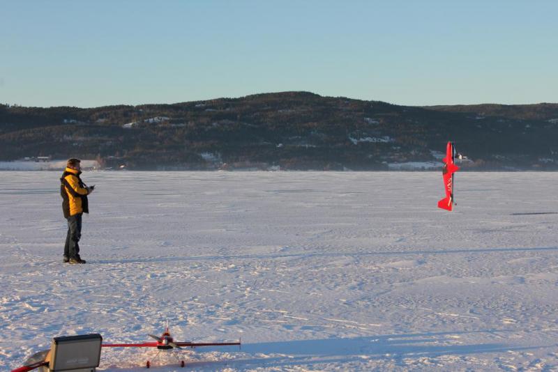

          Hei.
          Jeg har flygit mxs'n en gang nå. Brrrrr kaldt. -20.
          Men den flyger meget stabilt, rette fine linjer, superstabil i harrier og knife-edge kan fint flys uten noe mix. Ser den godt i lufta.
          Super maskin, men jeg trenger en 14x7 prop. Flyger nå med 12x8
          Video kommer bare tempraturen stiger litt.
