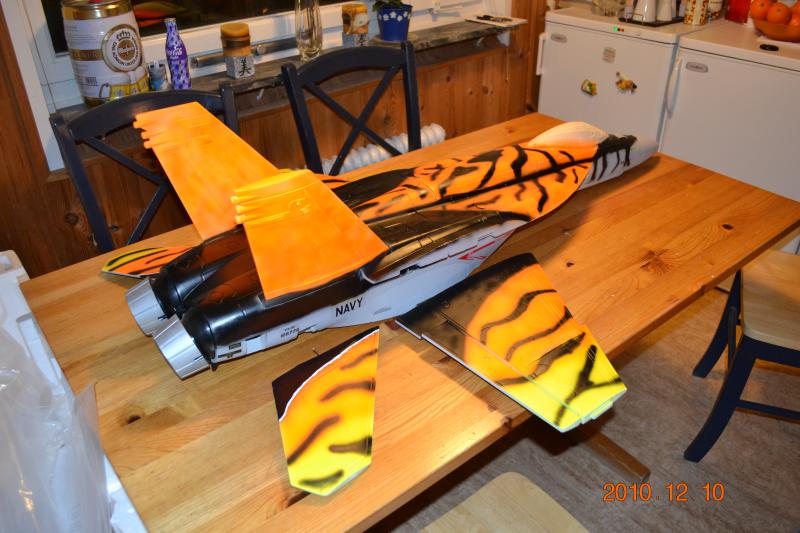

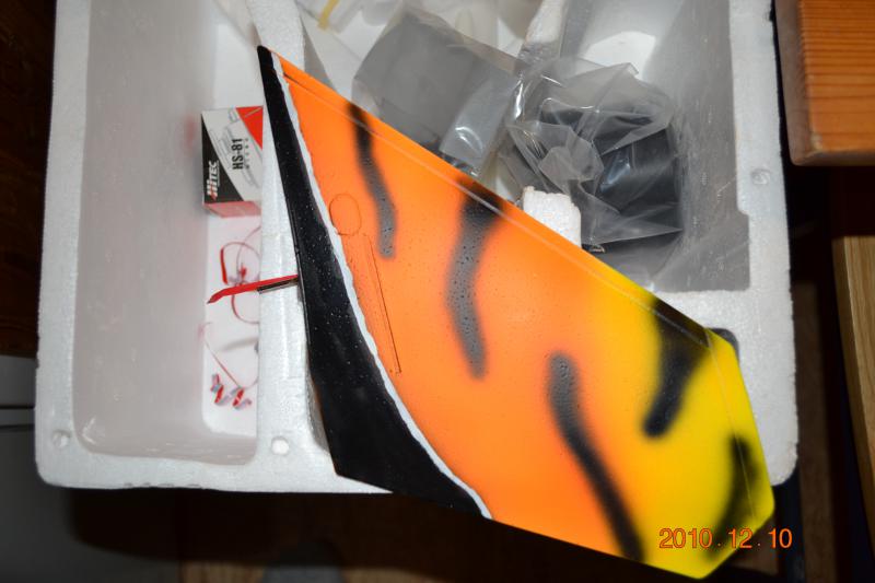

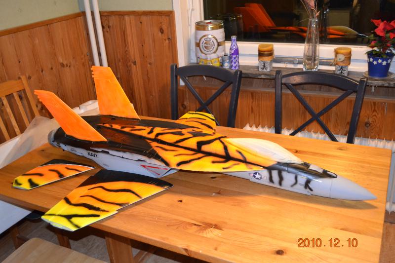

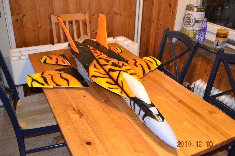

      Efter några timmar med färgsprutan , så började kärran liknar nåt , Klicka på bilden för större version
Namn: DSC_0019.jpg
Storlek: 68,0 KB
ID: 478628Klicka på bilden för större version
Namn: DSC_0022.jpg
Storlek: 69,1 KB
ID: 478629Klicka på bilden för större version
Namn: DSC_0024.jpg
Storlek: 68,2 KB

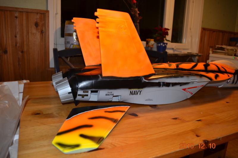

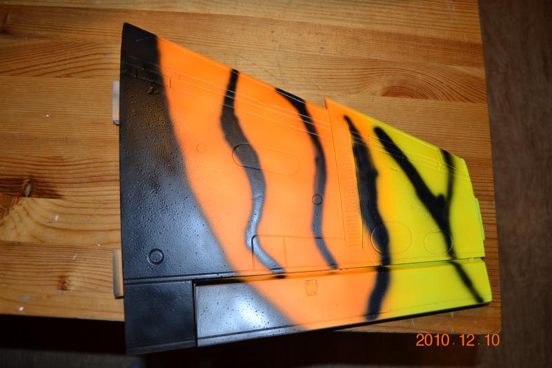

      • taz-manian
        • nov 2010
        • 19
Namn: DSC_0025.jpg
Storlek: 56,1 KB
ID: 478631Klicka på bilden för större version
Namn: DSC_0026.jpg
Storlek: 42,9 KB
ID: 478632Klicka på bilden för större version
Namn: DSC_0027.jpg
Storlek: 50,0 KB
ID: 478633 Lite bilder för att visa detaljerna

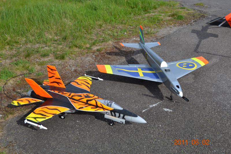

Namn: DSC_0052.jpg
Storlek: 102,7 KB
ID: 482138Maiden flygning , Tullinge 2011 06 02

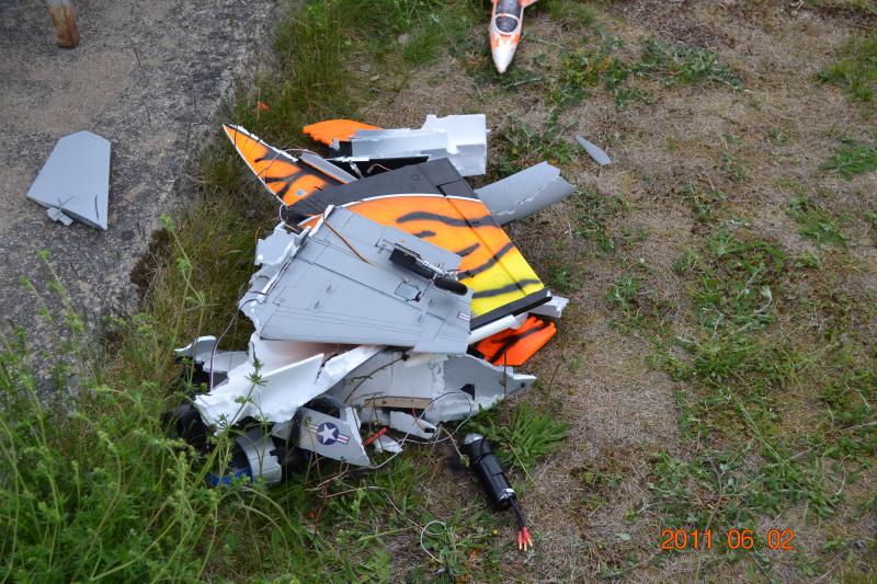

Namn: DSC_0057.jpg
Storlek: 108,7 KB
ID: 482139Kärran flög som en dröm , det blev så efter den vänstra vingen lossnade vid en high speed fly-by , runt 160-170km/h , kärran kraschade 4 meter från mig , det var ju läskigt , halva banan var ju täckt av delar , inte ens motorn och fläkten överlevde
