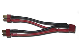

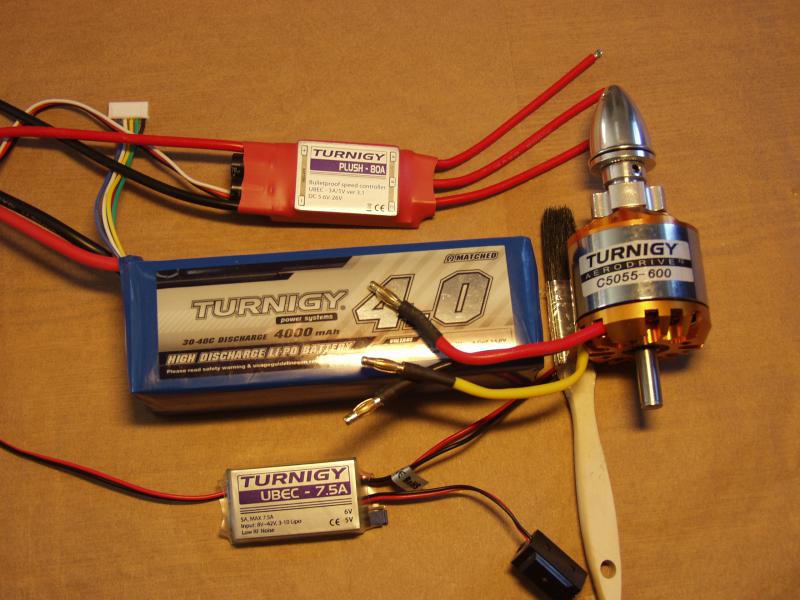

    Kommer köra separat ubec enligt min setup, kommer dra max ca: 55 A ur systemet så jag behöver pararellkoppling från lipon.
    Först tänkte jag på den här varianten alt 1
Namn: 14 awg.jpg
Storlek: 30,9 KB
    Men den finns bara med 14 AWG kabel tydligen som verkar lite klent.

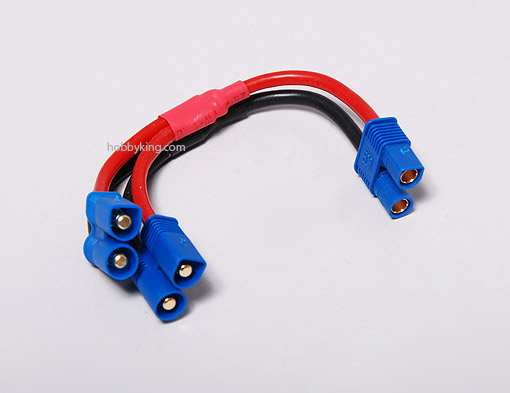

    Sen funderade jag på den här alt 2
Namn: Pararell.jpg
Storlek: 16,0 KB
    Med Dean kontakter verkar bara klara 50 A?!

    Sen kliar jag lite i huvet när det gäller awg och vad kablarna tål i ampere.
    Har ju 4 mm kontakter både på batteri och motor, vilket bör motsvara 10 Awg kablar ?!
    Tacksam för råd och tips, enklast vore bara att skrapa bort isolering till fartkontrollen och löda på matningen där till separata ubecen. Men jag vill helst ha ett system där man lätt kan koppla bort grejerna och som man kan köpa färdigt.

    Ang. kontakter tycker jag runda guldkontakter är "bäst" för om du senare vill seriekoppla dina ackar för större projekt slipper du ha onödiga skarvkablar emellan.
    4mm guldkontakter räcker gott och väl för 55A men om du har större projekt på g välj då hellre 5-6mm.
    Ditt fartreglage (turnigy plush 80A?) strömsätter mottagaren och det behövs ingen UBEC för den matar mottagaren med 5-6volt.
    Om fartreglaget är annat som inte har inbyggd ubec och du skall ha separat UBEC får man ha en separat 2-3s lipoack (mottagarack). En liten sådan på typ 1000mah räcker till många flygningar.

        Din Turnigy plush 80A strömsätter mottagaren så då vet jag inte hur det blir om du dessutom har en UBEC inkopplat i mottagaren? gäller säkert att de skall vara inställda för att ge samma spänning. Kanske ngn annan med liknande setup kan förslå ngt
        • Bonanza
          • 191
          Koppla loss den röda kabeln från ESC så kopplar du bort spänningen därifrån, då matas servon/mottagare av den separata becen.

            Jag trodde man helt enkelt kunde strunta i att koppla in matningen till mottagaren från ordinarie fartreglage och mata direkt med separata ubecen. Nu är jag trött pheeew klart man måste koppla in throttlen till fartreglaget, vad du menar Bonanza är alltså att klippa + kabeln till mottagaren från fartreglaget.

              Jo, du skall strunta i att mata från fartreglagets BEC men då måste du också koppla bort den röda pluskabeln i servokontakten från fartreglaget. Enklast gör du detta genom att sätta dit en kort servoskarvkabel mellan reglaget och mottagaren som du klipper av den röda kabeln i (mittenkabeln) - då slipper du manipulera kontakten från fartreglaget.
              Lycka till hälsar
              PS: Du skall göra som du känner för men med ett bra fartreglage med en switchad BEC så behöver du knappast en separat BEC i en kärra i den storleken. Men känns det bättre skall du absolut montera en separat BEC.
