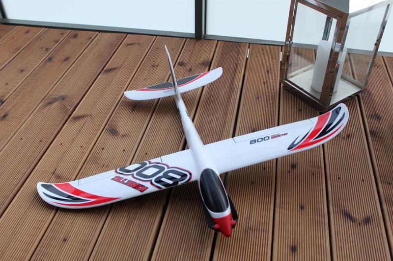

    Nja, att kalla det bygglogg är väl kanske att överdriva lite eftersom det bara rör sig om enkel ihopsättning av modellen. Jag har i alla fall köpt en Kinetic 800 från Hobbyking. Det är en glider som är en nästan exakt kopia av MPX Merlin.
Namn: HK-Kin800.jpg
Storlek: 59,6 KB
    Kolla in "bygget" med tekniska data på rc-playground.blogspot.com.
