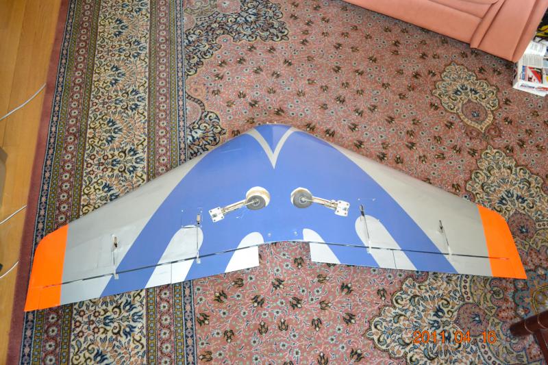

      Här kan ni se vingens undersidanKlicka på bilden för större version

        och här ser ni ovansidanKlicka på bilden för större version

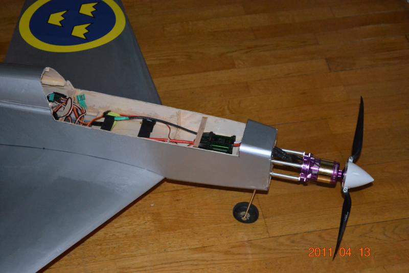

            Jag blev tvungen att skära en lucka på ovan sidan , så att man kan lättare komma åt ack och ESCn Klicka på bilden för större version
Namn: DSC_0034.jpg
Storlek: 43,5 KB
            • taz-manian
              • nov 2010
              • 19

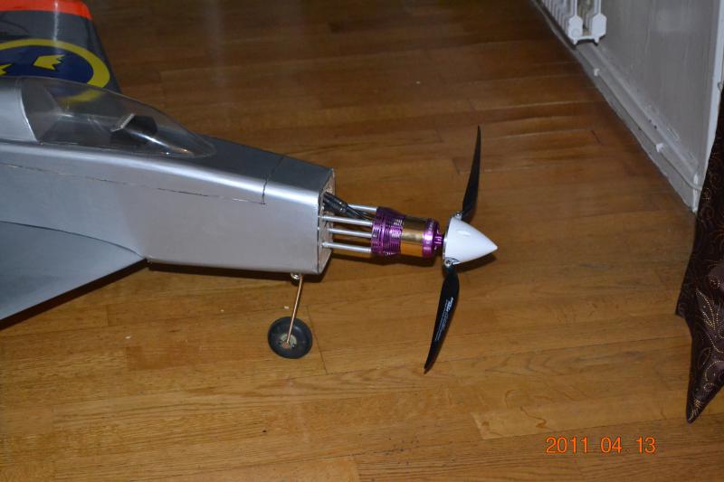

              Motordistanser är av egen konstruktion.
              Lite aluminiumrör och Epoxilim kan göra skillnaden

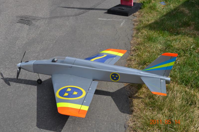

                  I dag var det flygning på Tullinge MFK , här är några bilder
