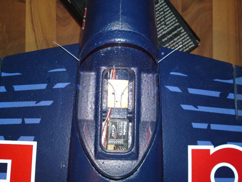

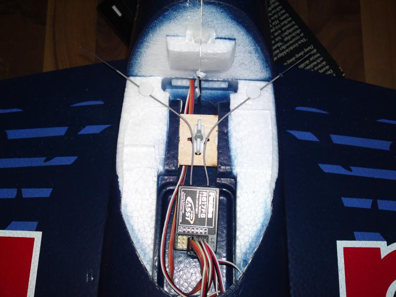

                  men jag har lite funderationer ang motagarmontering...eller rättare sagt hur man ska dra antennerna( futaba 2.4)
                  hade helt sonika tänkt att jag skulle fästa dom så att dom sticker ut genom canopyn,ca 90 graders vinkel från varandra. (bifogar bilder så ni förstår hur ja menar då ja är värdelös på att förklara :P )
                  tror ni de här skulle fungera?
                  (häftstiften som sitter där nu ska självklart bort. dom sitter bara där provisoriskt nu för att hålla antennerna på plats )

                    Limma ett par stötstångsrör eller liknande i den vinkeln, och trä i antennerna i dem.
                    Ditt montage ser bra ut, men risken är att antennerna böjer sig med fartvinden och får fel vinkel...
                      Det är inte så noga... iaf inte på en förhållandevis liten foamie som du inte flyger så långt bort med..
                      Har flugit med mina antenner (oxå Futaba 2.4) liggande emot varann, liggandes 180 grader från varann osv, det flyger bra ändå.
