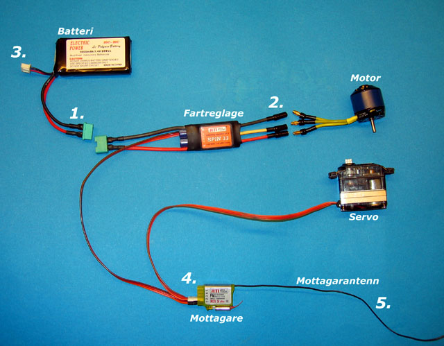

        Som dom sa, plus här http://www.mft.nu , i den övre röda raden, klicka på "Elflyg för dummies",sen "Hur kopplar man in alla komponenter?"
        • freddan_6
          • 2655
          Som dom sa här är bilden
Namn: connection.jpg
Storlek: 61,8 KB

            Det är bara att koppla på alla tre kablarna och testkör försiktigt för att se rotationsriktningen. Om den då roterar åt fel håll så skiftar du plats på två av kablarna, vilka som helst, så går den åt rätt håll.
            Det är nog lämpligast att göra detta innan du monterar kitet i Cuben, för kontakterna blir svåra att komma åt inne i nosen på Cuben, i alla fall på min där motorkablarna var så långa.
