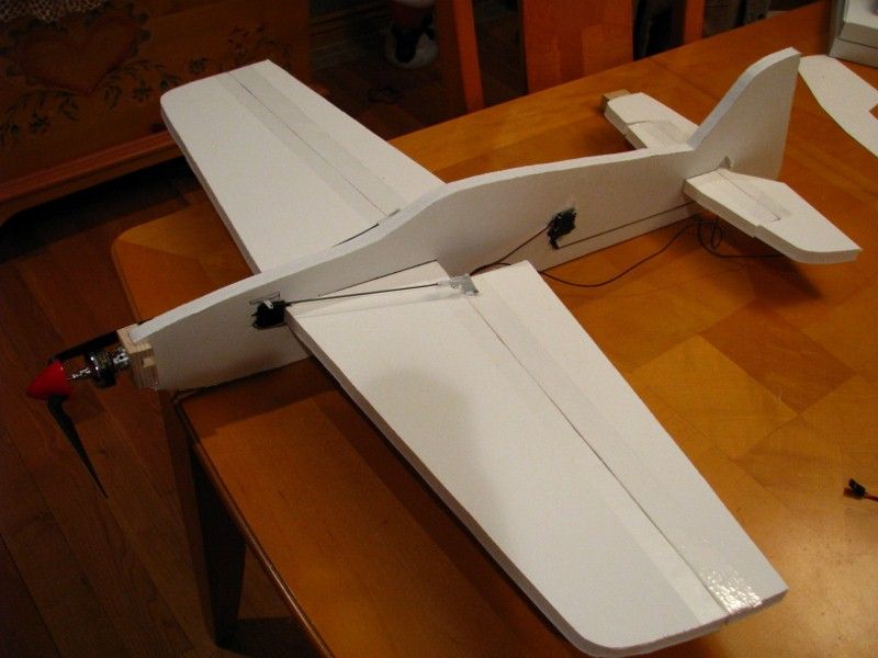

      Foam RC Airplane: If you are like most RC enthusiasts you have spare spare motors, servos & batteries. This instructable shows you how to make a flat foam airframe in a couple hours. I've modified free plans from http://www.foamyfactory.com/ for a faster build th…
      Något som i den guiden kanske

              Byggmaterial... Ja, "det beror ju på"... :-)
              Ska man göra det hela enklast möjligt så är det ju att bygga en enkel lådkropp i balsa (kroppssidor i 2-3mm och plankning med 2mm) eller eventuellt depron (balsa är lättare att få tåligt, men lite dyrare och beroende på hur man bygger är det lätt att det blir lite tyngre åxå) med förstärkning av 0.4 eller 0.8mm plywood på väl valda ställen. Motorspant i 3-4mm plywood.
              Om man har lister (5x5mm trekant i balsa) i "hörnen" på kroppen kan man även slipa ner hörnen en rätt hygglig bit och få kroppen lite rundare, om man vill.
              Bygger man i depron bör man nog förstärka medelst kolfiberlister på sina ställen åxå.
              Du har ju den gamla kroppen att utgå från så du kan ta längd/bredd och konturerna från den, om du vill. Det enda man får passa sig lite för är så att stjärten inte blir för tung/tyngre än originalet.
              Fördelen med att bygga en el-lajban-kropp, som föreslås här ovan, är ju att man har en ritning att gå på (funkar ju lite som en guide). Nackdelen är att lajban troligen är det fulaste som skådat dagens ljus. :-)

                  Om du ska bygga något som är tåligt och lättlagat så är det EPP du bör välja som material, men det är lite svårare att få tag på. Någon kanske kan tipsa?
                  Jag kom att tänka på att en profilkropp kanske än ännu snäppet enklare att bygga och med el blir det ju inget klet heller. Får du tag på EPP som är 20mm tjock är det ju en baggis att skära up kroppen i det. Till stabbe och fena (om de inte går att återanvända) funkar det med 10mm. Men eftersom det är ett lite "sladdrigt" material så behöver det stagas upp med lite kolfiberlister.
                  Det är eg inte så svårt att laga ett balsaplan, men det kräver ju lite kunnande (som allt annat).

                          Jämföret med EPP är är balsa svårare att laga. EPP spricker oftast med ett "snitt" som bara är att limma ihop igen (om det inte kommit bort någon bit). Med balsa blir det oftast lite mindre bitar som kan vara svårare att passa ihop, så man kan få ta fram kniven och skära rent och fälla in nytt material osv.
                          Hur som helst så kan det ju visst vara enklare att köpa ett ARF istället för att försöka bygga något eget som passar. Samtidigt så kan man ju lära sig något nytt på att bygga själv och det vore ju synd? ;-)
                          Vad gäller det ekonomiska så blir det sällan billigare att bygga eget än att köpa en ARF. Fast man slipper ju problemet med att leta reda på en ARF som passar de prylarna man har... :-)
