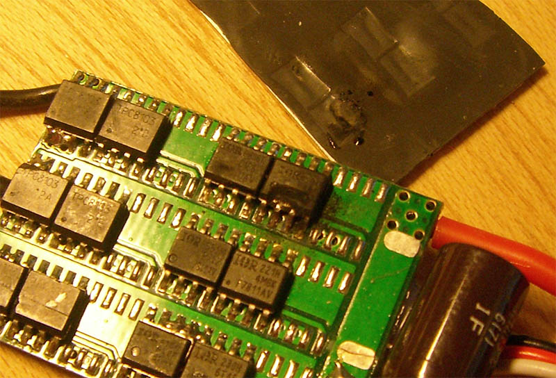

      Samma sak har hänt mig med en ESC genom kortslutning mellan två av de tre ledningarna mellan ESC och motor. En komponent blev bränd. Motorn hackar fram och tillbaka.... Men kolla gärna om du fått en kallödning som lossnat.
Namn: hk_esc.jpg
Visningar: 2
Storlek: 136,9 KB
