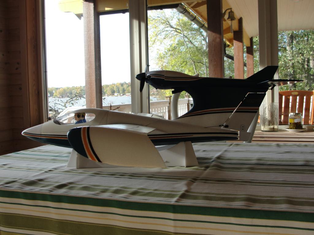

    Hej, har en Great Planes Seawind, funderar på att lägga in flaps funktion på skevrodren för att få ner landnings farten. Svårt att landa snyggt utan studs. Är det någon med erfarenhet av Seawind som provat att köra med flaps funktion!?

    Att fälla ner skevroder kan innebära en instabil modell med vingtippsstål som följd, alltså att modellen viker sig över ena vingen och går i spinn.Finns det utrymme för att skära upp klaffar innanför skeven så gör det

      Skulle man inte kunna köra några grader spoileron i stället?

        Det bromsar inte mycket, det dödar mest lyftkraft.

          Kanske kärran är lite framtung om den gärna landar med studs? Det kan bli lite svårt att plana ut innan landning om så är fallet.

            Tack för svar - leker lite med tyngdpunkten. Kan också vara den högt placerade motorn som gör att det tippar framåt om man ger lite gas innan landning. Som alltid praktik ger färdighet.....
