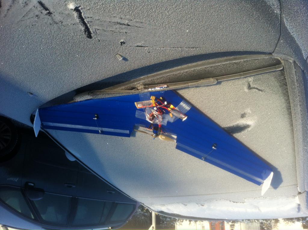

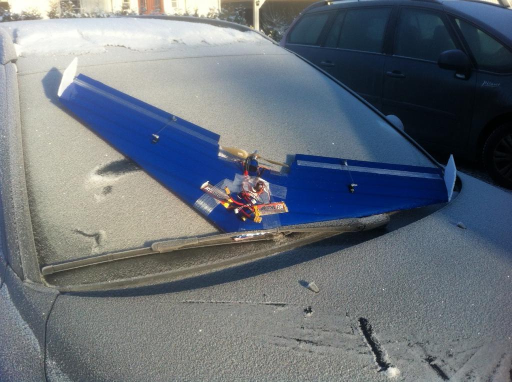

    Jag har byggt ett par vingar enligt följande mått,
    Så här blev prototypen,
Namn: photo.jpg
Storlek: 120,8 KB
    OK OK Jag skulle skurit ut plats för mottagare och ESC men jag kompensade drag med en större motor
    Skar ut den med Nikrothal-tråd och en Zagi10-profil. När man väl fått CG rätt flyger dom riktigt(!) bra och snabbt. Kolfiberlister, glasfibertejp och sen beklädnadstejp gjorde vingen otroligt styv. Dock så var materialet jag kunde få tag på tyvärr EPS-plast (från Byggmax) så den blev rätt känslig för hårda krascher.
    Nu till mina frågor
    Har någon (förutom Dadde som inspirerade mig) byggt vingar enligt denna metod?
    Var (förutom EPP Versand) kan man få ta på EPP? Fattar inte hur plast kan vara så dyrt. 700 spänn liksom...
    Har någon testat en annan vingprofil än Zagi10? Har tittat på MH45 och Sipkill 1.7/10B.
    /Jesper
