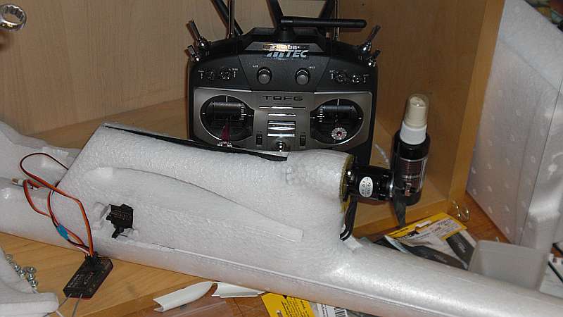

      Har inte haft funderingar på optimera men lekt lite med tanken att försöka lägga sej i bättre verkningsgradsområdet för motor och börjat sätta ihop en EZ* till (den gamla förbrukar 3S2200 på 2 minuter full tuta .
      Tänkte köra på 6S i stället och då
      fanns i braohalådan blev det en sådan och reglage som klarar 6S. Bara bänkprövad än så länge med 6x6 drog 11A på 3S lär dra för mycket på 6S så satte på 5x5 så länge som drog 4-5A på 3S och ligger på drygt 11A på 6S. Kanske kan vara en väg att gå?
Namn: EZ6S.jpg
Storlek: 42,3 KB

        Mätte du rätt? Den borde dra cirka 4 ggr mer med 6S i stället för 3S. Om du går ner mycket i propeller förlorar du effektivitet då små propellrar är sämre än stora. Jag tror utan att veta att du inte bör understiga 6x4, och hellre borde ha 2st parallellkopplade 3S 2200mAh än en 6S 2200mAh. Sen ska du veta att om du lastar mycket tungt får motorn jobba hårdare. Om jag har en 1050mAh acke i min Parkmaster får jag 7.15 min flygtid, stoppar jag i en 1550mAh så får jag 9.15 min flygtid, inte så stor skillnad som energiinnehållet gör troligt. Problemet är att jag måste köra motorn hårdare med det stora batteriet då det väger mycket, 160 gram i stället för 105.

          3S-värdet kan vara fel, var ju mer intresserad av 6S och ja, tänkte köra 3S1300-or i serie om det räcker som motvikt. Tyvärr måste man modda mer om det ska i större propp; den tar precis 6" utan att bakkroppen ska beskäras. Sen är tanken inte att ligga på toppvarv eller ens försöka hovra; lite annan flygstil att segla än parkmastra tror jag
