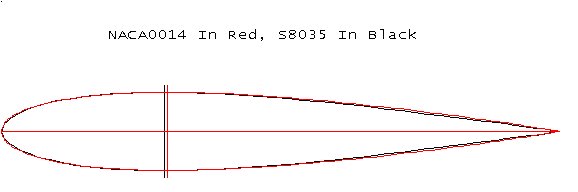

              Symmetrisk vinge = vingen ser likadan ut på ovansidan som undersidan. Exempel NACA 0014
Namn: 14100_7026.jpg
Storlek: 13,8 KB

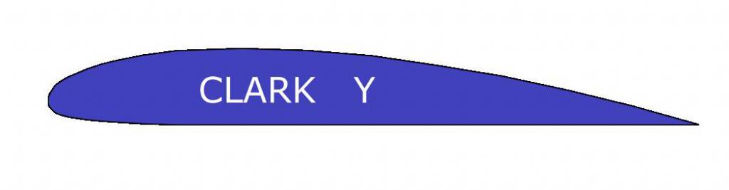

              Bärande vinge = vingens form bidrar till lyftkraften genom att skapa ett undertryck på ovansidan. Exempel Clark-Y Klicka på bilden för större version
Namn: Clark_y.jpg
Storlek: 14,4 KB
              Huvuddelen av lyftkraften kommer av att flygplanet är svagt uppåtriktat i nosen och motorn och vingarna trycker ner luft.
