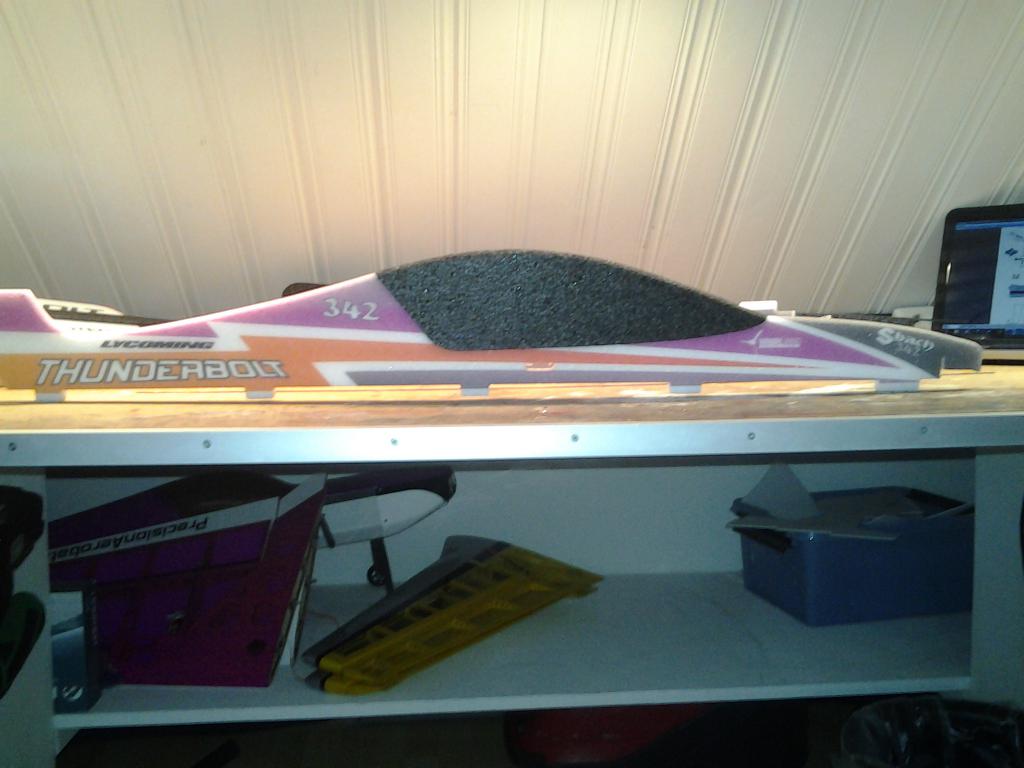

    Bygget börjar!

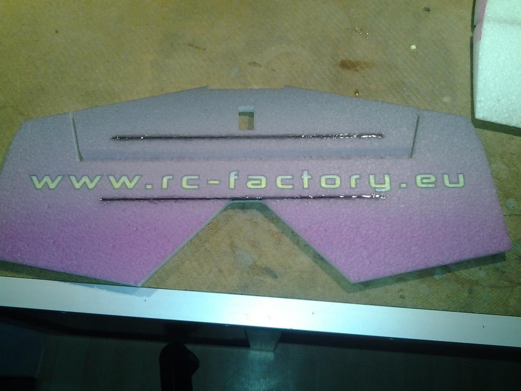

    Alla kolfiber förstärkningar limmas med 24h epoxy:

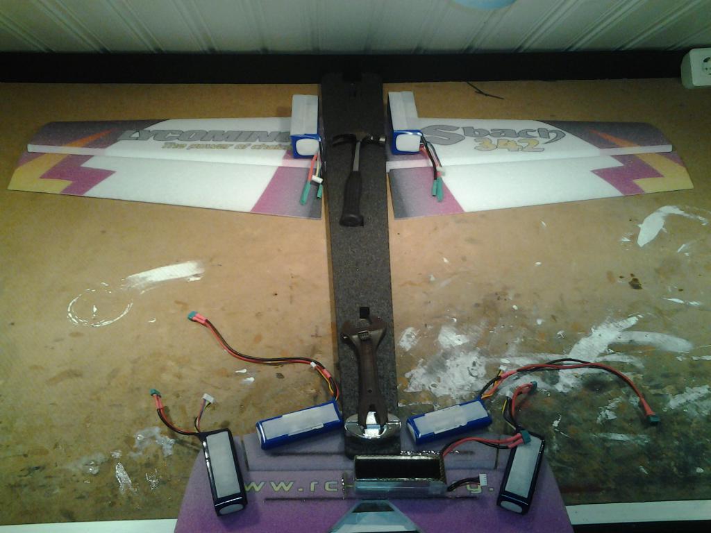

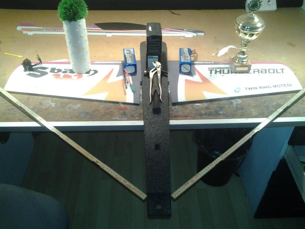

    Även vingarna limmades fast med 24h epoxy:
Namn: 2012-08-07 15.37.01.jpg
Storlek: 80,0 KB

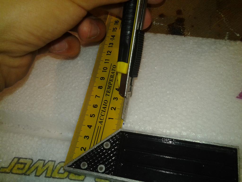

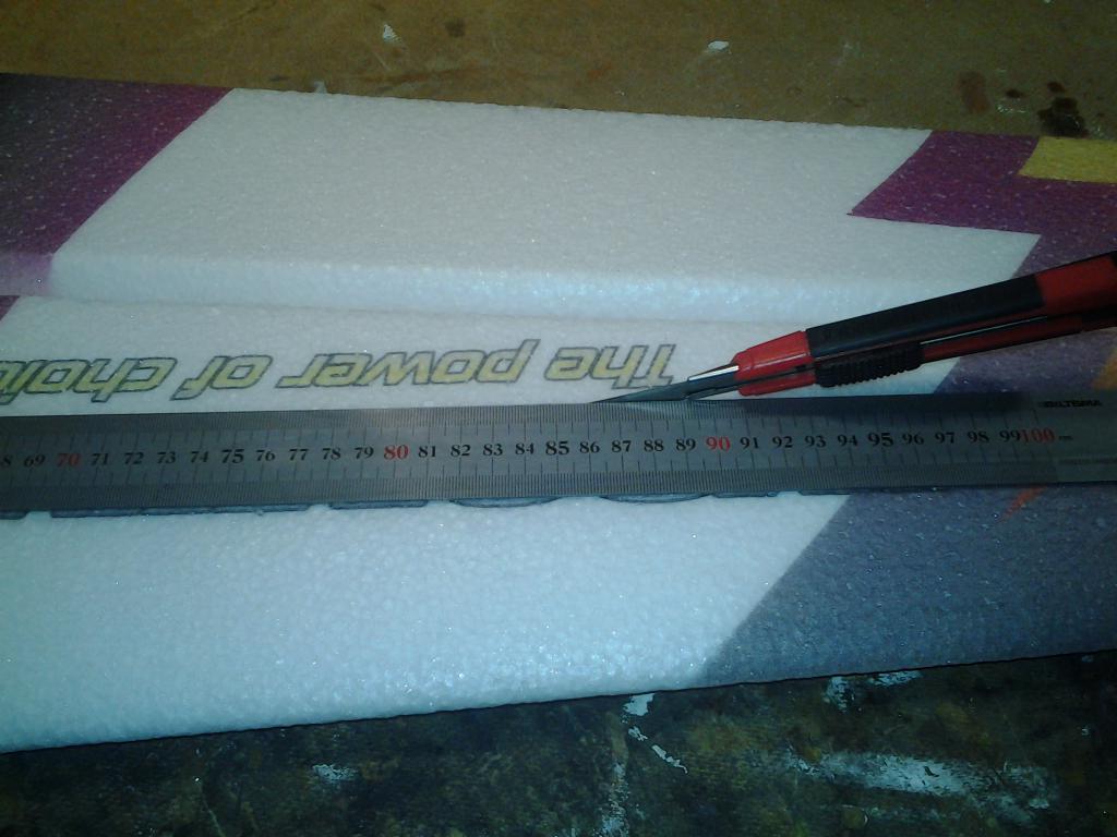

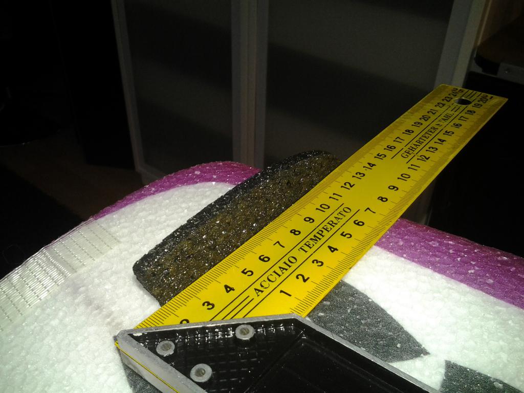

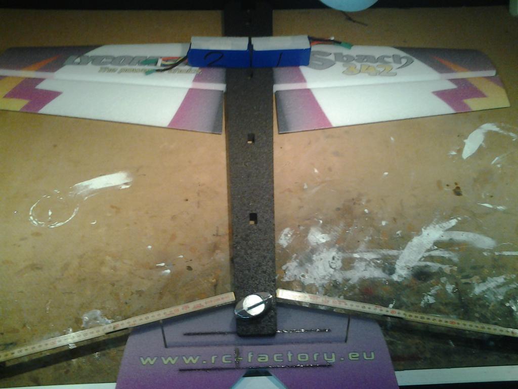

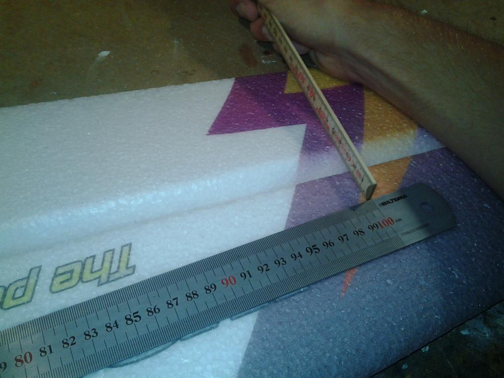

    Landningsstället mättades in och limmades med 24h epoxy samtidigt som jag limmade kolfiber förstärkningen för vingen 95mm i från vingens framkant:

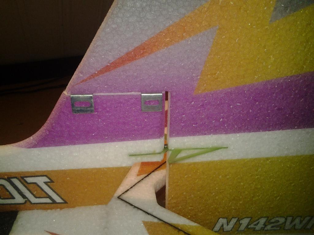

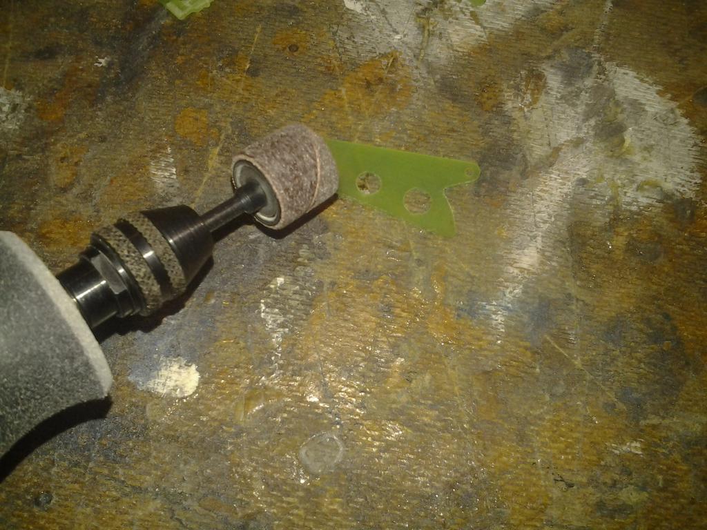

    Staben limmas fast med 24h epoxy och då passas jag även på att limma dit roderhornen för skev och höjd:
Namn: 2012-08-07 17.26.58.jpg
Storlek: 78,8 KB
ID: 520957Klicka på bilden för större version
Namn: 2012-08-07 18.45.54.jpg
Storlek: 86,8 KB
ID: 520958Klicka på bilden för större version
Namn: 2012-08-07 18.00.24.jpg
Storlek: 127,2 KB
ID: 520959Klicka på bilden för större version
Namn: 2012-08-08 13.13.47.jpg
Storlek: 84,1 KB
ID: 520960Roderhornet för skeven monterade jag i mitten på skeven.

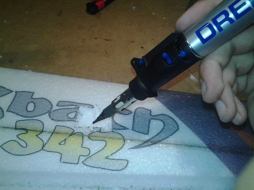

    Jag smälte upp hål för servorna och limmade dit dem med smältlim

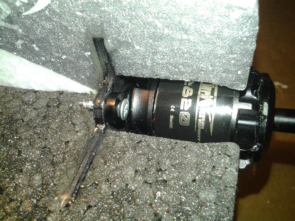

    Motor fästet limmas fast med 24h epoxy:

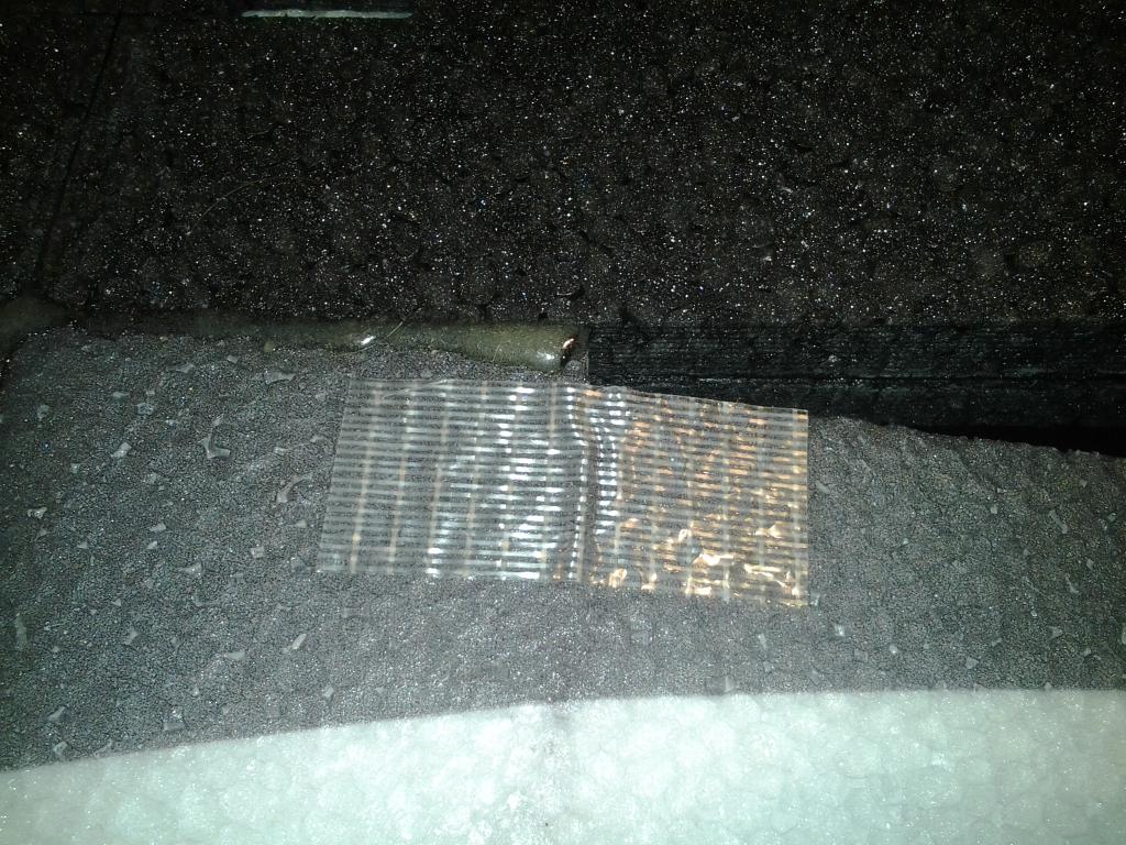

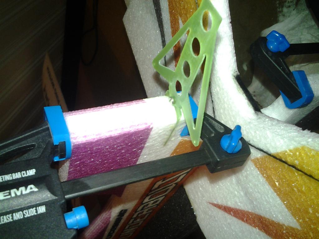

    Gångjärnen förstärks med en liten remsa av glasfibertejp som jag strök fast i båda ändarna av rodret:

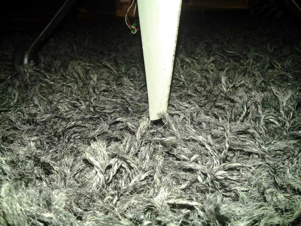

    Markfrigången med en 14" propp var aningens för liten så jag blev illa tvungen att gå ner till 13".

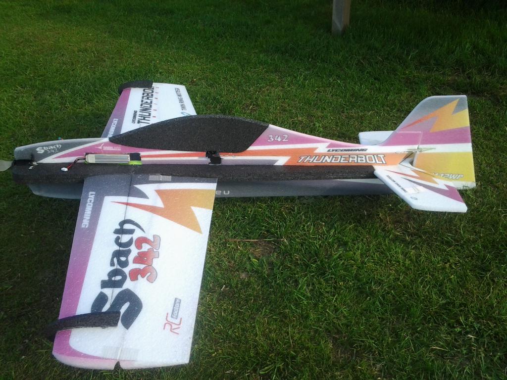

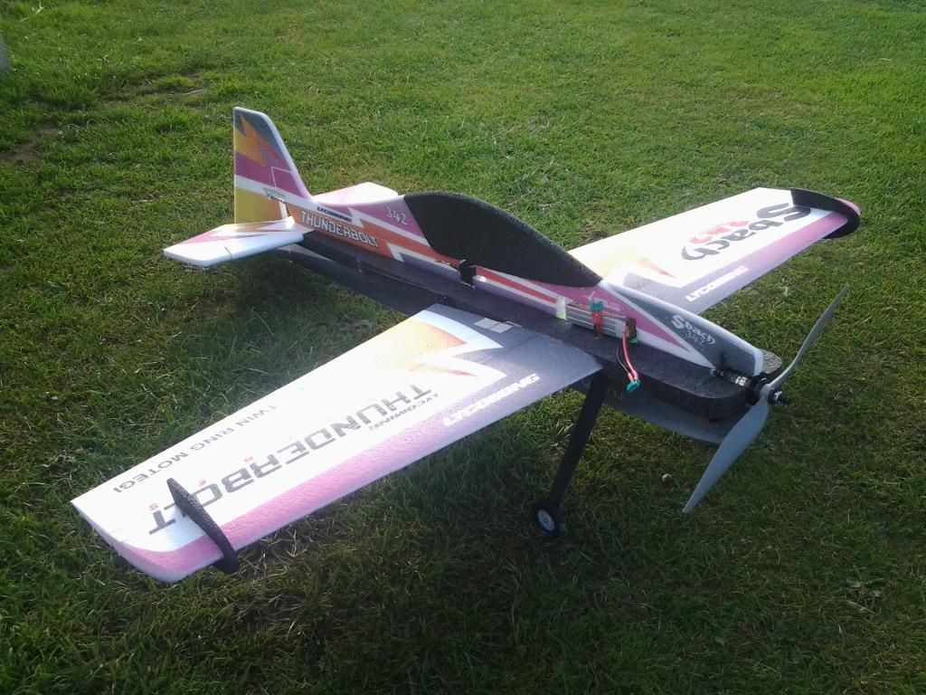

    Titta vad jag har byggt!
Namn: 2012-08-16 17.45.50.jpg
Storlek: 154,9 KB
ID: 520971Klicka på bilden för större version
Namn: 2012-08-16 17.46.01.jpg
Storlek: 146,2 KB
    Film kommer snart!

    Härligt flygplan!
    Jag funderar själv på att bygga en sådan.
    Vad blev flygvikten med din "värsting" motor?
    • kling
      • 14
      Flygvikten hamnade på 914g. Jag rekommenderar att du inte ska bygga den lättare då jag näst intill måste gasa neråt för att den ska sjunka.

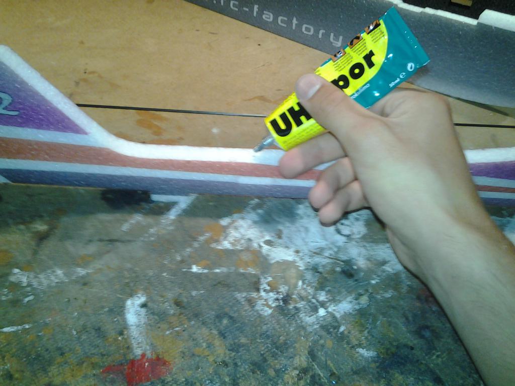

                  hej varör använder du epoxy går det lika bra med superlim undrar jag?mvh per ps bra fluget
                  • Rille Stark
                    • jun 2011
                    • 410
                    Vill du ha en lätt modell, som håller bra, så ska dessa typer av flygplan huvudsakligen byggas med UHU Por eller Welders. Det beror på att dessa lim har ungefär samma elasticitet som EPP.
                    Snabblim behöver endast användas vid inlimning av kolfiberlisterna.
