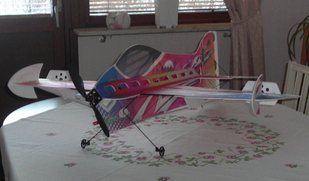

    Har kvar min TechOne Malibu 2 som var min andra depronare, min första var en "Svalan" som var ett kul bygge från ritning
    Bild på min Malibu 2 nedan när den var klar en gång i tiden (den är inte lika fin längre efter en hel del lappande och lagande men flygvärdig fortfarande).
    /Bo
