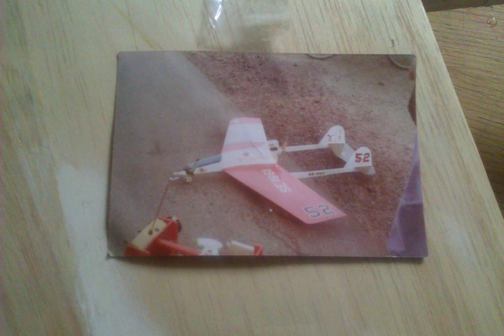

    Hej alla glada elkunniga flygare
    Jag har ett halvlik som jag funderade på att försöka få ihop. Jag har fått den av Lars Olsson som ritade och byggde den på 70-talet. Han flög Pylon med den tills reglerna förbjöd maskinen.
    Min tanke var att sätta elmotor istället för att köra den på metanol som den tidigare gått på. Nu är jag väldigt okunnig om elmotorer och allt vad det innebär. Jag har en begränsad yta till accar etc. och ingen aning om watt,ampere. Tanken är att ge den ytterligar en skev.
    Förutsättningarna är:
    Som den stär väger den 1490 gram. Kanske 300 gram till innan den är klar.
    Höjdroder saknas och den är tom men blyad i nosen. Kanske en acc där istället.
    Den kan max ha en 10" propeller för att inte gå i marken.
    Jag har för mej att Lasse sagt att den tidigare motorn var en 40.a och varvade minst 20 000.
    ?= Vad behöver man i watt, kv och ampere för att detta proj. ska kunna komma upp i luften med hyfsad hastighet? Den kommer ju inte att bli till att jämföra med dagen pylon men lite hyfsad fart ändå.
    Tacksam för hjälp.
    Mvh Robban

                  Kenneth
                  Stället (noshjulet) är det som syns på bilden. Sen sitter är 1 hjul infällda i varje bom c:a 3mm breda som bara sticker ut c:a 10 mm. Ren asfaltkärra.
                  Vad jag förstår så är det som ni säger (Blir svårt att få tillräcklig fjutt med den vikten på kärran med bara 4 celler)
                  Får kanske inrikta mej på att någon riktig racer blir det inte utan bara få den i luften.
                  Tack så mycket alla
                  Mvh Robban

                      Kommer ihåg bl a denna kärra från våra pylonrace på 70-talet. Som du Robban säger så var det bara asfalt som gällde för start/landningsbanorna och man hade ju dessutom en "caller" som hjälpte till med att få fart på kärran i startögonblicket för den statiska dragkraften var inte alltför hög. Den är ju tänkt att flyga fort så motorn skall nog ha förhållandevis högt KV. Vi körde på Topflite träproppar (pylon-proppar) runt 8*8" eller 9*7" som man sen balanserade och trimmade efter eget huvud. Nu har jag inte varvtalsuppgifter uppskrivna men minnet säger lite drygt 20.000 rpm på backen i början/mitten av 70-talet med HPs "baksugare" eller KBs då nya Schnuerle-portade pylonrova. Det var alltså .40-rovor som kördes på ren 80/20-blandning. Vill också minnas att flygvikten var runt 2200 g men det var ju reglerat så nån annan kan säkert svara på det. Pylonkärrorna hade ju hyfsad vingyta så man hade full huggning att få ner dom eftersom dom seglade iväg rätt bra. Säger detta så att du kan få lite perspektiv på hur effekter, varvtal på rovorna och flygvikten på pylonkärror var på den tiden. Detta var alltså "riktiga" FAI-pylonracers och skall inte förväxlas med Q500-kärror. Den klassen kom också igång i Sverige i mitten/slutet av 70-talet och det var bl a Pelle Kempe & Co i Dalarna som var med och drog igång den klassen. Men där var det standardrovor i .40-klassen (frontinsug) med likaså en bestämd proppstorlek (10*6") och bara standardproppar fick användas. Men det är en helt annan historia...
                      • rnermfors
                        • 123
                        Jag pratade med Lasse som modellen kommer från och han nämnde att han har sådana träproppar kvar som han själv fixat till och balanserat. Det hade ju varit lite fräckt att ha en sådan. Jag får höra vilken storlek det är han har så får jag väl leta upp en elmotor som kan passa. Om jag minns rätt så är det inga skjutande proppar, utan motorerna kunde man ändra så att dom gick "åt fel håll". Som tidigare sagt så är jag nöjd med hyfsad fart.
                        Kul att du känner igen modellen. Då känner du väl Lasse med. Han bor i Malmö och flyger mest små elQuad nu. Han har haft lite klydd med balansen och har nog gjort sej av med sina stora metanolhelikoptrar och flygplan.
                        Mvh Robban
                          • 7943
                          Jodå - träffade honom för nåt år sedan men då vill jag minnas att det var heli som gällde.
                            Jag tror mig ha en hög med sådana proppar, sedan pylon tiden.
