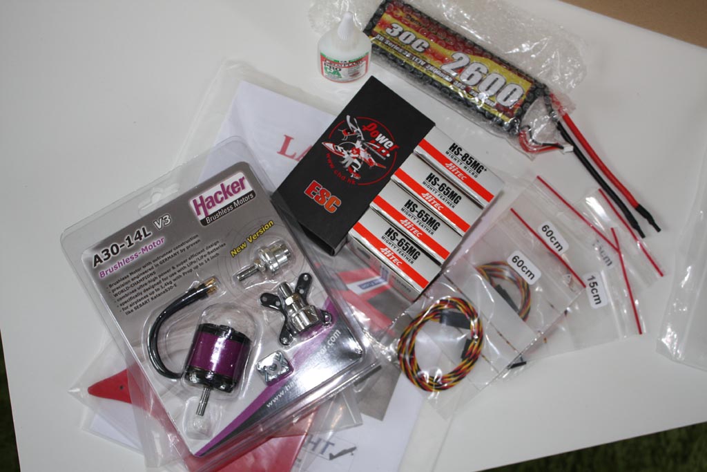

    Att lägga en beställning mitt på fredagen och sedan hämta ut paketet på måndagen är otroligt trevligt. Ett stort tack till Autopartner för makalöst bra service och kort leveranstid!
    Än så länge inte så mycket mer att visa än lådan och tillbehören, men har börjat så smått med att gå över alla sömmar och kanter med klädselstrykjärnet, alla åtkomliga limfogar, limmat gångjärn och installerat servon. Setupen blir en Hacker A30-14 L v3, 60A ESC, HS-65MG på skev- och sidoroder samt HS-85MG på höjdroder.
    Det här blir min första modell från Extreme Flight, är mycket imponerad av kvaliteten så här långt.

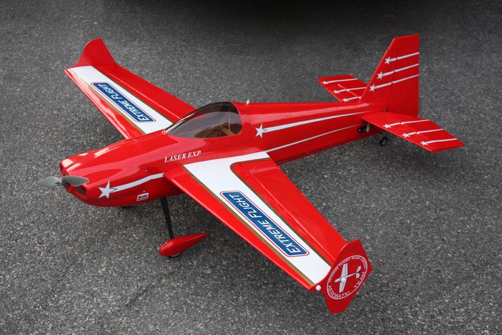

      Nu är modellen monterad och inväntar tillfälle och väder för premiär. Det enda jag kan anmärka på är dekalerna som jag egentligen borde kastat i soptunnan och istället beställt något av bättre kvalitet. Så här ser den ut:

            Tyngdpunkten var lite klurig att få rätt på 3 celler, men efter lite trixande lyckades jag få till en hyfsat neutral balans.
            Premiärturen gick av stapeln ikväll, och vilken fröjd modellen är att flyga. Försökte hålla det enkelt första flygningen men modellen bad att få rolla, spinna och hovra så helt kunde jag inte hålla igen men försökte iallafall göra det på betryggande höjd. Körde på rekommenderade utslag för låg och 3d och jag tycker de fungerade kanonbra.
            Efter att inte flugit annat än warbirds under många år var det kul att prova något nytt. Har en känsla av att jag kommer snöa in mig på 3d en hel del, det här var vansinnigt roligt. Rekommenderar modellen varmt.

                Det vet jag inte ännu då jag inte kollat hur mycket det blev kvar i ackarna, men satte timern på 7 minuter. Ber att få återkomma med hur många mAh som gick åt.
                • Hartmann
                  • okt 2011
                  • 48
                  7 minuters flygning motsvarade 1670 mAh av en acks totala 2600 mAh, helt okej i min mening.
