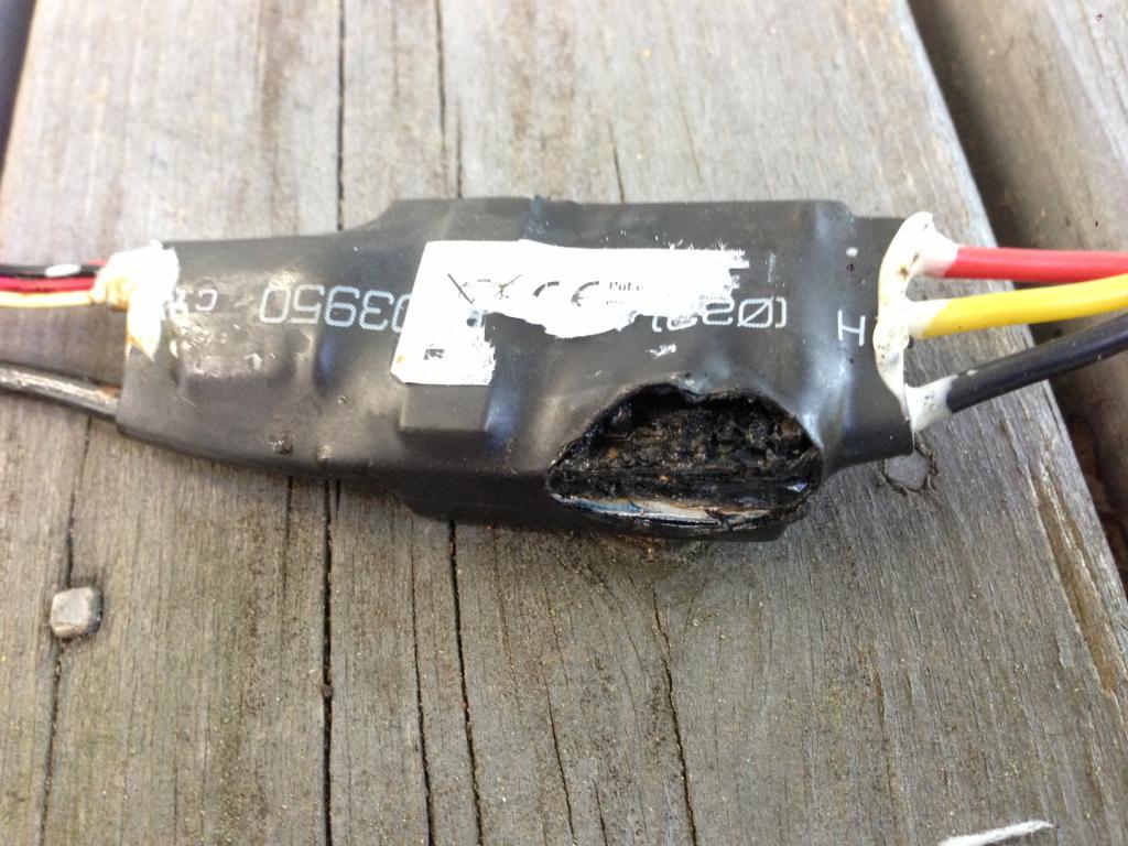

    Jag har ett problem med min Hype Cessna där två fartreglage nu brunnit upp. Första gången det hände tänkte jag att det berodde på att jag inte tillräckligt snabbt drog av gasen efter en landning på vattnet och planet lade sig på rygg (i tron att propellern inte kan rotera fritt och därmed leda till överbelastning/brand). Inhandlade därefter ett nytt, också det original, fartreglage (30A) monterade det och provflög. Allt fungerade som det ska och landade sedan fint på vattnet och taxade lugnt in till bryggan, ca 25m. Drog sedan av gasen helt och några sekunder senare började det ryka mer och mer tills dess jag kund koppla ur batteriet.
    Har någon en teori om varför detta händer? Planet är ca 1 år gammalt, likaså batterierna (LiPo). Använder alltid en Thor Multicharger när jag laddar, kan det bero på batterierna eller kan det ha något med mottagaren att göra? Eller kan det varit ett defekt fartreglage jag fick? Motorn verkar fungera som den ska.

    Är det inte så enkelt att du får vattensprut upp i reglaget?
    Jag hade en modell med öppet reglgage och en gang kom det bara en enda regndroppe och så rök det till uppe i luften :-(
    Däremot har jag haft skyddade reglage till sjöflyg utan problem och flyger även i regn om reglaget är inbyggt och skyddat.

      Jag tycker att fartreglaget redan är skyddat, kolla på bilden.

        Jag flyger bl a en Hype/St Models Beaver utan problem med original fartreglage - men dock inte på vatten... Gissningsvis sitter det ett 40 A-reglage i den kärran som standard.
        Prova ett reglage av annat fabrikat och kanske också lite kraftigare - t ex 40 A.
        Har också en Hype Wow men i den bytte jag reglaget till ett lite kraftigare eftersom jag också "proppade upp" för lite mera fart. Vill minnas att jag läst att det var en del problem med det 30 A-reglage som är standard i den kärran så det kanske är samma typ som i din kärra.

          Ok, jag har beställt ett kraftigare, 40A, och ett annat märke. Få se om det hjälper. Tack.
