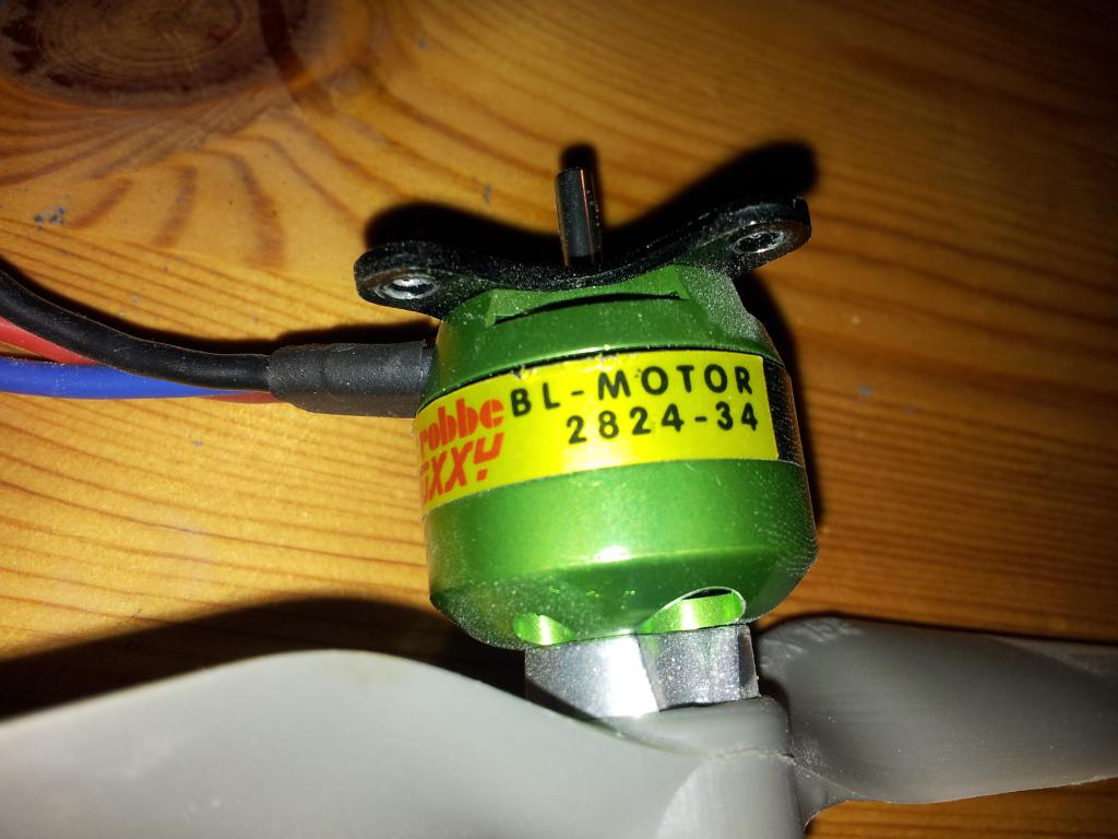

    Ni som kan detta med el, vad pallar den här motorn med?
    Propp, ackar, Ampère osv.
    Den heter "Robbe Roxxy BL-MOTOR 2824-34"
    Har ett tänkbart objekt att sätta den i, men f*n vet om den räcker till...

    Din nya oldtimer skulle nog flyga, men inte mycket mer...
    Roxxy® BL Outrunner 2824-34
    Technische Daten
    7-12 V
    (Ø x L) 28 mm x 26 mm
    2824-34
    48 g
    6 - 10
    90 W
    9 A
    8 A
    7 x 4" - 10 x 5"
    3.17 mm
    1-477834
    9 A
    1100
    2 - 3
    48 g
    • pgrts
      • 2015
      Jag tror att den skulle passa aldeles utmärkt till en oldtimer på 350 gram men den är ju tämligen högvarvig så mer än 9*4 på 3 celler kan du knappast ha. Jag har motsvarande motor på några modeller med totalvikt runt 600-800 gram och det är bra drag.
      ___________________
      patrik@pgdata.se
        • 7943
        Nja - 1100 i KV på en 48 g-motor vill jag inte kalla högvarvigt utan snarare rätt normalt. Det är bara att testa med nån av de rekommenderade proppstorlekarna och mäta strömmen.
