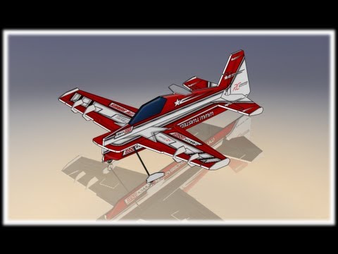

    Den skall användas i mitt första 3d foamy bygge som är en Twisted Hobbys Crack Laser 32".
    Stämmer specifikationen så har den ju en sjuk thrust för en 2s 19g motor. 450g med en gws dd 8040 prop.
    Kommer ge mig en thrust to weight på ca 2.5:1.

      Thrust for bra 3d prestanda på en Yak Laser 32" skall ligga runt 330-350g. Så den blir nog riktigt bra.

          Den nya lasern har fått sjukt bra kritik, så hoppas den duger som min första 3d kärra. Bara flygit 6 ch helis och en edf innan.
          Jag valde att testa zippy compact 2s 500 mAh 25-35c. Då de bara väger 2 gram mer än det 450mah batteri som rekommenderades av twisted hobby. Tar nog rätt lång tid innan jag blir så bra att jag märker skillnad. Och extra flygtid blir najs.

                  Blev riktigt nöjd med flygplanet och motorn. Totalvikt hamnade på ca 190g.
                  Extremt lättfluget med ZYX-S Heading Hold gyro.
