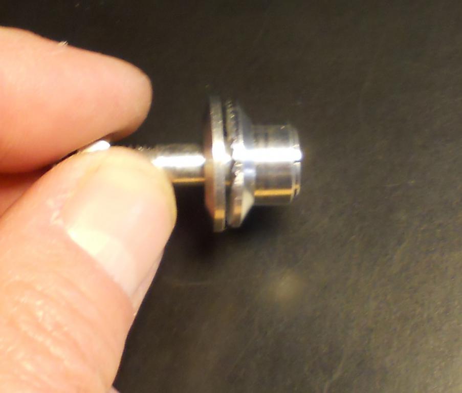

    Hej! Jag har precis kört en sväng med min första el-modell. Men propellern slirar mot propelleradaptern, jag lyckas inte dra den tillräckligt hårt eller nåt. Adaptern är helt slät på anläggningsytan mot propellern, inte räfflad som på en metanolmotor, ska det vara så? Sen finns inget att hålla emot med när man drar åt, bara fingrarna.
    När jag flög upplevde jag att varvtalet rusade till ibland, och efter när jag kollade så fanns lite spår av alu på propellern som att den dragit sig.
    Hur ska det vara och hur gör ni för att få fast propellern?
    Går det inte att få in en smal tång och hålla med när du drar åt muttern?

      Det finns två sorters propelleradaptrar, såna med konor och såna med skruvar. De med skruvar undviker jag. Kassa kinesiska konor som är svåra att spänna, jag brukar köpa mina med bra konor från österrike eller tyskland. Det finns även bra kinesiska konor. Man kan ta en droppe CA på axeln så går det att spänna.

        Adaptern är konisk och köpt hos rcflight, kostade bara 45kr men det stod att det var bra kvalitet
        Jag ska testa att hålla emot med en tång, har ingen nu för jag är fortfarande på semester. Men det där med ca verkar också nödvändigt för plattan som låser det koniska mot axeln glider mot propelleraxeln så då skruvas inte muttern åt. Att hålla emot med tången mot motoraxeln kommer man nog inte åt med.

          Bara en tanke, det finns 3mm och 3,17mm axel, är det en 3mm axel och 3,17mm kona? I och för sig ser det mer ut som 4mm

            Ja det är 4mm, men enligt spec på hobbykings hemsida skulle det vara 3.17. Så en sån har jag men den passar allstå i inte..

                Fick tag på en tång, det gick bra att dra åt, men sen märkte jag att propelleraxeln gick ända ut till hålet för att spänna åt, och tog emot när den var nästan inne. Så det kanske var därför det inte gick att skruva åt

                  Det är ingen nackdel att den bottnar eftersom det är en klämhylsa.
                  Du kan fila bort så du får ett blocknyckelgrepp på hylsan bakom
                  Propellern, då är det inga problem att hålla fast när du drar åt.

                    Kolla att konan inte är längre och smalare än hålet medbringaren. Konan tar i proppen innan sätet på medbringaren.
                    Jag fick ett sådant missfoster från PA en gång. Gick inte alls att dra åt.
