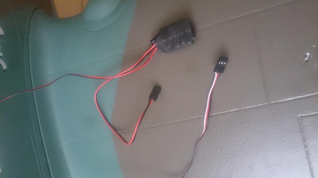

    Sen har jag ett extra kretskort till mitt fartreglage där det bara kommer en svart och röd kabel till och från.. Jag gissar på att det är någon form av BEC. Sen kommer där även ut vanliga svart röd vit signalkabel som styr trottlen. Jag har försökt ställa in fartreglaget så gott jag kan, men det funkar inte som det borde.

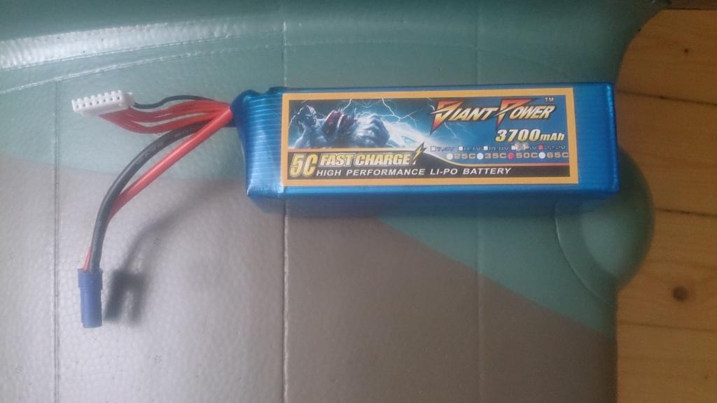

    Reglaget verkar vara i klenaste laget, du berättar inget om vilka batteri eller vad det är för motor och belastning(propeller)?
    Vi vill veta hela sanningen och ta gärna bilder på grejorna, vilket ibland kan säga merän 1000 ord.

Namn: DSC_0324.jpg
Storlek: 32,7 KB
ID: 505188Dessa sladdarna kommer från Fartreglaget.
      Det jag får fram från instruktionsboken är:
      Brushless motor: 50x60mm 290kv
      weight:4500g
      thrust: 5600g
      propeller diameter 18in.
      mer än så kan jag tyvärr inte få fram.
      mvh Emil

                      Såg på filmen från bananahobby nu. Och där rekommenderar de 6s 65C.
                      På deras specifikationer står det att det räcker med 25C.
                      Jag har 50C.
                      Är det något som kan vara problemet med att motorn stannar vid 50%?

                            8S och lite mindre propp (2-bladig kanske) ger ju vid samma inmatade effekt lägre ström och det kan ju vara positivt. Såg inte heller att det var 3-bladig propp men enligt reservdelsspecen skall det vara 13*8" propp - stämmer det verkligen ? Under "Specifications" står det 18" dia men inget mått på stigningen... Men det är en tung kärra för den acken. En kompis kör en ca: hälften så tung kärra på samma ack-storlek som du har. Och räkna inte med att ack-specen (50C kontinuerligt) stämmer med verkligheten för dessa "Kina-ackar".
