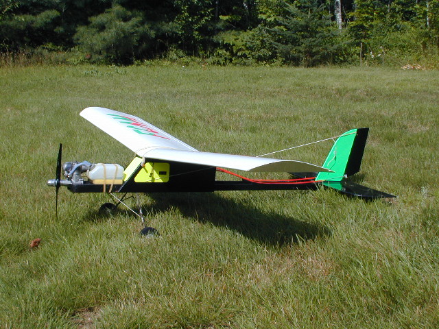

            KristoffeR: Här är en bild på hur planet ser ut...dock inte mitt plan.
Namn: Stick 40.jpg
Storlek: 146,1 KB

              Den blir nog inte alltför dålig med elmotor. Långsam med mycket vinge. Troligen kan du köra runt sakta med låg effekt. Men väg den utan motor och tank, så den inte är "alltför tung" tex som McRegor befarar.
              Ett motorspant av en bit plywood är ju bara att limma/skruva dit om du sågar bort lite lagom mycket av det befintliga.
              Jag tänkte felaktigt på Stik med lådkropp från Great Planes - den är skuldervingad och gärna med Red Baron tema på.
