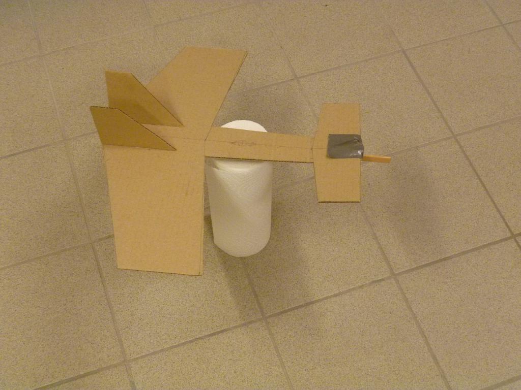

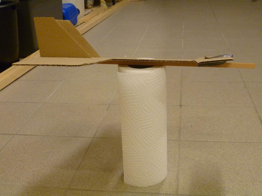

        Kunde inte släppa tanken på en sån här anka, så jag började med en pappanka:
Namn: Pappanka_1.jpg
Storlek: 95,9 KB
ID: 506672Klicka på bilden för större version
Namn: Pappanka_2.jpg
Storlek: 81,4 KB
        Provflygning den 3 september gav lovande resultat. Pinnen framtill ger stöd för nosvikt och för pallning av nosvingen. Efter en överstegring ställde sig denna prototyp elegant på nosen i gräset.

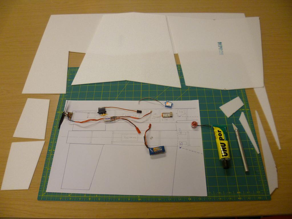

        Till en början såg bygget ut så här.
Namn: DepronPuPu 1.jpg
Visningar: 2
Storlek: 67,7 KB
        Efter bearbetning blev det en byggsats...

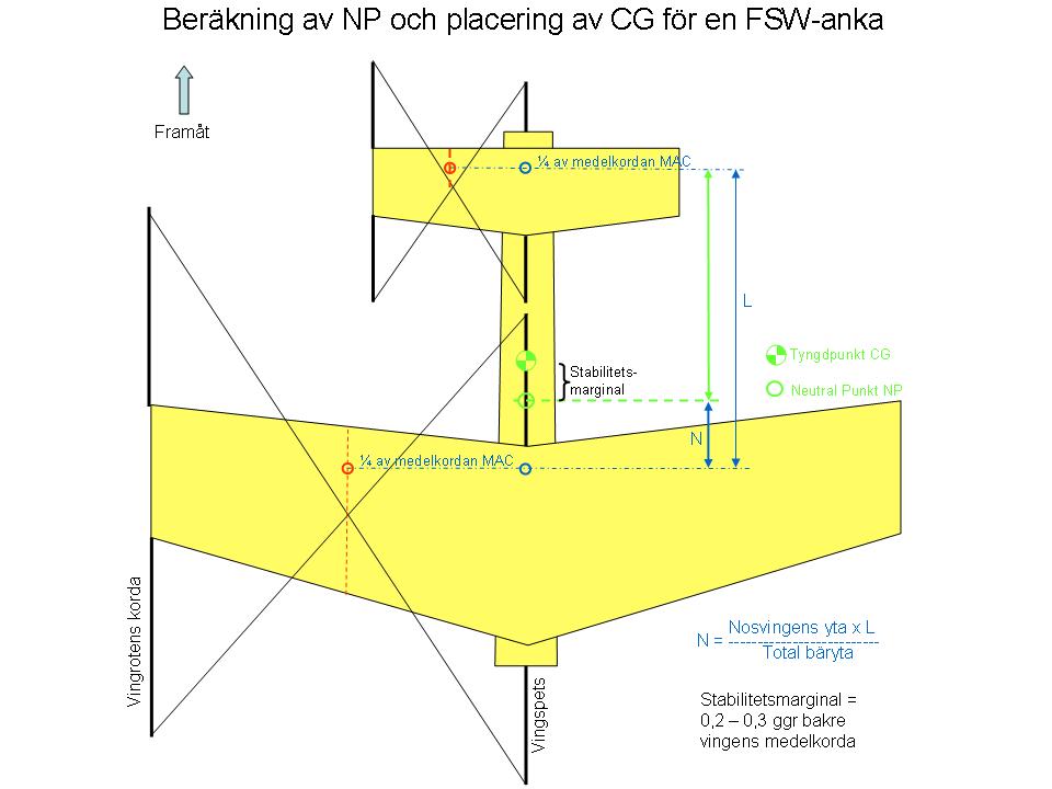

              För att räkna ut tyngdpunkten fick jag ta fram litteratur och börja rita. Jobbet görs i tre steg.
              Steg 1 i SVART är att bestämma medelkordans läge på huvudvinge och nosvinge. Resultatet i rött.
              Steg 2 i BLÅTT är att bestämma neutrala punktens läge med hjälp av formeln för avståndet N.
              Steg 3 i GRÖNT är att bestämma sig för en lagom stabilitetsmarginal för tyngdpunktens läge framför NP.
              Litteratur och tips från olika forum ger olika värde på säkerhetsmarginalen. Jag börjar med 25% av MAC framför NP. Måste ordna så att det går lätt att flytta batteriet.
              Sen borde jag tänka på vad som händer när ankan går på nosen ner i konstgräset --- jag kanske skall sätta en dörrstopp i stället för nosmotorn vid maiden:banghead:

                Ser ut som du använde min favoritsida för CoG-beräkning
                http://adamone.rchomepage.com/cg_canard.htm. Den har alltid fungerat för mig

                  Det känns som att läsa i facit. Jag gjorde beräkningarna manuellt igår genom att rita och mäta som på min bild. Min bakgrundslitteratur är tidningsartiklar av Andy Lennon på 1990-talet.
                  Nutida åsikter som man läser på nätet om Static Margin varierar. Jag kallar det "stabilitetsmarginal" och vi får se efter provflygningen vad som kan vara lagom för just denna modell (eller vad som inte var bra).
                  Vingprofilerna och anfallsvinklarna har betydelse för om ankan flyger stabilt. Intressant är förstås vid vilken landningshastighet nosvingen stallar eller vid vilken låg anfallsvinkel den inte bär längre (zero lift). Jag tror jag skall montera en anknäbb som skydd för nosen i st. f. en dörrstopp...
                  Tack för länken till Canard Center of Gravity Calculator!

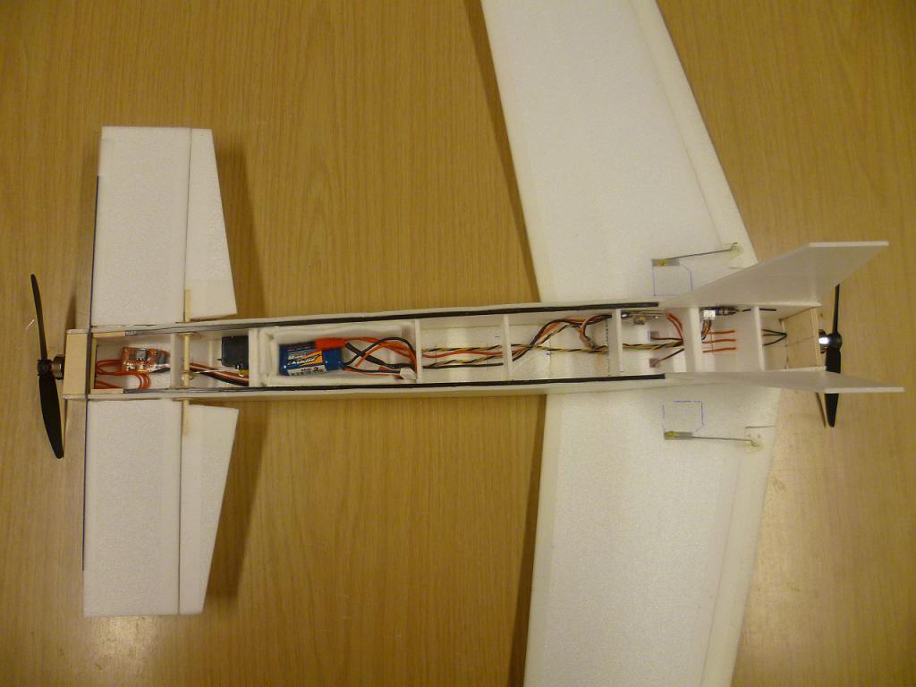

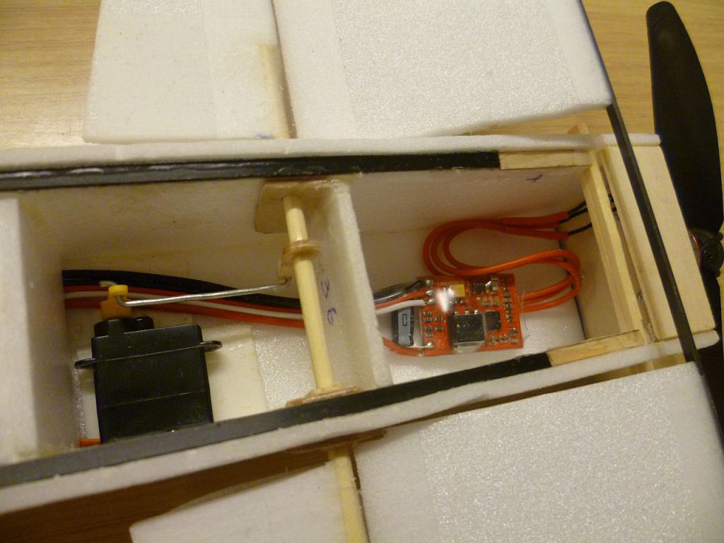

Namn: El-installation.jpg
Visningar: 2
Storlek: 68,6 KB

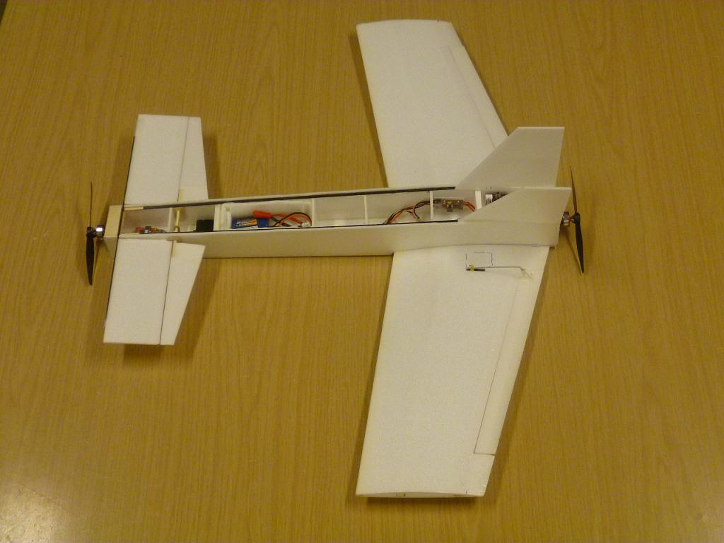

                    Mycket pyssel med elinstallationen. Den bakre ESC driver svansmotorn samt mottagare och servon. Den främre ESC driver bara nosmotorn.

                    En närbild visar att nosvingens framkant ligger i ett lodrätt spår i kroppens sidor. Här är framkanten uppallad med två 3x3 mm lister som ligger tvärs kroppen. Vid behov kan jag sänka framkanten och lägga en eller två lister upptill i spåret. Servot styrs av sändarens flap-spak och jag har mixat lite höjdroder till detta servo.

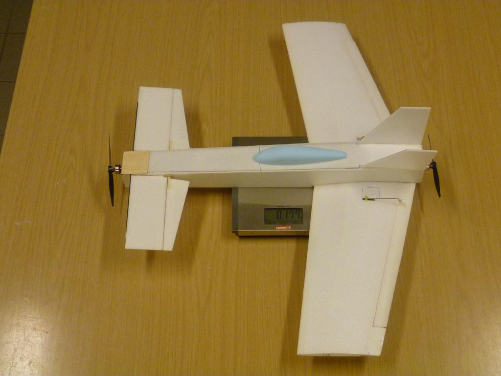

Namn: Färdig 177g.jpg
Visningar: 2
Storlek: 63,5 KB
                    Så är då Ankan äntligen färdig. Vågen visar 177 gram när batteriet 2S 350 mAh ligger i. Huvudvingen har 10 dm2 yta och nosvingen har 2,5 dm2 yta.
