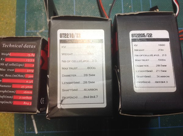

    bevisar härmed min okunnighet vad gäller elflyg och hur man räknar ut en väl fungerande setup.
    Jag har en deltavinge som heter x-någonting och den har jag flugit med en borstad Mabuchimotor
    och inbyggt fartreglage, se bild. Den går ganska skralt med denna motor så jag tänkte uppgradera
    den lite. Har lite olika att välja på om någon kunnig herre kunde ge mig råd. Själva planet väger tomt

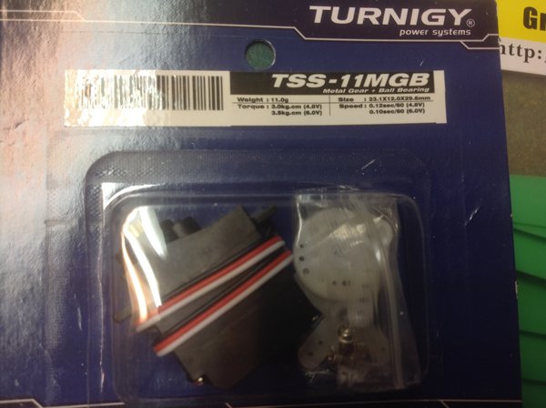

    mellan 140-150g. Har servon som väger 4,4 g och drar 0.6 kilo men det är väl för lite så jag får väl ta

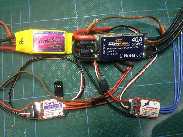

    ett par 11g istället. Har 4st Esc om vardera 10,12,25 och 40 A. Outrunners, se bild, likaså proppar.
    Batterier har jag både 2 0ch 3 S i mindre storlekar .
    Tacksam för råd.

    Du vill ha en motor som väger 10% av totalsetupen, det är rätt lagom. Jag tror tyvärr inte nån motor passar riktigt, den som passar i vikt ST 2205/22 har kv 1600, den vill ha propeller på 8x4 till 3S batteri. Jag skulle valt minst kV 2200, kanske ännu hellre mer för att få välja en mindre propeller, som man vill ha på en liten vinge för att inte få för mycket vridmoment i starten. Men det skadar kanske inte att prova, den kommer nog att bli lite lurig att starta. Dina lätta 4,4-grams servon fungerar utmärkt i modellen och motorn kommer max att dra 12A, så ett reglage på 10A-12A fungerar nog fint. Hoppas dina batterier har kapacitet kring 330mAh-500mAh så de väger under 30gram. Lättare är bättre på en sån liten modell.
