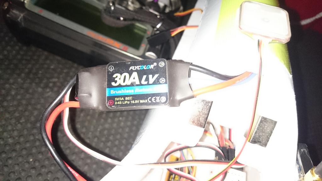

    Jag har på några veckor förbrukat TVÅ av HK:s FPV-kärror "Cloud Surfer".
    Egentligen en alldeles förträfflig FPV-kärra för mig, lagom långsam och mycket stabil i luften.
    På den första modellen behagade fartreglaget att lämna in redan i hobbyrummet.
    Detta avhjälptes med att installera ett annat, större reglage.
    Sedan flög kärran bort, men det är egentligen en helt annan historia. Vi hittade den efter ett par timmar 14 meter upp i en kastanj! Tog 3 dagar innan man fick ner resterna...
    Nummer två premiärades i lördags på MRFS' "FlyOut".
    Vid en av de första flygningarna gick planet i backen från låg höjd, helt ostyrbart.
    Nosen sprack, men limmades ihop med UHU Por och CA-lim.
    Vid sista flygningen hände samma sak igen!
    10-15 meter upp i luften "stannade" alla funktioner! Motorn stannade också, planet gjorde en lätt spiral ner i Terra Firma. Nu blev det mera skador, men inget som inte går att laga.
    Vid båda tillfällena fungerade ingenting när jag kom fram till haveriplatsen, men efter att ha dragit isär batterikontakterna och kopplat ihop dem igen så fungerade det klanderfritt.
    Min teori är:
    Kan det vara något skumt med det medskickade fartreglaget???

    Jag kör med 4S 3300 mAh acke...

    Jag letade efter dig i luften idag på klubben, blev två timmars fpv totalt idag. Det var ju tråkigt, bara att limma, reglaget kanske överhettar med 4S?
      Tror jag inte.
      Det ska klara 4S och blev inte speciellt varmt.

        Till att börja med så verkar allt bli strömlöst - och du får en okontrollerad spiral/krash
        Det tyder först på dåligt fartreglage som av någon anledning stänger av.
        Det andra är en korrekt inställd failsafe.
        Men det hjälper inte om du är strömlös...
        Det tredje felet är att du inte kör separat BEC till din mottagare och dina servon
        Detta skulle hjälpa dig att krasha med stil och full kontroll även om motorn lagt av.
        Separat BEC kopplas antingen på samma acce som motor eller en helt separat sådan och isåfall gemensam jord mellan de bägge batterierna.
        På en FPV kärra måste man tänka extra på att alltid ha kontroll - och om man tappar den så bör man ha teknik ombord för att ta hem kärran på ett kontrollerat sätt.
        RTH om möjligt (return to home)
        Eller kontrollerad långsam spiral med avslagen motor så att kärran inte bara sticker iväg rakt fram så länge den har ström.
        Om jag skulle flyga 30km/h med min Skywalker skulle den kunna flyga 22,5Km rakt fram på de 45 minuter jag normalt flyger med den på en acce - därför är det viktigt att se till att ev failsafe kurvar neråt på platsen där man tappar kontakt istället för att bara ha neutrala roder.

          Har också haft en incident med min Cloud Surfer där den plötsligt verkade ostyrbar och påbörjade en spiral ner mot fältet - på bara kanske 100 m avstånd. Gasavdrag gjorde dock att jag återfick styrförmågan och kunde landa med oskadad maskin. Hade kopplat in en Orange stabilisator men den var inte i sitt aktiva läge. Hade dessutom flugit kärran några gånger tidigare utan problem. Jag misstänkte ev glapp i nån av de sladdar som tillkommit i samband med installationen av stabilisatorn men det kanske är så att fartreglaget är boven i dramat... Det som talar emot är väl att motorn gick och det gick dessutom att dra ner "gasen" vilket tydligen inte var fallet för Thomas. Har inte flugit kärran efter denna incident utan funderar lite på vad jag skall åtgärda...

            Om du också haft problem så är det mer troligt att fartreglaget ställer till det.
            Har du möjlighet att byta ut det till ett som du vet är pålitligt?

                          Ytterligare en krash troligen beroende på samma sak.
                          Det verkar vara fartreglaget som inte håller måttet, antingen pga motorns last eller för hög belastning på BEC-delen i fartreglaget.

                            Och det fungerar - testade själv igår så nu blir det reglagebyte. Reglaget sitter f ö anslutet med runda kontakter till motorn.
                              Det märkte jag också Roger, när jag slaktade resterna av min första kärra.
                              Här blir det också reglagebyte.
