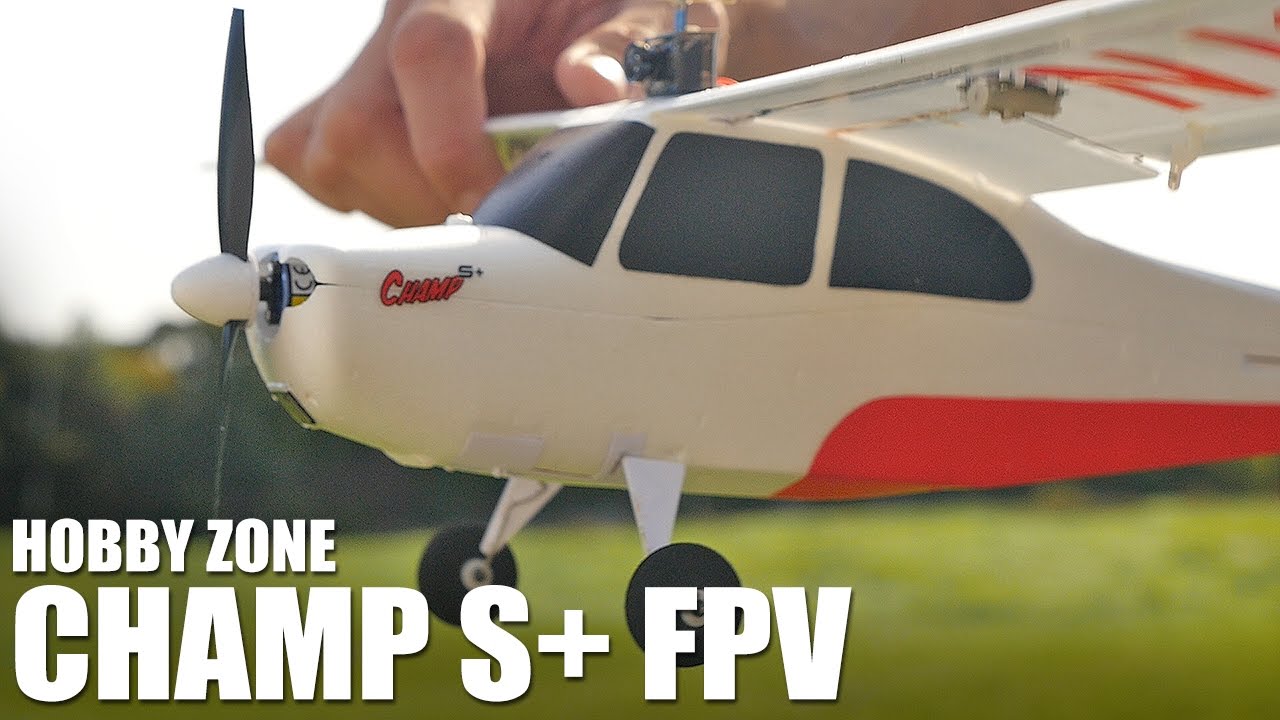

                  Kolla in den här videon:
