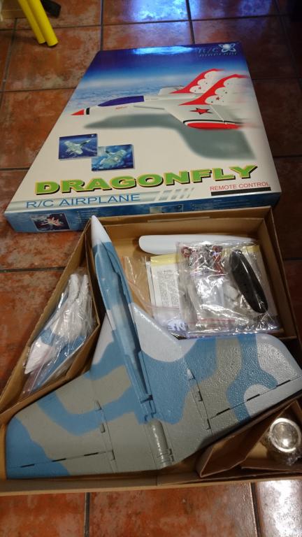

    Någon som har förslag på lämplig drivlina till en dylik apparat??
    Spv 650 mm, längd 600 mm.
    Behöver apselut inte vara någon värstinguppsättning...

    Skjutande propeller i baken ? Vad är det för kärra - nån länk ?
      Troligen en mindre sån här, fast avsedd för EN motor...
      • henke2
        • 3188
        Det där är en Multiplex Micro Jet, flögs med Speed 400 och en 7cells nicd. Svårkastad minst sagt, så tag någonting med 4,7x4,7 propeller för minskat vridande moment.

              En liten quad-motor kanske - såna finns som passar små propellrar och dessutom är dom ofta rätt kraftfulla för storleken.
              Här finns en gammal tråd om MicroJet - https://www.rcgroups.com/forums/show...x-Micro-Jet-RR
              Och med lättare setup så kanske den också blir enklare att få att flyga - vad vet jag ?
                Knappast henke2, även om de är snarlika, detta är nog en "no-name" ....
                http://www.rcmart.com/dragonfly-xst1...hz-p-9558.html
                  • 7943
                  Men den måste vara nån form av kopia av Micro Jet.
                  Här är ett annat exempel på bl a motorisering av en Micro Jet - http://www.rcskyliner.com/plane_motor_MicroJet.html
                  Fast jag skulle nog kolla på nån quadracing-motor....
                  Kan säkert bli en spännande upplevelse för jag gissar att Henke talar av personlig erfarenhet av MPX-modellen...
                  • henke2
                    • 3188
                    Walkera köpte verktygen till Micro jet och Twinjet när multiplex slutat tillverka modellerna. Det ÄR helt enkelt en Micro jet. HAB hade här om veckan en av varje, jag jämförde allt, det är exakt samma modell, samma kartong etc. För en gång skull har någon gjort rätt för sig och köpt receptet istället för att "kopiera"
