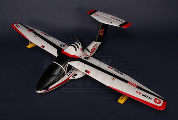

    Har någon en HobbyKing ICON A5 138 cm spv versionen? Jag letar en manual till den som bl a kan ange CoG, dvs var tyngdpunkten skall ligga. Fick en sådan aerodyn utan manual av en flygarkompis. HobbyKing support går bet på att hitta en manual till denna discontinued kärra men kanske någon här har en sån och vet?

    Verkar som en ganska symmetrisk vinge.
    Prova med TP 25% från vingens framkant.
    Hellre en aning framtung än baktung...

      Vingen är en smula tapered, dvs pilformad i framkant. 25-33% kan man ju alltid prova med men det vore bra att veta var rekommenderat TP skall vara. Kan dock vara av intresse var rek TP ligger (i % av vingkordan) på andra fabrikat av ICON A5 ??

        Parkzone Icon A5: https://www.horizonhobby.com/on/dema...-Manual_EN.pdf
