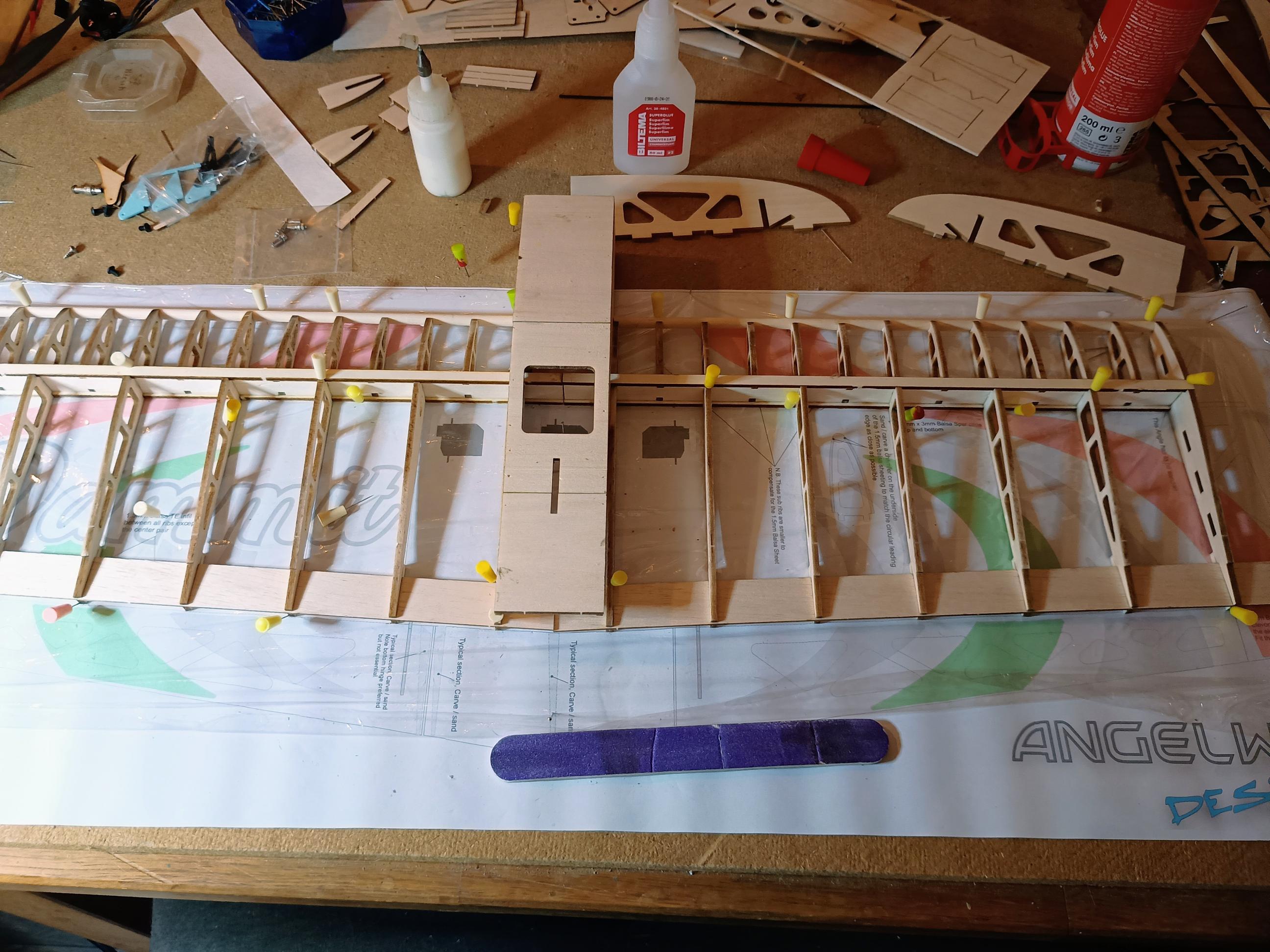

    Angelwings Dammit-E

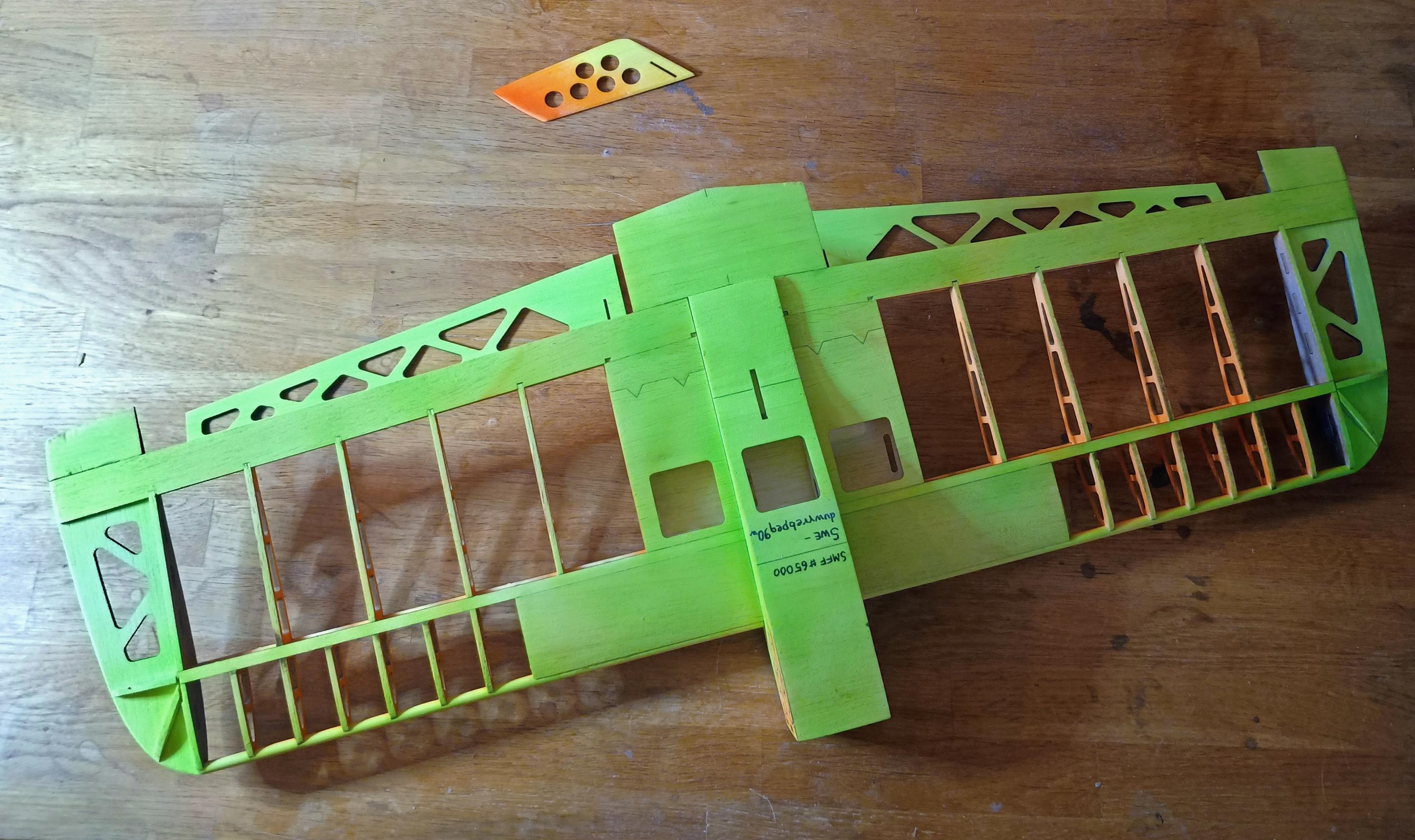

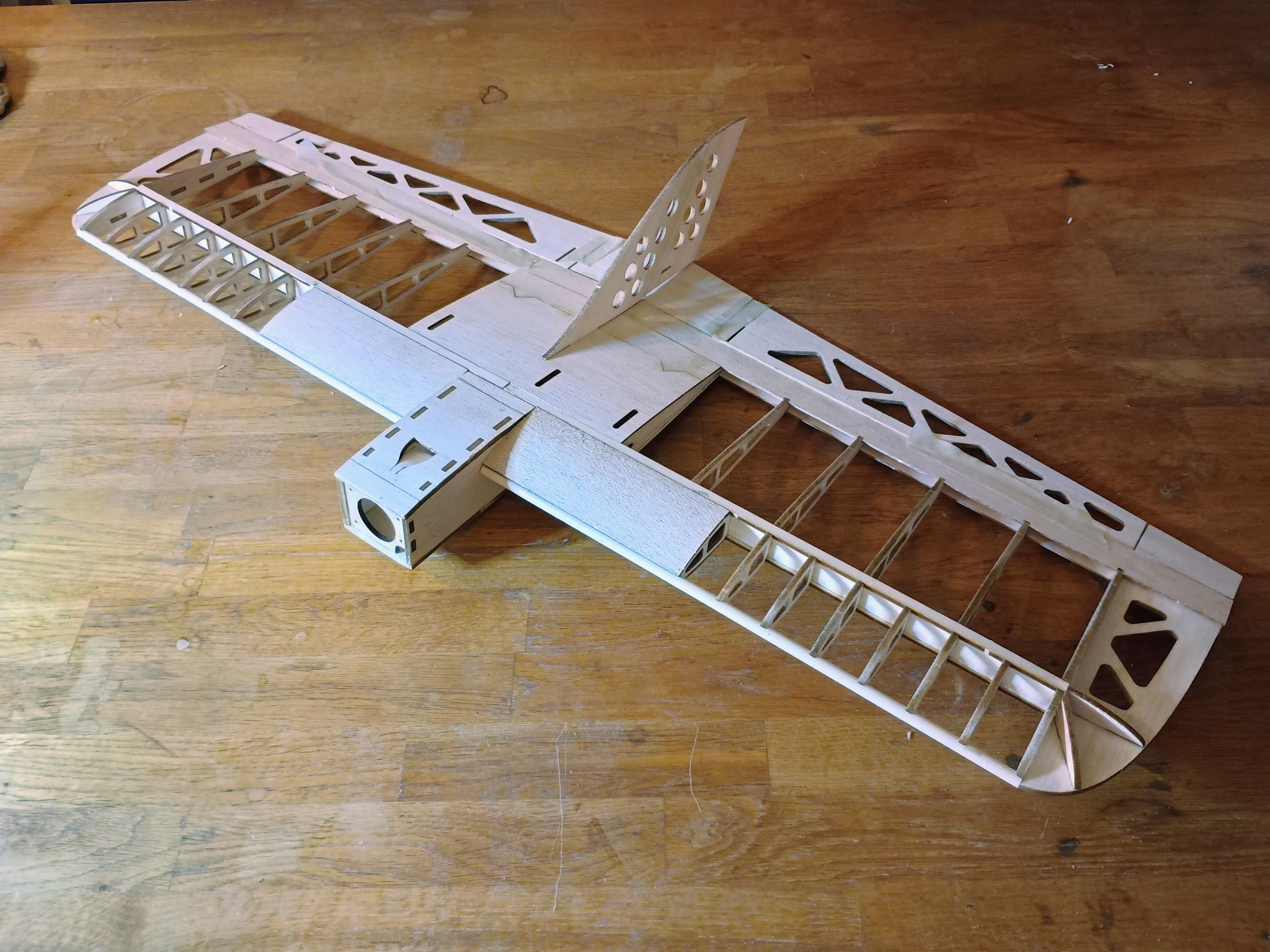

    Jag vann en Facebooktävling hos Angelwings design.
    £50 i presentkort. Jag beställde därför en Dammit-E, den såg användbar ut.
    Trevlig laserskuren byggsats.
    Click image for larger versionName:	GRDDvc4.jpgViews:	0Size:	527,6 KBID:	606719
    Click image for larger versionName:	4hYpqwq.jpgViews:	0Size:	571,6 KBID:	606720
    Click image for larger versionName:	wCprfmx.jpgViews:	0Size:	541,4 KBID:	606721
    Click image for larger version  Name:	lyqthJz.jpg Views:	0 Size:	569,6 KB ID:	606722
    Ska klä den med transparent feather cover.

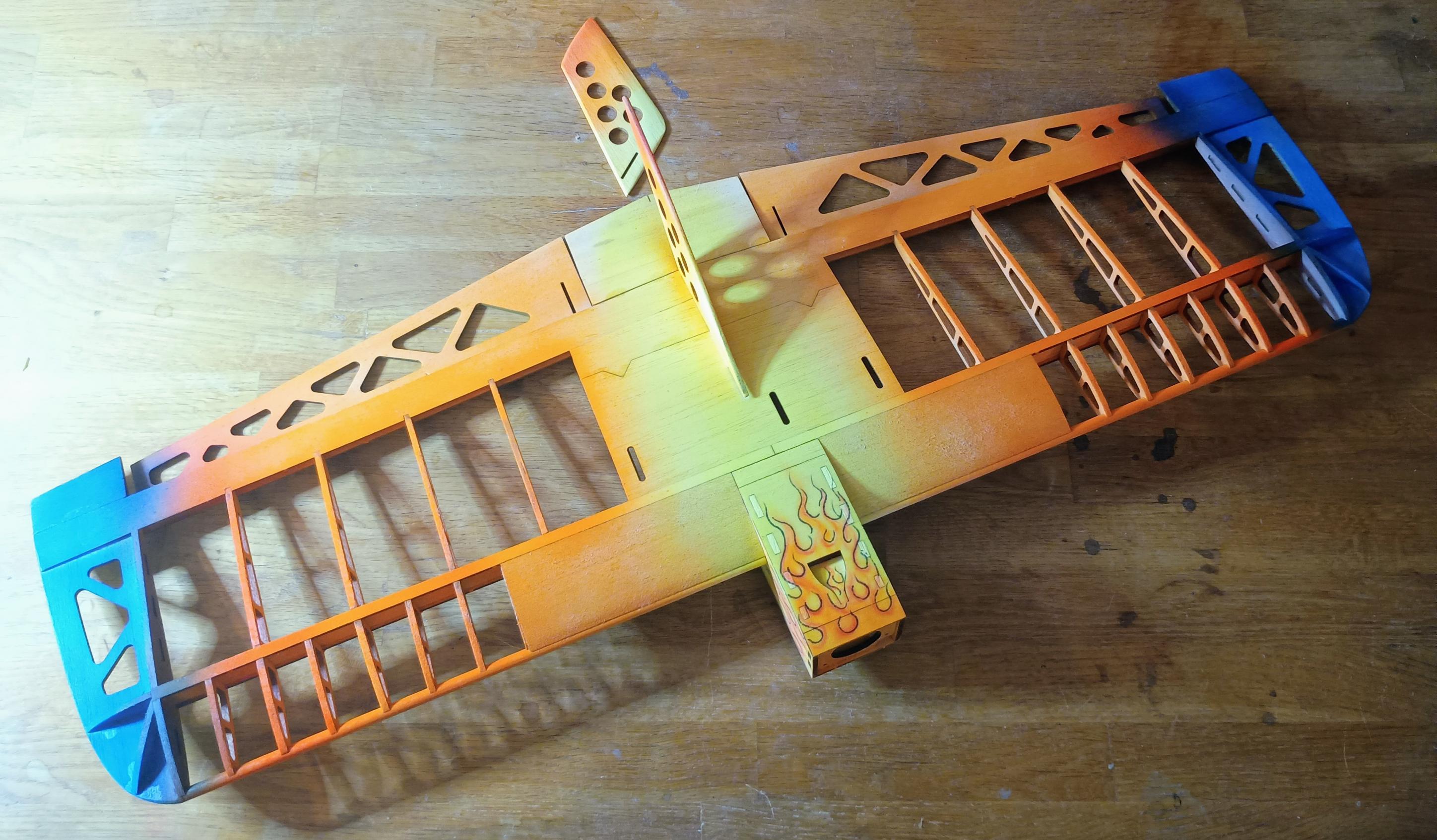

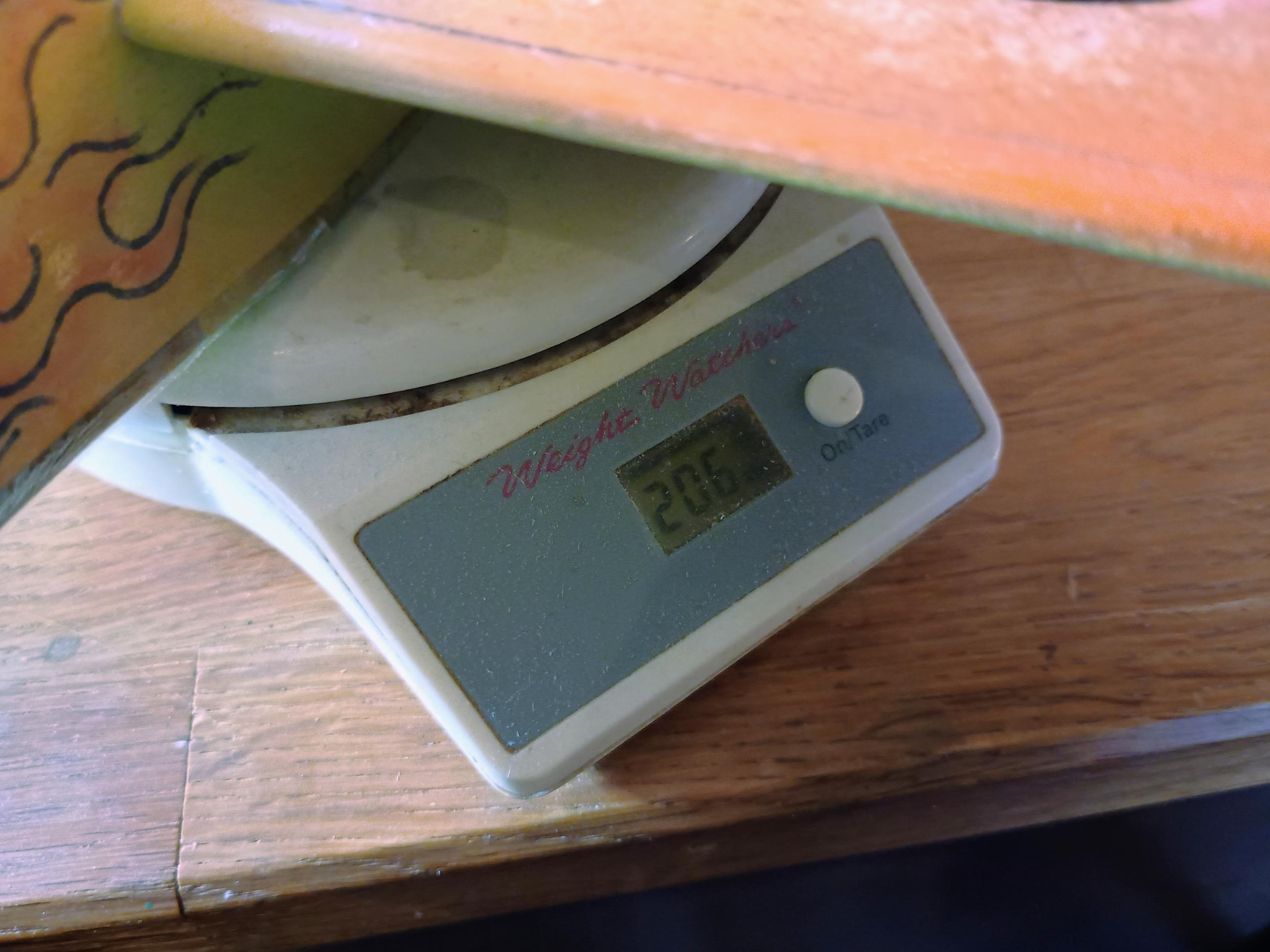

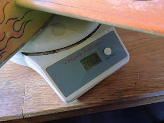

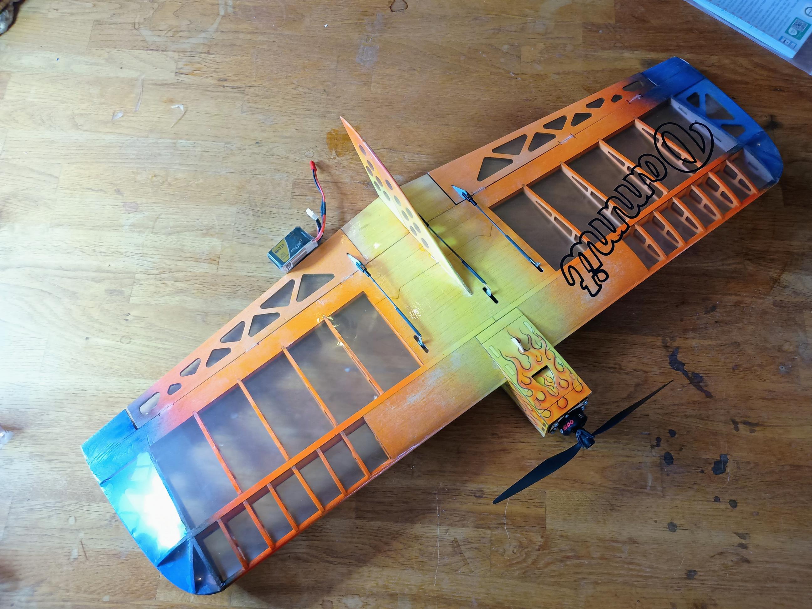

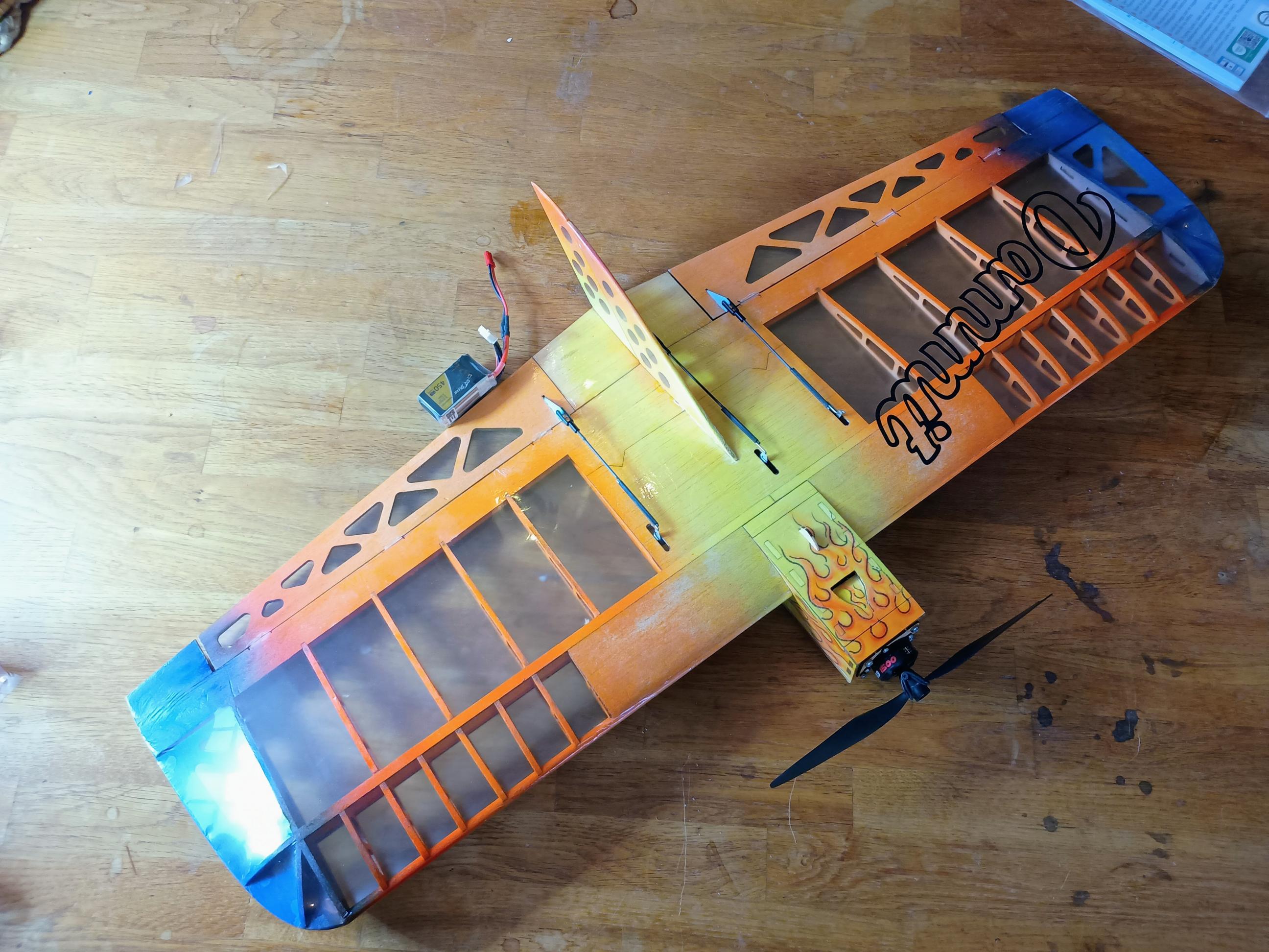

          Min Dammit-E är färdig att testa.
          Vikten med trecells 450 mAh LiPo blev 206 gram!
          Vilket ger mig chans att montera en större outrunner om jag vill flyga fort, och ändå hålla mig under 250 gram.

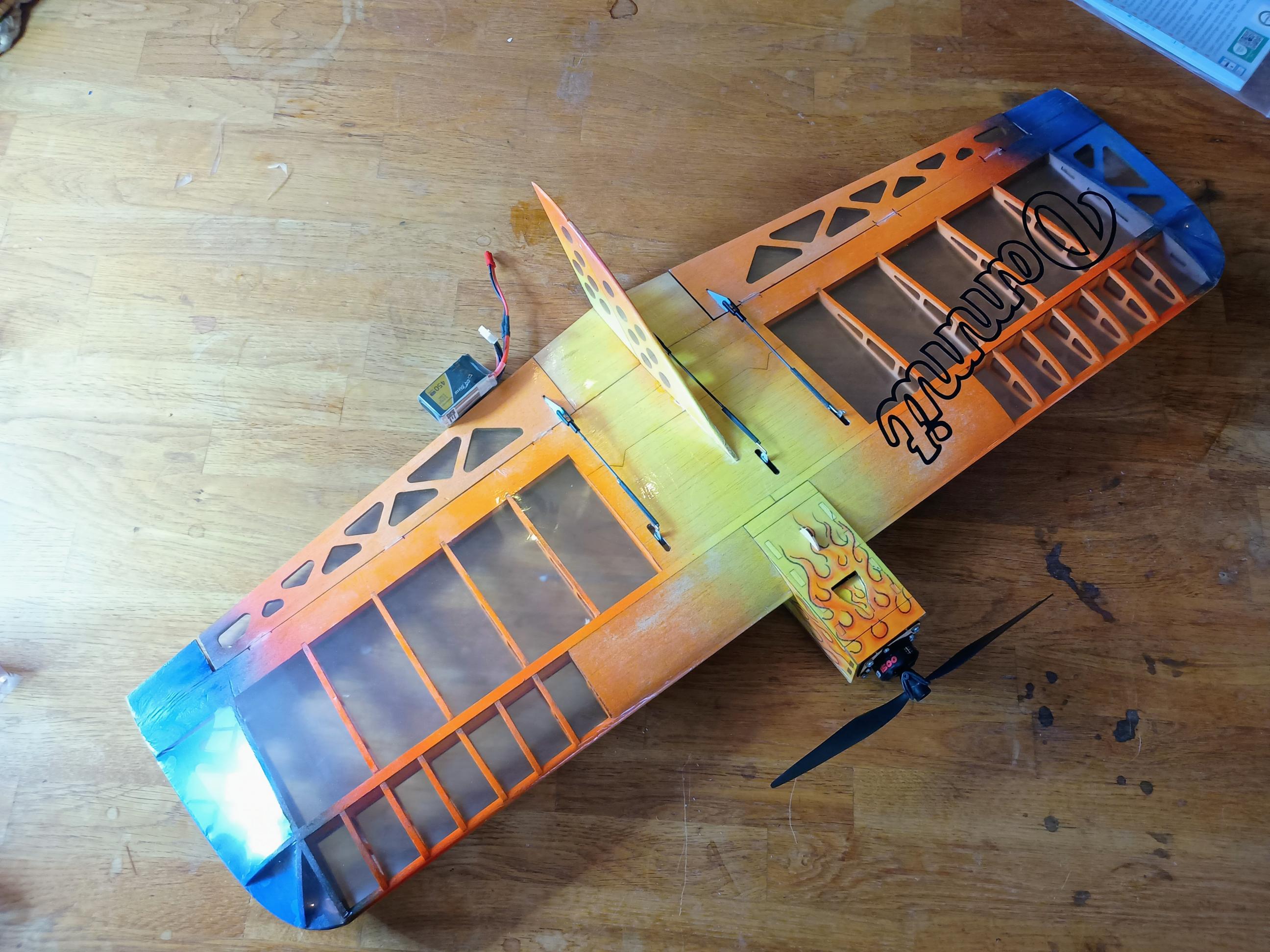

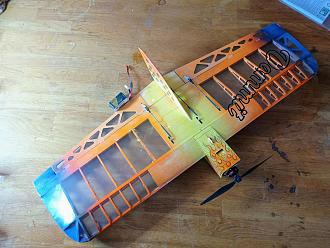

            Nu har den provflugits.
            Den flyger långsamt om du vill (eller snabbt).
            Rollhastigheten med de rekommenderade utslagen är dock för långsam för min smak.
            Jag kommer att öka dem med 5 mm till att börja med.
            Det som inte fungerade var nedåtriktningen på motorn....
            Flygplanet klättrade som en ängel med hemlängtan när man gav lite gas!
            Det stod också i manualen att man skulle börja med ett par mm höjdtrim (?!?).
            Jag struntade i det dock....
            Jag hade shimsat överkanten av motorfästet med två och en halv mm.
            Det kommer nog krävas minst dubbelt så mycket....
            Å andra sidan kan loopingar göras med en radie på under 2 meter.
            Det påminner om en lincombatkärra på det sättet....
            Landningen var inte något problem, bara ge den mer och mer höjdroder tills du är nere Klicka på bilden för större version  Namn: IMG_20241211_143922334_AE.jpg Visningar: 0 Storlek: 572,7 KB ID: 606765
              Jag har alla elevons upp på mina vingar. Bara att testa dig fram hur mycket. Har tex 4 mm på en Caipirinha (1).
              • Graff70
                • jul 2022
                • 127
                Den här har inbyggd reflex (typ 3-4 mm), så den extra höjdtrimmen vete fasen varför den skulle vara med....
