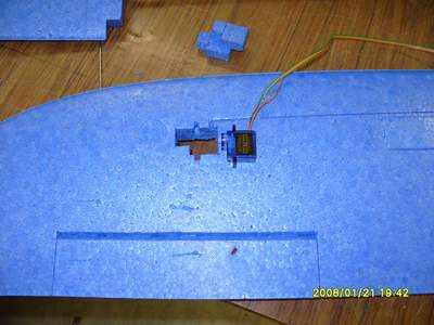

    Modda in skevroder i vingarna, det är inte så svårt och du får helt klart bättre styrning på kärran
    //Matte
    • pgrts
      • 2015
      Skevroder är praktiskt.
      Om planet har blivit tilltufsat kan man göra små trimningar så att det ändå går fint att flyga.
      En annan fördel om din sändare är programmerbar : Du kan göra landningsklaffar av skevrodren. Med klaffar är det lättare att landa på kortare sträcka och mindre fält.
      Mera byggblider och tips hittar du på länken :
      Skrolla ner till slutet av sidan för bilder på skevrodermodden.

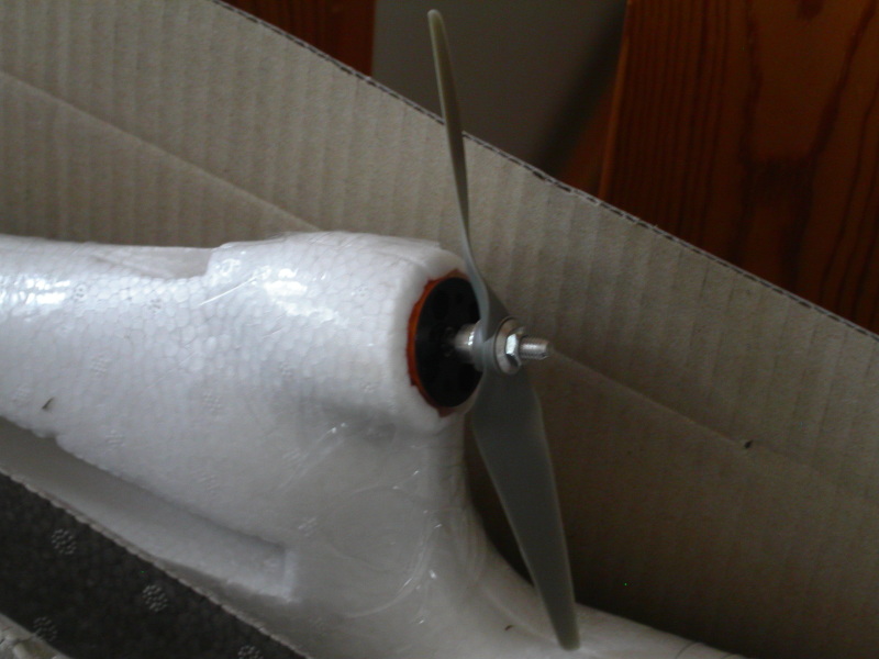

          Jag monterade den borstlösa motorn i söndags. Tyvärr hade jag lyckats vända propellern åt fel håll så den var väldigt slö när jag provflög. Pga dåligt väder dröjde det ända till idag innan jag kunde provflyga efter att vänt på propellern.
          Oj, vilket drag det var! Med originalmotorn/propellern kändes det som om planet aldrig fick någon höjd. Nu tog det bara några sekunder innan jag knappt kunde se planet. Jag vågade till och med göra mina första loopar idag.
          Skevroder blir helt klart nästa grejj att fixa.
          • pgrts
            • 2015
            Du får skriva lite vad det är för motor, propeller, fartreglage och batteri som du använder.
            Det verkar ju trevligt att du fått lite mera tryck i "skumgummibiten" ;-)

              Det blev,
              Ack: ZIPPY 2200mAh 3S1P 20C
              Motor: HXT 2835 (380S) 2200kv Brushless Inrunner
              Fartreglage: TURNIGY Plush 30amp
              Propeller: APC 6x4E
              efter tips i min inköpstråd.
