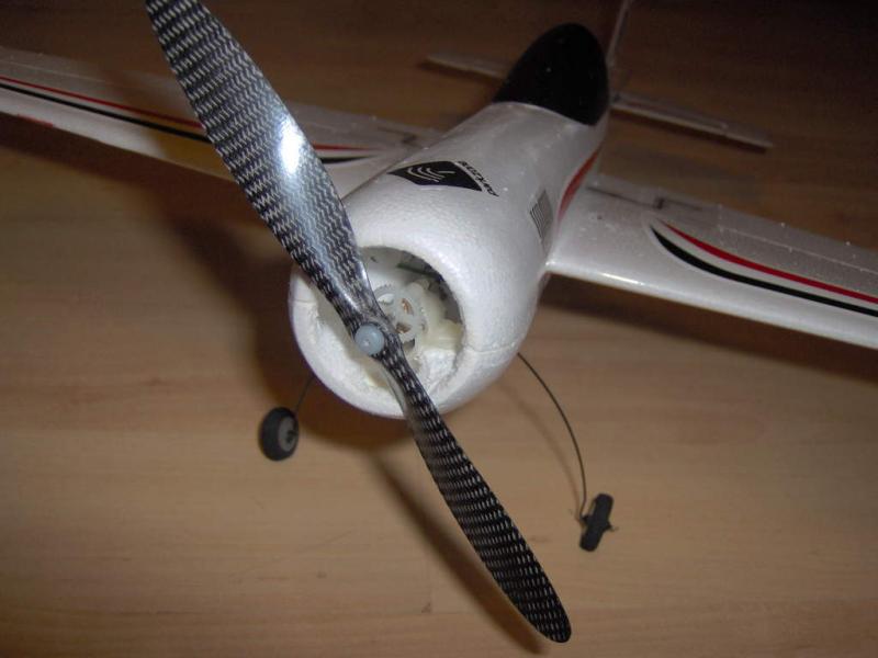

        Visst.
        Har flugit den några laddningar. Den kräver en del moddning för att få tyngdpunken rätt.
        Det finns massor av info och ännu mer tjafs på RcGroups, här är en rätt bra sammanfattning på moddar: http://www.rcgroups.com/forums/showthread.php?t=1082016
        Jag har skurit bort allt onödigt skum o lim i nosen, samt satt på en 0.6g kolfiber propp.
        Vägde ca 31g (fulltankad med DesirePower 130mAh ack) i det skicket och TP låg på ca 30mm. Fortfarande alldeles för framtung.
        Satte i två byggnålar i baken, blev lite bättre.
        Just nu ligger min på operationsbordet, ska flytta skevservot och mottagaren bakåt så mycket det går. Har dessutom en 4.6g BL motor på ingång från HC.
