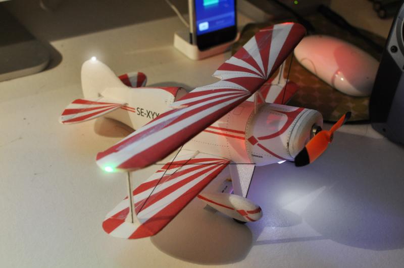

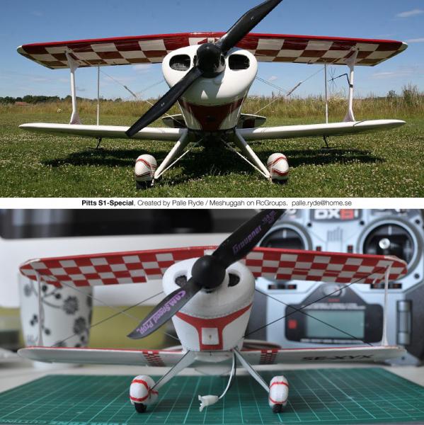

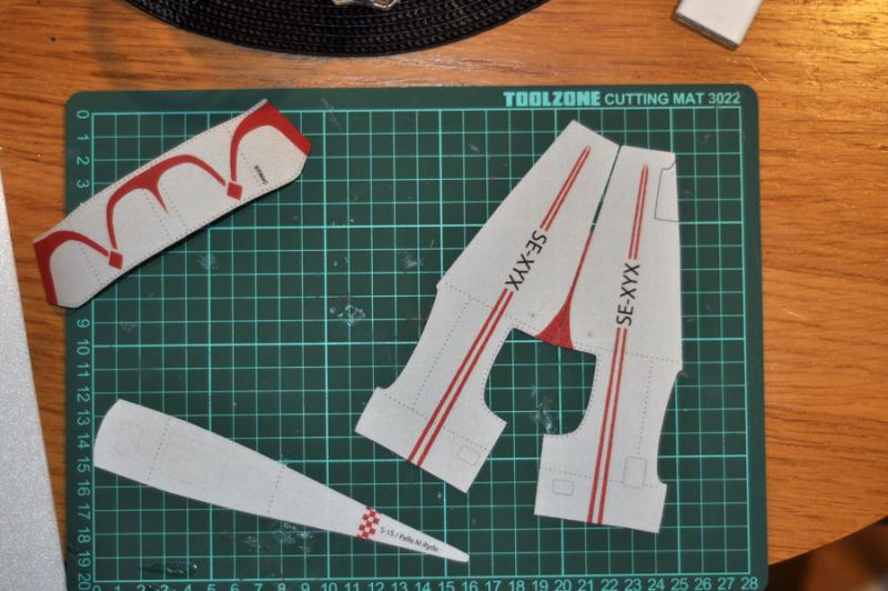

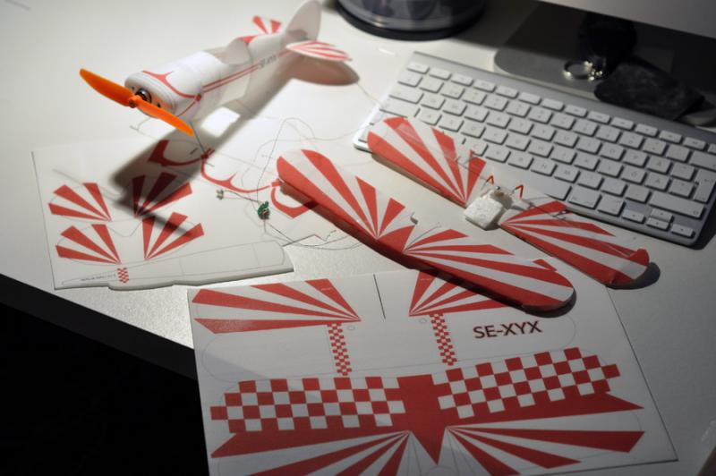

    Har redan en byggtråd på RcGroups men blev tipsad att lägga den på det här forumet också.
    Här kommer den korta versionen
    AUW 26g
    Just nu kör jag AP03 4000Kv på 3A ESC med 1cell 130mah, och får då 32g drag.
    Det är tänkt att det ska bli ett kit av den, och detta är första prototypen, gjorde en version innan, men den vart lite "tacky".
