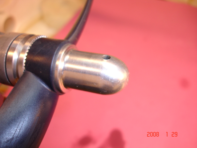

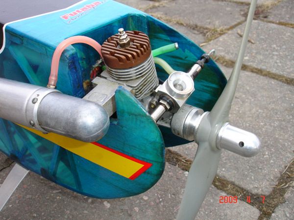

          Det trodde jag också innan jag fick se en Kyosho .40 svinga en 12x6 Kyosho snurra med lätthet (16% nitro).
          Det var 6-7 år sedan,sen dess har jag tävlat i Q-500 med Kyosho .GX .40:an och det är en av de vassaste(sport) motorerna som finns att få tag på idag, helt klass med Webra GT och TT .40 PRO.
          Så varför inte ...12x6 RAM eller APC bör funka bra. Naturligtvis kan man pröva 11" snurror också men ASP /Kyosho gör fantastiskt bra motorer som klarar många olika storlekar på propellrar.
          När det gäller spinnrar så kan man välja vilken storlek man vill,bara spinnern passar flygplanet. Helst använder jag "Tru Turn" aluminium spinners men de på bilden funkar bra de med. Men bäst/enklast är ändå en spinnermutter.
