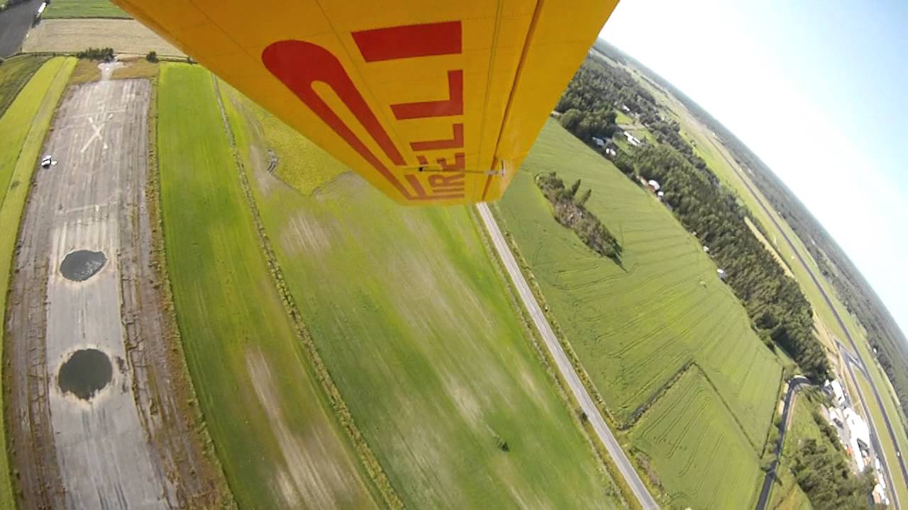

              Premiär med Dornier DO 27 (2,8 m spännvidd)
              Två år efter att jag startade tråden har Dornieren äntligen fått flyga. Jag har läst skräckhistorier om denna stora VMar-modell (vingbrott, klena landningsställ, viker sig vid start etc.)
              - Denna modell har två vingrör av aluminium, så jag tror nog att vingen håller - inga loopingar på mina fyra första flygningar, men få se hur länge jag kan hålla mig från att pröva
              - Jag drog två järntrådar från brandväggen ner till "hjulaxlarna" för att landningsställen av pianotråd inte ska vika sig bakåt vid ojämnheter i fältet. Det verkar fungera bra.
              - Jag har en ASP FS180AR motor (30 cc) i kärran, så kraften räcker nog till, inga vikningar vid start. Inte heller behöver man jobba med sidrodret vid start för att undvika att den viker sig åt någon sida. Vid full gas är det bara att låta den lätta av sig själv.
              Men... med fiskevåg mätte vi dragkraft med 30 cc fyrtaktaren och en 18x6 propeller = 6,5 kg med modellen fastspänd i bilens dragkrok. Modellen väger 7 kg, så jag kan inte hovra med den (jag försökte nog men den började backa). Överstor motor, jag vet, men jag gillar att ha reservkraft. Som det är nu kan man puttra omkring strax över tomgång. Med den kraft som finns kan jag kanske montera en segelbogseringskoppling i kärran.
