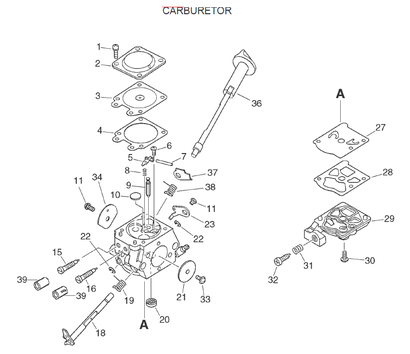

Försöker dra mig till minnes vilka fler munstycken utöver nålventilen som finns en Walbroförgasare men jag undrar om det finns någon fler. Nålventilen räcker nog till och jag gissar att även låg och högfartsmunstyckena räcker till. Ett varv på varje skruv torde minst fördubbla bränslemängden. Det är nog mycket mer kritiskt att försöka få en lite glödstiftmotor att gå på bensin då bensin kräver en helt annan finjustering. Men även det går.Kommentar

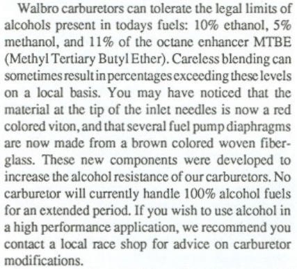

Hittade lite i Walbro's stora servicemanual om alkoholdrift. Nålarna/munstyckena tycks inte vara något problem utan det är tåligheten över tid för membran mm mot alkoholen som verkar vara bekymret. Vad man menar med "extended period" förtäljer dock inte historien. Är väl bara att prova med andra ord.//Mange
