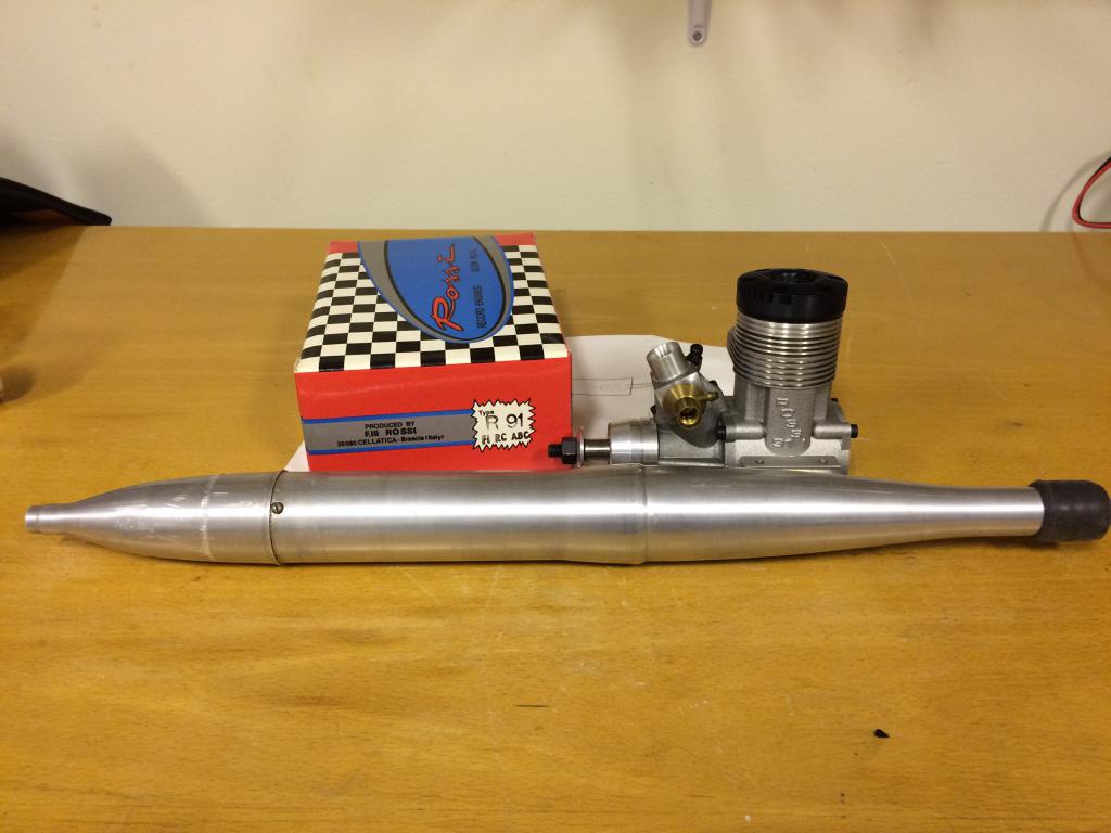

    Har en oanvänd motor liggandes.
    Är ute efter ett projekt till vintern.
    Är nog ute efter ett konstflyg eller något som går snabbt. Funderade på en Curare 60 ett tag.
    Motorn ska ha en 14x5 eller 14x6 enl bruksanvisninen.

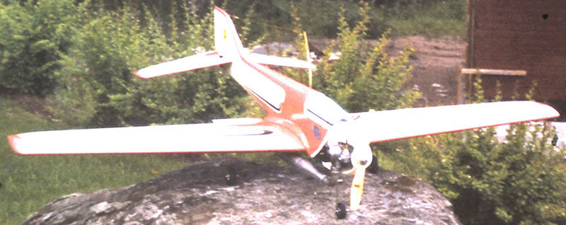

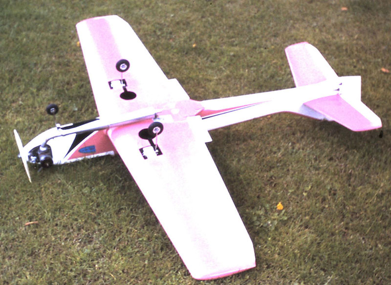

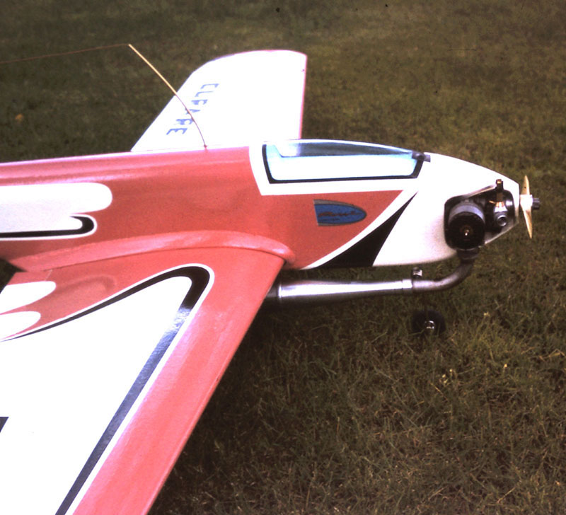

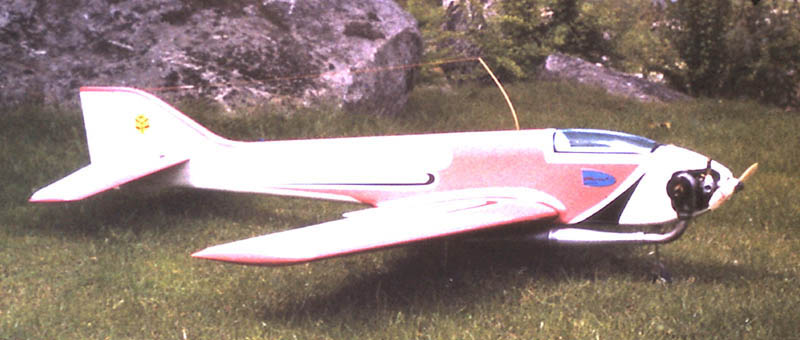

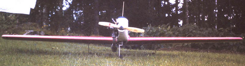

    Jag har haft Curare 60 (byggd från ritning i Model Airplane News) på 1970-talet och jag hade Rossi 61 RC FI (Front Intake) med pipa (och servojustering på bränslenålen). Se bilder på min Curare nedan. Hade Carl Goldberg infällbara mekaniska ställ i den.
