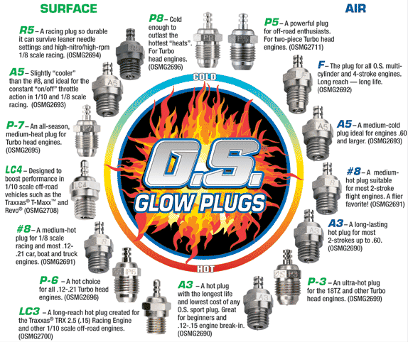

        på en värme skala över stift hur kommer då os F .tar jag bort spinner börjar motoren gå bak vägen vid första mot huget.flög idag får använda glöden under hela taxningen .sedan går motoren som en dröm i luften eftersom jag har alltid över halv gas
                  Att motorn börjar gå bakvägen är inte så ovanligt och behöver inte innebära att något är fel. Jag vet inte om OS F är varmt eller kallt men den här bilden kanske kan säga något.
Namn: OS Glow PLugs.gif
Storlek: 87,2 KB
                  /Mats

                    Alla fyrtaktare ska ha OS F stift! -Fundera inte ens på att sätta i något annat! OK! Y&S har sina egna stift men de är antagligen OS F stift om en med Y&S logga.
                    Sen gäller som vanligt att ha minst 5% nitro i soppan och olja runt 15-20% .
