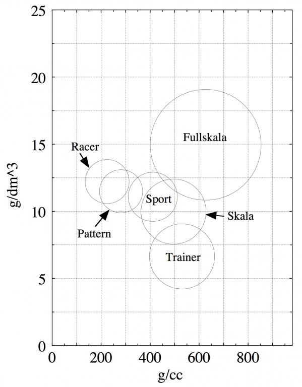

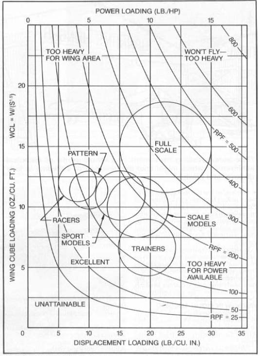

    Det bästa, som jag känner till, är att ta fram vingarean och ta fram en lämpligt totalvikt med hjälp av den kubiska vingbelastningen. Sedan kikar man på vilken motorn som kan passa, med avseende på vikt och effekt. Testa tex att lägga in några av dina fint flygande modeller i figuren nedan, den stämmer förvånansvärt bra när jag kikar på mina egna plan. Figuren är oberoende av skalan och "storleken" på planet, vilket är en av finesserna.
    En trainer på 6kg (ca 13lb) behöver då ca 1.3hp, och enligt grafen så krävs det approximativt en .65 motor till detta. Sedan får man också kika på den kubiska vingbelastningen, för en trainer på 6kg så behövs då en vingarea på ca 100dm^2.

            Ursprungligen postat av Cox
            [ATTACH=CONFIG]66483[/ATTACH]
            Den "tabellen" verkar ju bra, finns den i metriska mått??
                    Det kan man ganska enkelt gör själv. Annars så finns det en mängd online verktyg nu för tiden, den här tex fixar y-axeln: http://www.ef-uk.net/data/wcl.htm
                    X-axeln tar man ganska enkelt via 1kg = 2.20 lb (pounds) men även här finns online verktyg: https://www.convertunits.com/from/kg/to/lbs

                      Det är just det som grafen tar hänsyn till och det är dessutom oberoende av skalan (eller storleken på planet).

                        Om inte någon annan hinner före, vilka enheter ska den konverteras till? Wing Cube Loading till gram eller kg per cm2 eller dm2? Och Power Loading till kg per hk? Och Displacement Loading till gram eller kg per kubikcentimeter eller nåt annat?
                        Vad är de rätt benämningarna på svenska på dessa tre nämnda? Översättning är en sak, men rätta orden kan vara något annat.
                        Vad är RPF?
                        En metrisk på engelska och en på svenska kanske... sen har man till nästa gång. =)

                          Den kubiska vingbelastningen är lätt att översätta till metriska enheter, det blir konstigt nog samma siffror på y-axeln om man går över till g/dm^3. Dvs tag planets vikt i gram och dela med vingarean i dm^2 men tag det i potensen ^3/2 för att få det i dm^3. Väldigt enkelt att bara mata in siffror på denna siten om man inte har en miniräknare framme: http://www.ef-uk.net/data/wcl.htm
                          Den nedre X-axeln kan man översätta till g/cc om man föredrar det.
                          Här är ett litet försök med metriska enheter:
