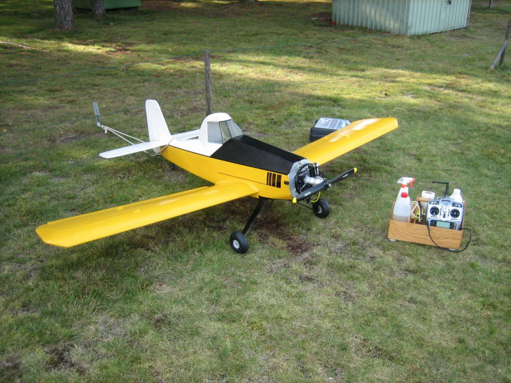

      Först hade jag en Thrush Commander med 2,48 m spännvidd och 96 dm2 vingyta som vägde 8 kg.
Namn: Thrush Commander.jpg
Storlek: 149,6 KB
      Den lyfte lätt från marken och flög OK med 170-motorn och en 18x6 propeller. Jag tänkte att det skulle vara skoj att flyga lågt och sakta med eleganta upptagningar där fältet slutade. Tröttnade dock snart på detta plan och sålde det utan motor.

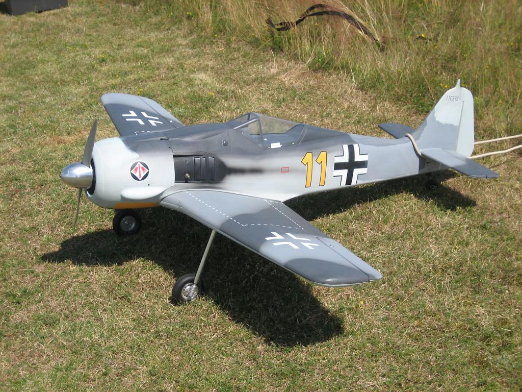

      Sen köpte jag en begagnad ESM Focke-Wulf Fw190. Den hade 1,80 m spännvidd, 56 dm2 vingyta och vägde 7 kg.
Namn: Fw190 A-8 med kåpa.jpg
Storlek: 186,8 KB
      Förre ägaren hade haft en encylindrig 120 fyrtaktare i planet med 1/2 kg bly i nosen. Jag tog bort allt bly och då blev tyngdpunkten rätt! Planet flög med 170-motorn och en 17x8 propeller men hade inte kraft för några avancerade manövrer. Nå, det gick att göra looping men roll gick inte så bra. Vingbelastningen var hög så man fick inte göra häftiga upptagningar eller tvära svängar. Straffet blev vingtipp-stall vilket inte var bra inför en landning...
      Motorinstallationen kräver ombordglöd. Nödvändigt för pålitlig tomgång och behändigt i starten. Det var faktiskt ett nöje att tanka upp så att lite bränsle rann in i förgasaren och sedan starta för hand. Saiton är startvillig och går med väldigt lite vibrationer(i jämförelse med den encylindriga 120 motorn som satt i planet först). Båda propellrarna, 18x6 och 17x8 gick med 8000 rpm. Jag tror inte att en Saito FA-200R3 varvar mer men eftersom den borde ha 20% högre effekt så bör man kunna ha större propellrar, 19x6 respektive 18x8.

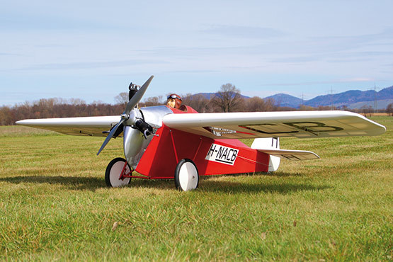

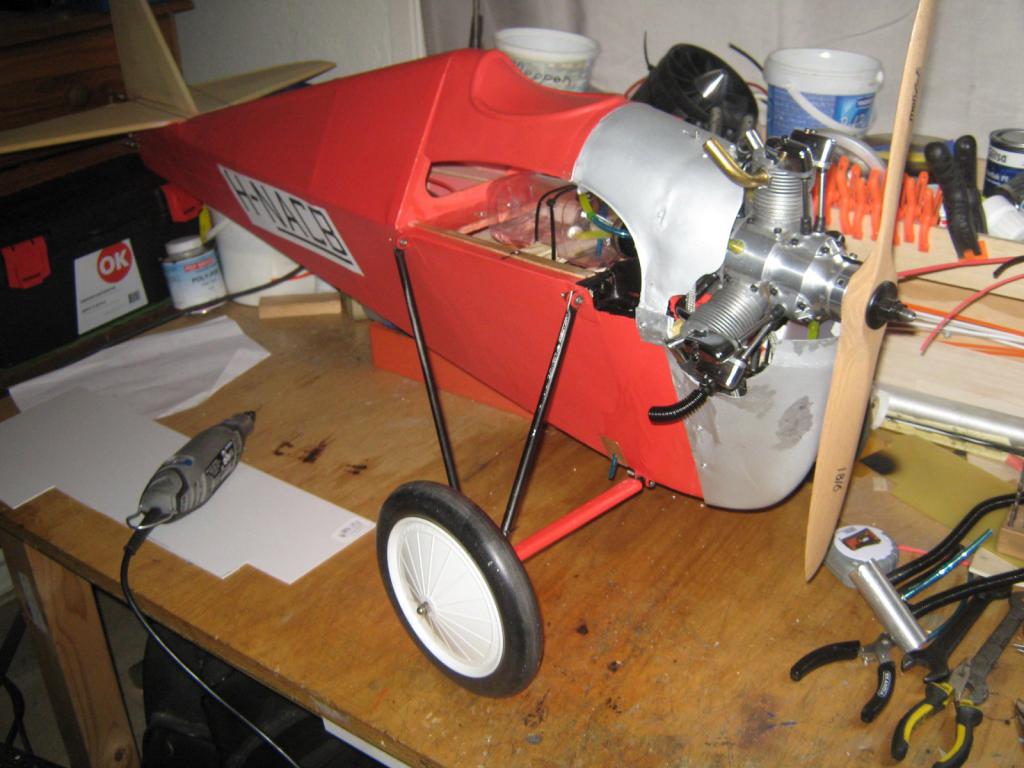

      Motorn passar bra till en Bleriot XI som drevs av den 3-cylindriga Anzani-motorn men det blir en trist övning att torka olja från fackverket efter flygningen. Nyligen har jag hittat byggsats till Carley C12 som har släta kroppssidor. Den drevs också med Anzani-motorn.
Namn: carley-1.jpg
Storlek: 74,2 KB
ID: 511584Klicka på bilden för större version
Namn: IMG_2737.jpg
Storlek: 93,1 KB
      Det är RBC Kits i Holland som säljer byggsatsen. https://www.rbckits.com/shop/carley-c12.html
