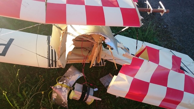

            Annars kan det bli som på bilden - motorn envisades med att tvärdö i vertikala manövrar och till slut hände detta på lite för låg höjd. Tankens bakvägg hade efter en vinters förvaring buktat inåt så att klunken gick emot bakväggen. Gick bra utom i vertikaler - att justera rikt botade inte...
